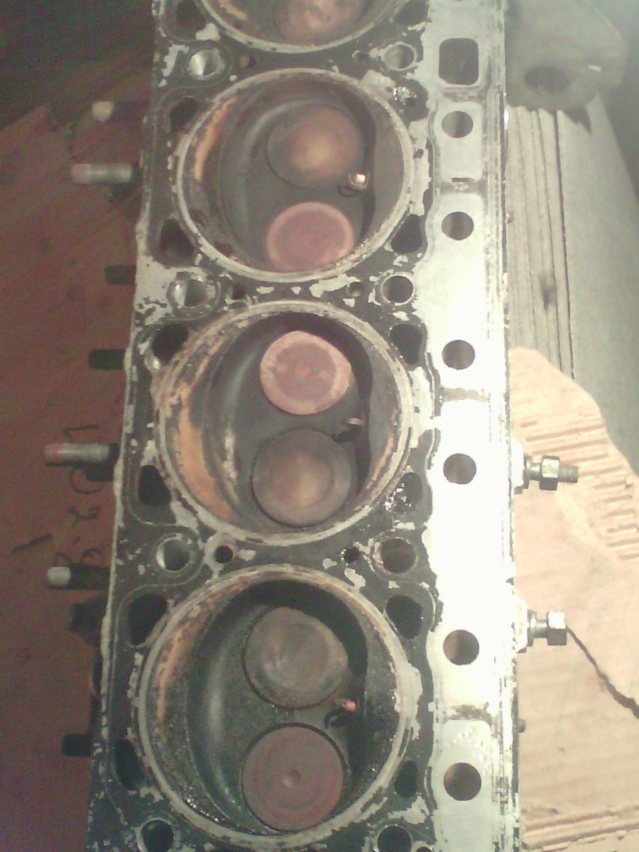

Некст 1971 225 Опубликовано 14 октября, 2016 Итак,продолжу.Снял ГБЦ,поршни все сухие,но вызывают подозрения рыжие пятна в месте прилегания прокладки в 3 цилиндре,на фото третий сверху. Не поэтому ли стенки бачка и крышка были в ржавчине,которая очень напоминает нагар в камере сгорания? Если это так,то почему антифриз не пошёл в цилиндр? Одни ребусы Поделиться сообщением Ссылка на сообщение Поделиться на другие сайты
Crady 8 671 Опубликовано 14 октября, 2016 поршня то как выглядят? Поделиться сообщением Ссылка на сообщение Поделиться на другие сайты

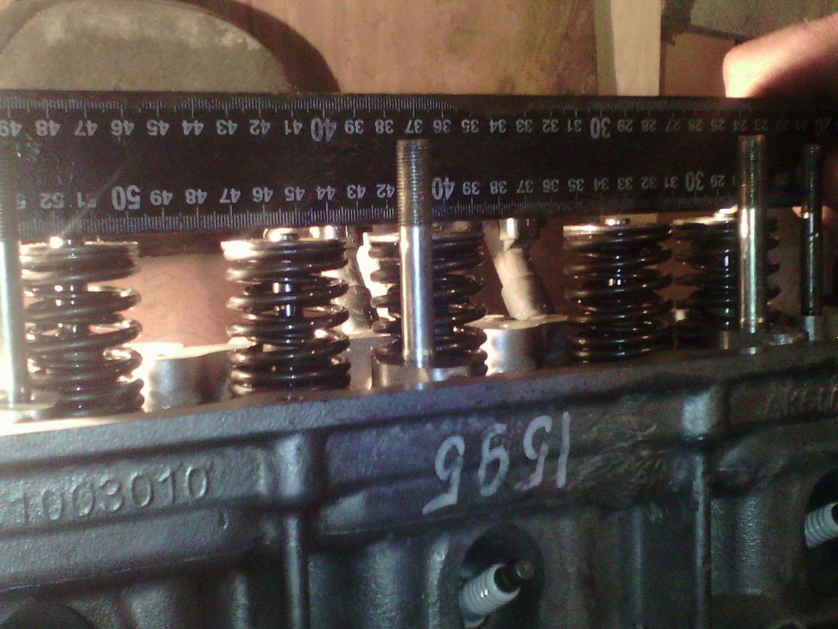

Некст 1971 225 Опубликовано 14 октября, 2016 Ещё немного про седла,на втором цилиндре провалено значительно,для видимости просвета на 4 клапане подложена спичка .Пробег 64000 ,на пропане 54000. поршня то как выглядят? в каком смысле? Поделиться сообщением Ссылка на сообщение Поделиться на другие сайты
Crady 8 671 Опубликовано 14 октября, 2016 в каком смысле?в прямом,цвет,сколько награ и прочее Поделиться сообщением Ссылка на сообщение Поделиться на другие сайты
Некст 1971 225 Опубликовано 14 октября, 2016 в прямом,цвет,сколько награ и прочееПоршни кирпичного цвета,нагара мало(по краям поршня),чуть чуть болтается в цилиндре,выработки на цилиндре нет Поделиться сообщением Ссылка на сообщение Поделиться на другие сайты
Crady 8 671 Опубликовано 14 октября, 2016 Поршни кирпичного цвета,нагара мало(по краям поршня),чуть чуть болтается в цилиндре,выработки на цилиндре нетфото есть? Поделиться сообщением Ссылка на сообщение Поделиться на другие сайты
