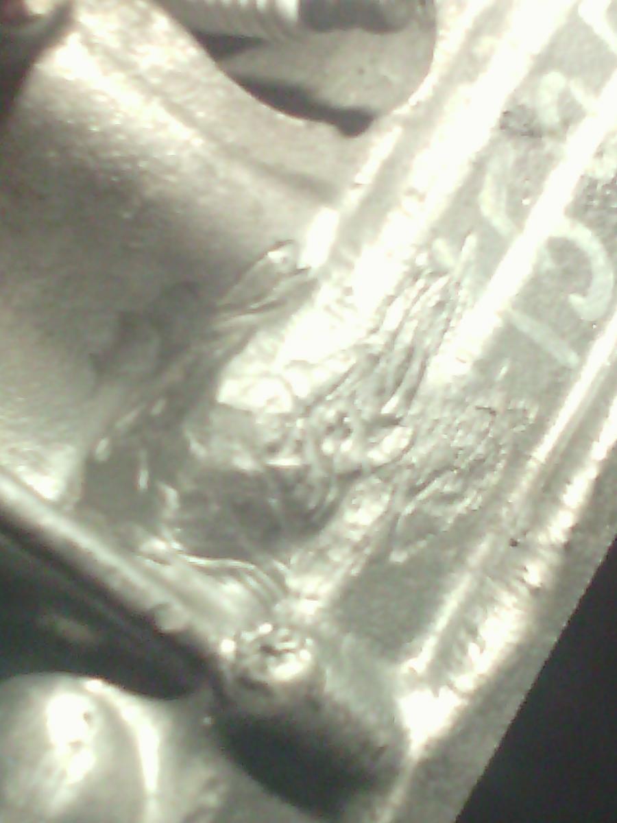

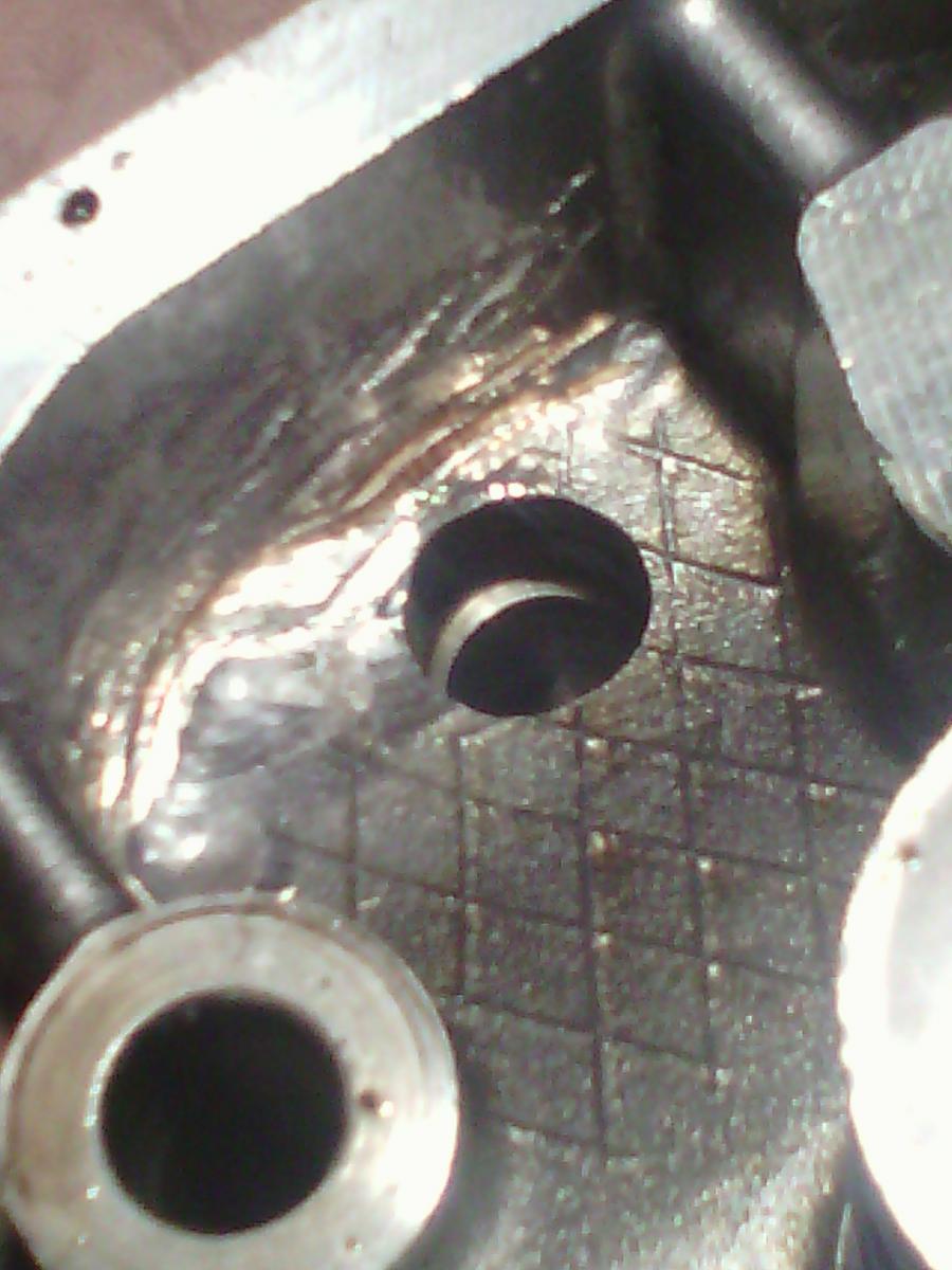

Некст 1971 225 Опубликовано 14 октября, 2016 Могу конечно ошибаться,но похоже что головку уже варили ,точно напротив друг друга вот эти бяки.Напомню что машину брал новой.фото есть?Завтра днём сделаю Поделиться сообщением Ссылка на сообщение Поделиться на другие сайты
Crady 8 673 Опубликовано 14 октября, 2016 Могу конечно ошибаться,но похоже что головку уже варилину качество отливки такое. -_- может и убирали косяки отливки на заводе Поделиться сообщением Ссылка на сообщение Поделиться на другие сайты
Некст 1971 225 Опубликовано 14 октября, 2016 ну качество отливки такое. -_- может и убирали косяки отливки на заводеЭх да,кругом одни косяки,и все нормально,льют дальше как ни в чем не бывало.Если посмотреть фото где клапана,то там под цифрой 10 в конце,чуть ниже видно чёрное пятнышко.Это дырочка,периодически потела маслом,эту и варить не стали,наверно не посчитали нужным. Поделиться сообщением Ссылка на сообщение Поделиться на другие сайты

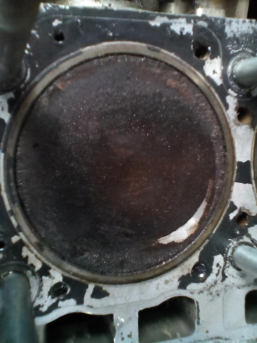

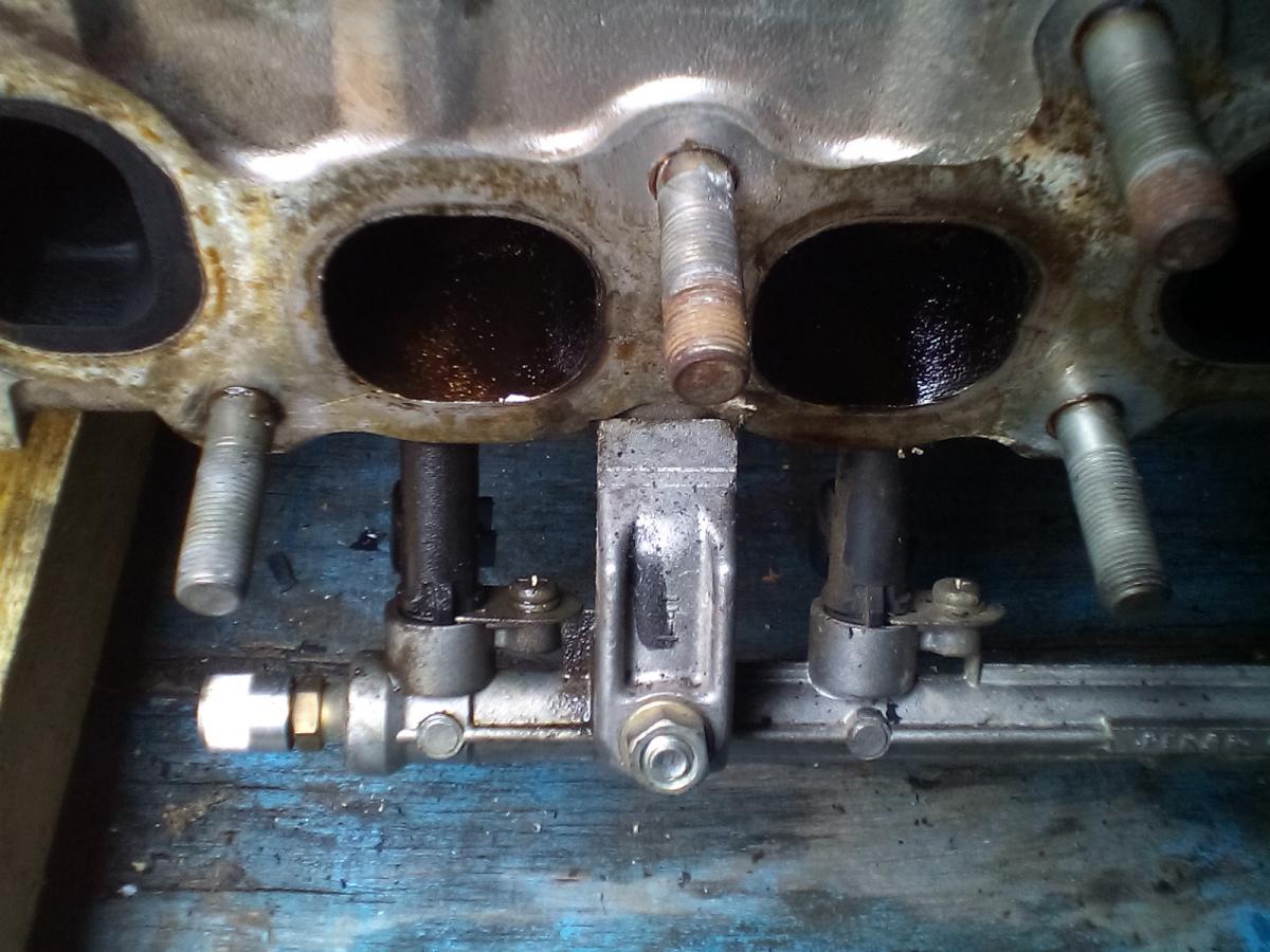

Некст 1971 225 Опубликовано 15 октября, 2016 Как и обещал,поршень 1 цилиндра покрупнее,вчера тряпкой масляной мазанул,потемнел,был светло коричневый.Залил керосин в камеры сгорания,текут все в том числе впускные(одни из первых).Капец Поделиться сообщением Ссылка на сообщение Поделиться на другие сайты
aca300 95 Опубликовано 15 октября, 2016 (изменено) Если притереть клапана ОЧЕНЬ ХОРОШО и проехать 1 ткм, то все потекут. Так что это не показатель. Не надо себя изводить по этому поводу. Я когда притираю, то при проверке ставлю одну большую пружину и керосин заливаю на 5 минут. Если не потекли, то всё ок, оставляю. Не делаю как многие советуют, клапана под своим весом да ещё и на сутки в керосин. Лишнее всё это. А по фото в 120 посту (плохо видно), но похоже седло выпускное во втором цилиндре просело. Изменено 15 октября, 2016 пользователем aca300 Поделиться сообщением Ссылка на сообщение Поделиться на другие сайты
Crady 8 673 Опубликовано 15 октября, 2016 Как и обещал,поршень 1 цилиндра покрупнееIMG_20161015_112519.jpgмне кажется,или там след от соприкосновения поршня и гбц при перекладке?блестящий такой? Поделиться сообщением Ссылка на сообщение Поделиться на другие сайты
aca300 95 Опубликовано 15 октября, 2016 мне кажется,или там след от соприкосновения поршня и гбц при перекладке?блестящий такой?Похоже нагар отлетел, когда голову снимали. Поделиться сообщением Ссылка на сообщение Поделиться на другие сайты

Некст 1971 225 Опубликовано 15 октября, 2016 Если притереть клапана ОЧЕНЬ ХОРОШО и проехать 1 ткм, то все потекут. Так что это не показатель. Не надо себя изводить по этому поводу. Я когда притираю, то при проверке ставлю одну большую пружину и керосин заливаю на 5 минут. Если не потекли, то всё ок, оставляю. Не делаю как многие советуют, клапана под своим весом да ещё и на сутки в керосин. Лишнее всё это.А по фото в 120 посту (плохо видно), но похоже седло выпускное во втором цилиндре просело.Впускные потекли секунд через 30-40,за ними следом выхлопные.Самый стойкий оказался выхлопной на 4 цилиндре. Пост 122, край линейки лежит на выхлопном 2 цилиндра,второй край линейки на выхлопном 4 цилиндра,но под линейку на 4 подложена спичка,дабы увидеть насколько клапан на втором подпрыгнул.мне кажется,или там след от соприкосновения поршня и гбц при перекладке?блестящий такой?Да не,нагар отскочил Поделиться сообщением Ссылка на сообщение Поделиться на другие сайты
дима1980 3 Опубликовано 15 октября, 2016 Итак,продолжу.Снял ГБЦ,поршни все сухие,но вызывают подозрения рыжие пятна в месте прилегания прокладки в 3 цилиндреIMG_20161014_180549.jpg,на фото третий сверху. Не поэтому ли стенки бачка и крышка были в ржавчине,которая очень напоминает нагар в камере сгорания? Если это так,то почему антифриз не пошёл в цилиндр? Одни ребусыа он по тихому идет . у меня также всё выглядело когда снял гбц.правда на 3м.но у меня явно было видно дорожку.когда у меня поя вилась прблема с газами я около 5 тыс проехал.пробуй голову шлифуй. правда замаялся я на блоке остатки от прокладки удалять. Поделиться сообщением Ссылка на сообщение Поделиться на другие сайты

Некст 1971 225 Опубликовано 15 октября, 2016 а он по тихому идет . у меня также всё выглядело когда снял гбц.правда на 3м.но у меня явно было видно дорожку.когда у меня поя вилась прблема с газами я около 5 тыс проехал.пробуй голову шлифуй. правда замаялся я на блоке остатки от прокладки удалять. Не,я проехал максимум километров 100 может и меньше как стало из бачка выбивать.Причём выбивало по трассе на больших оборотах,на средних и холостых все было ОК. Незнаю,попробую отвезти голову на опрессовку,дабы обезопаситься,если все норм,то ремонт головы однозначно.Ну а если нет,то 20 рублей в руки и в магаз за новой башкой Поделиться сообщением Ссылка на сообщение Поделиться на другие сайты
