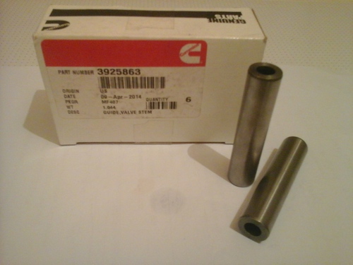

jexs 0 Опубликовано 10 августа, 2016 История такая. Застучал а потом и заклинил мотор. После кап. Рем двигателя. Машина проехала 7000 км. Вскрытие показало что на 4 цилиндре оборвало оба впуск. клапана. Поршень под замену в месте с гильзой. Головку в ремонт ((( Мастера просят седла и направляющие клапанов. Седла в продаже есть. А направляющие найти не могу. Может кто в курсе где их можно купить. Двиг cummins isf 2.8 Поделиться сообщением Ссылка на сообщение Поделиться на другие сайты

УТЮГ888 943 Опубликовано 10 августа, 2016 Спасибо. Попробую спросить.эти Поделиться сообщением Ссылка на сообщение Поделиться на другие сайты
газель2005 2 770 Опубликовано 11 августа, 2016 УТЮГ888, L 3942645,4934063Первый номер по одному направляющему,а второй набор На фото совсем другие. Поделиться сообщением Ссылка на сообщение Поделиться на другие сайты
jexs 0 Опубликовано 11 августа, 2016 Купил вроде все то.)) Поделиться сообщением Ссылка на сообщение Поделиться на другие сайты
УТЮГ888 943 Опубликовано 11 августа, 2016 УТЮГ888, Первый номер по одному направляющему,а второй набор На фото совсем другие.фото было для справки!сверяемся не по цифрам в интернете, а по факту-с маркировкой на детали.Купил вроде все то.))Ну и хорошо. Поделиться сообщением Ссылка на сообщение Поделиться на другие сайты
