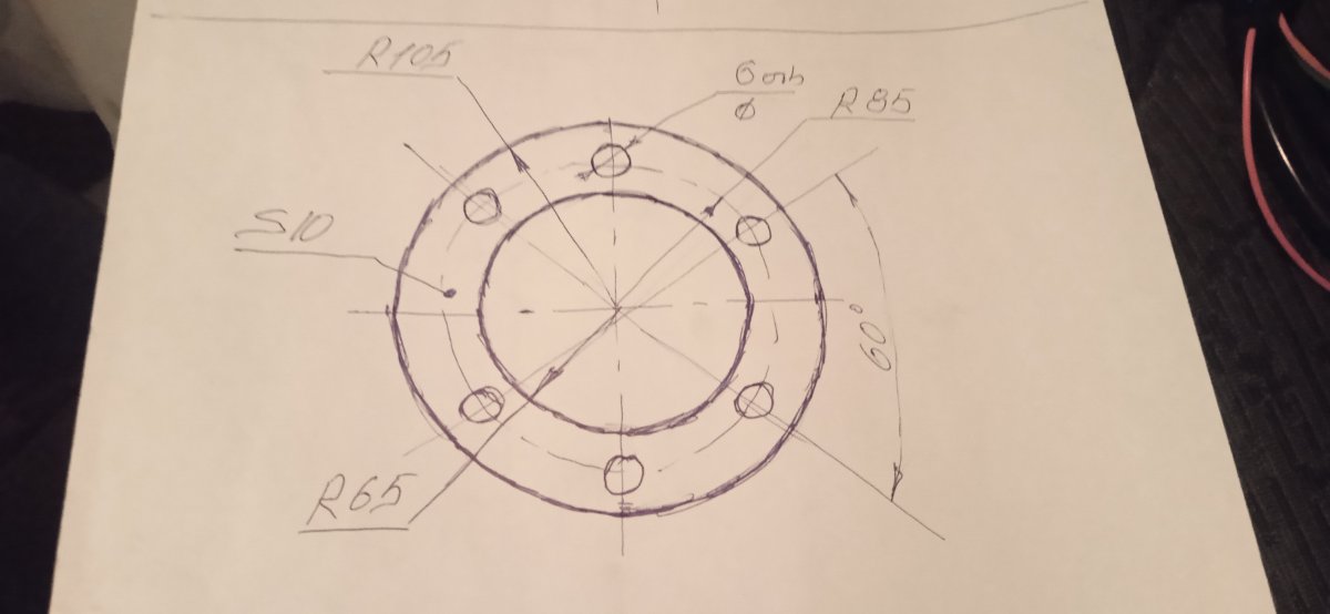

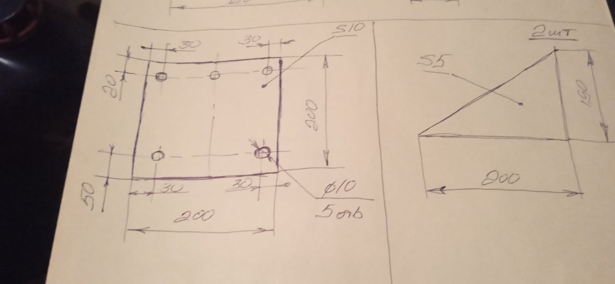

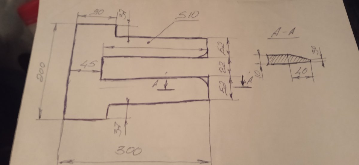

pet 75 Опубликовано 11 марта, 2023 Себе два сварил в прошлом году. 2 Поделиться сообщением Ссылка на сообщение Поделиться на другие сайты
aleks2 1 181 Опубликовано 11 марта, 2023 10 часов назад, pet сказал: Себе два сварил в прошлом году. Мне тоже это показался самый приемлемый вариант. Поделиться сообщением Ссылка на сообщение Поделиться на другие сайты
Alex030569 6 503 Опубликовано 11 марта, 2023 10 часов назад, pet сказал: Себе два сварил в прошлом году. Есть размеры? Из чего делал? Поделиться сообщением Ссылка на сообщение Поделиться на другие сайты

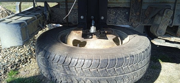

Алексей Ф. 9 350 Опубликовано 12 марта, 2023 У нас были скопированы крепления запаски с хлебных Газелей, на фото плохо видно, лежит в гараже . С кузовом 4 метра шесть баллонов не мешают, разместить запаску в штатном месте, поэтому крепление это не прикручивал, на новом авто 4 баллона. 1 Поделиться сообщением Ссылка на сообщение Поделиться на другие сайты

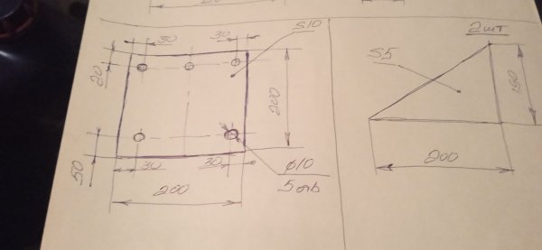

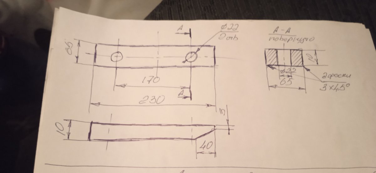

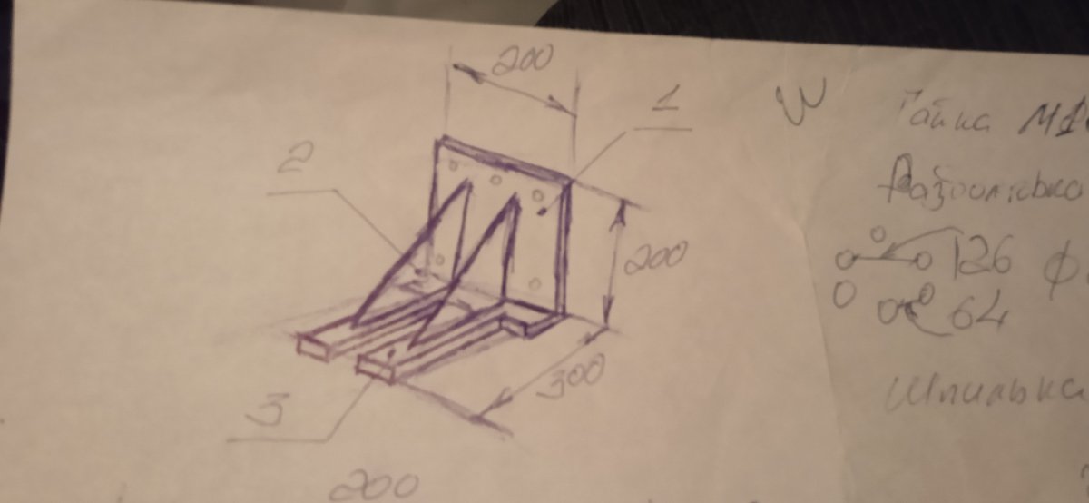

pet 75 Опубликовано 12 марта, 2023 В 11.03.2023 в 19:15, Alex030569 сказал: Есть размеры? Из чего делал? Сам рисовал. Завтра посмотрю, в машине должны остаться черновики. Поделиться сообщением Ссылка на сообщение Поделиться на другие сайты
pet 75 Опубликовано 13 марта, 2023 В 11.03.2023 в 19:15, Alex030569 сказал: Есть размеры? Из чего делал? 1 Поделиться сообщением Ссылка на сообщение Поделиться на другие сайты
