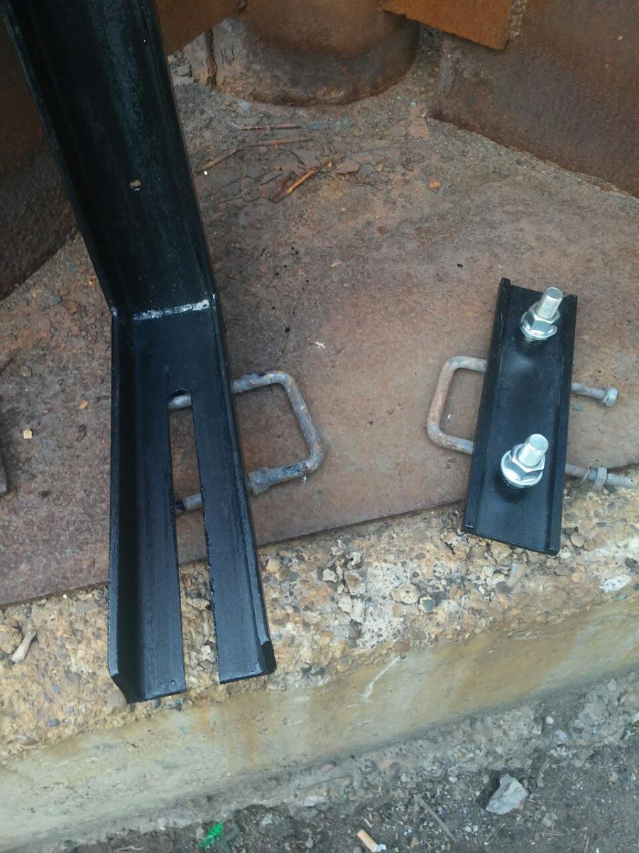

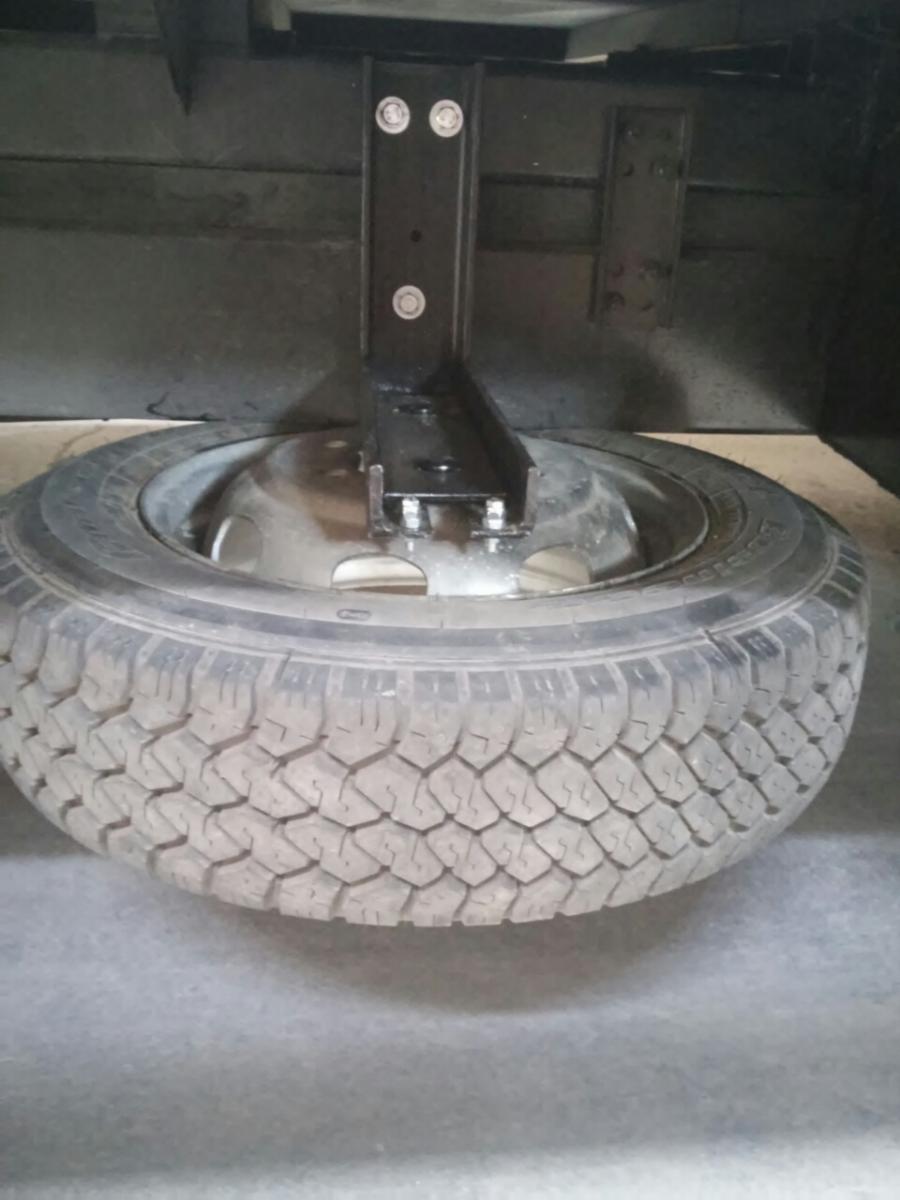

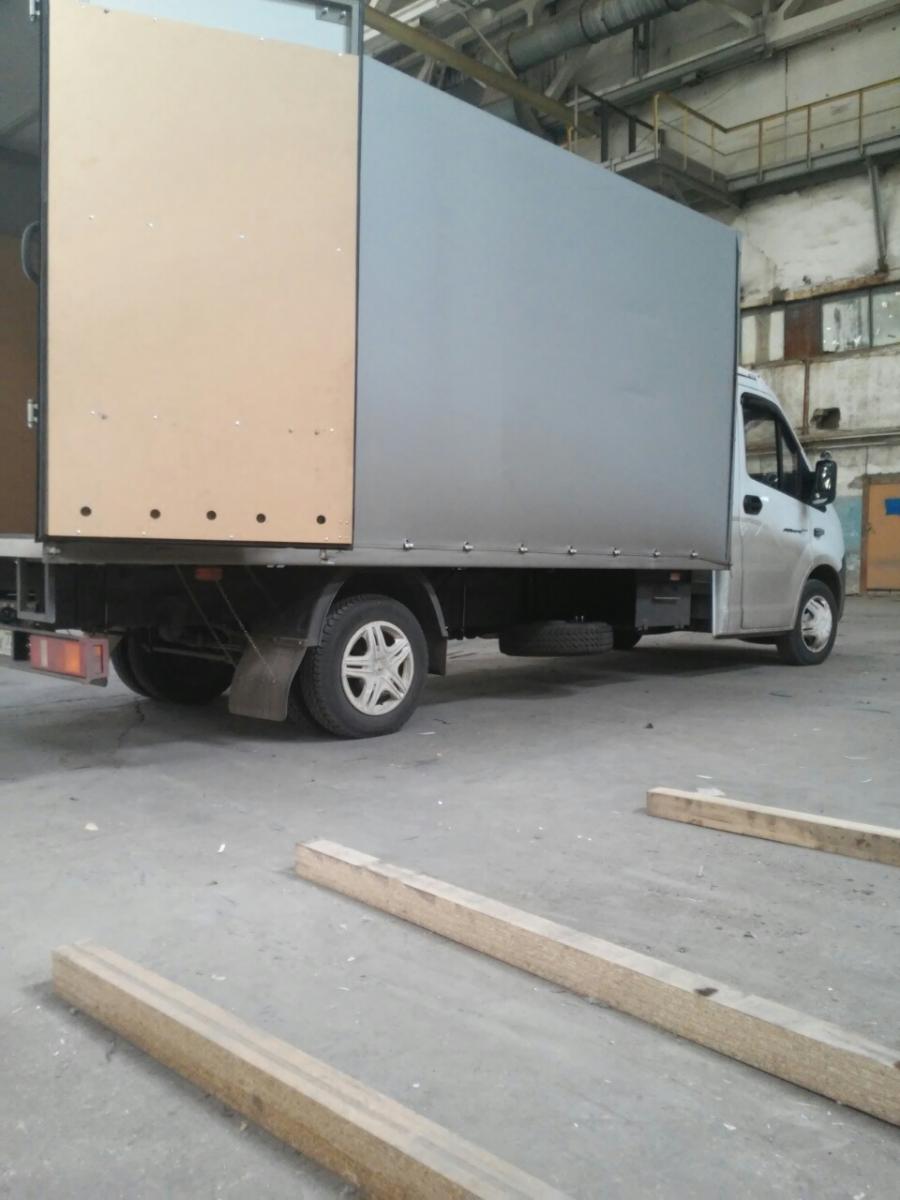

Вот такой решил сделать кронштейн под запаску, зацените.

Maks52
Косыночки нужно приварить, а то колесо потеряешь
Den4ik73
Я сварному говорил про них .говорит не надо .и так х.й куда денется .))))
Изменено пользователем Den4ik73

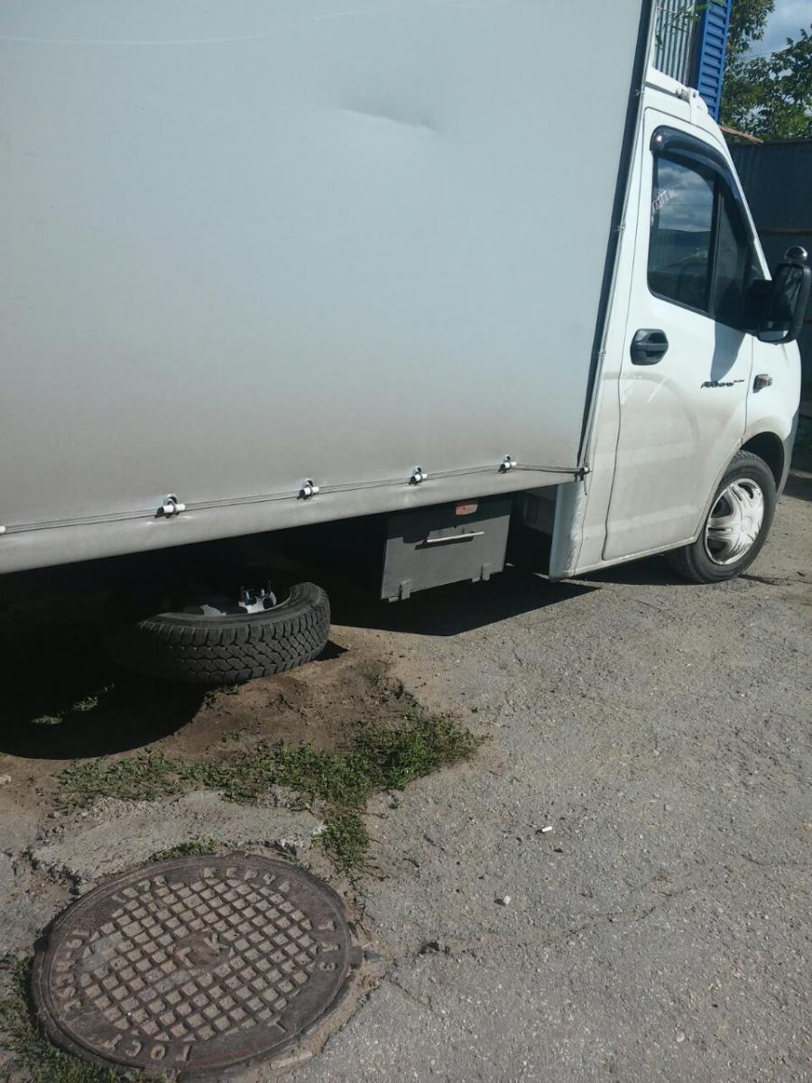

Маховик1
Den4ik73,а чем эта приблуда лучше штатного места? Или это доп.запаска?

Den4ik73
Дополнительная .

sss173s
Den4ik73, Примотать не помешает и на замочек от мелких жуликов.

dvitriy.40rus
Не нужны там ни какие косынки. Все надежно. По заводу вообще просто уголок идет игрушечный.
Только я не понял как ты колесо то притягиваешь? Снизу ключем выкоблучиваешься что ли? Почему гайки то не сверху? Или так в лом было вторую пластину сделать? Я бы тебе рекомендовал бы доделать. Эту пластину со шпильками снизу, изнутри колеса, а вторую сверху кронштейна. И в центр верхней пластины поставить рымболт. Чтобы за него поднимать по проще было.
Den4ik73
 Да с низу баллоником затягивается. Мне удобно ,тем более раз в год .))

Den4ik73
Ага. Вот именно когда раз в год пользуешься, тогда и почувствуешь всю прелесть приржавевших гаек и удобства их крутить. Придет время все сам поймёшь.
Короче только для красоты оно там будет висеть.
Тут гайки не надо совсем отворачивать.Нужно только ослабить и стащить с кронштейна .переворачивай   колесо и будет удобно крутить !
газель2005
так его еще и держать надо
rusgg
Ну можно прислонить к чему нибудь,колесо снимается вместе с болтами
Вот только если болты закиснут, придется на месте до конца откручивать

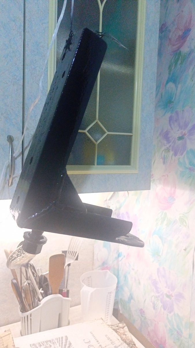

aleks2
Пока вот ,что получилось.IMG_2023_03_06_21_16_35_4598369258511566081647.thumb.jpg.1dc299e93e78d1c48cafadce6e3517f8.jpg
Alex030569
26 минут назад, aleks2 сказал:
Как крепить будешь? Неудобно наверное,надо как то удерживать навесу колесо и в то же время наживлять гайку или болт
Ты что,на кухне его красил?
aleks2
7 минут назад, Alex030569 сказал:
Красил на улице домой сохнуть занёс.
