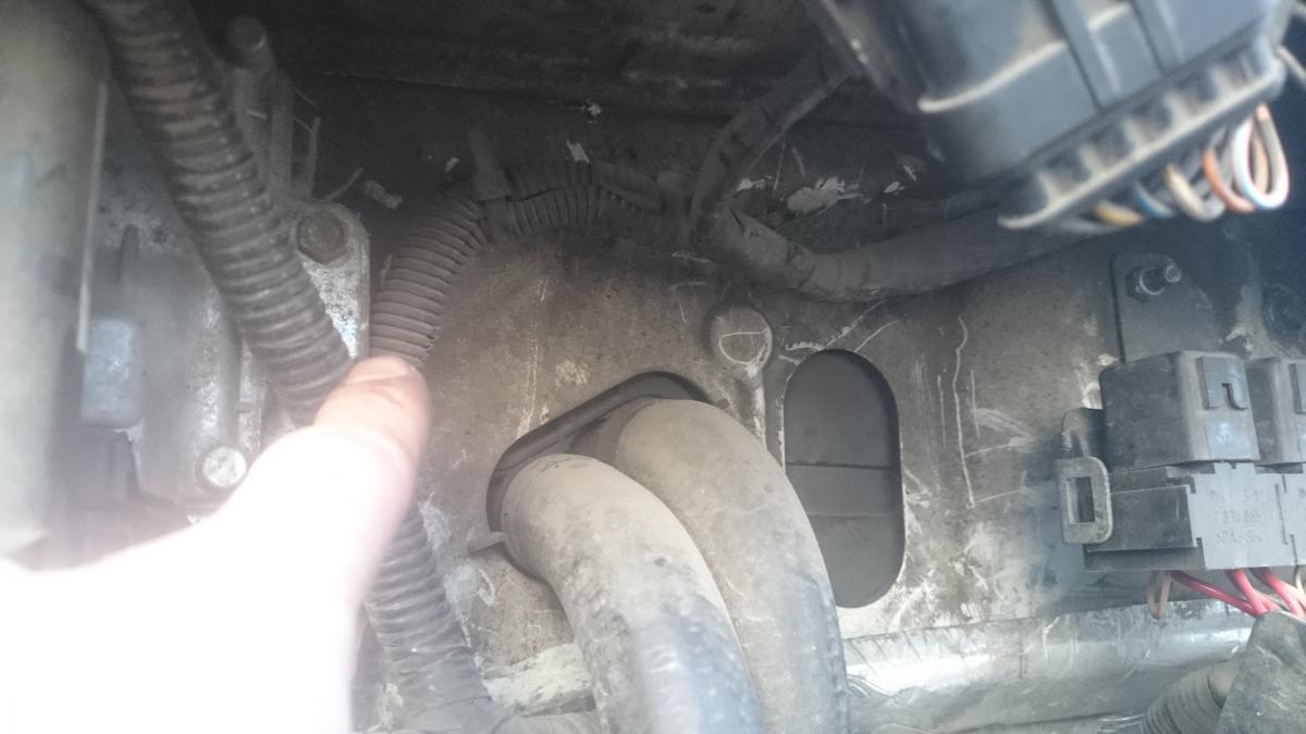

На фото (фото не моё а тут с форума, своё сделать пока не успел) наверху справа не в фокусе есть колодка и желтый провод по середине, который так греется аж все провода спаялись вместе (не коротнуло а именно спаялись), а так же греется первый предохранитель и очень сильно, но не сгорает. Теперь подробнее.
Дождя не было (это чтобы сразу ответить на вопрос о заливке водой ЭБУ и замыкании). Еду себе по городу и чувствую запах полёного пластика. Пока судь да дело со второго раза открываю капот а там дымок идет от провода, причем машину заглушил и ключ вынул. Конечно в попыхах выдергиваю + аккума. Визуально начинаю искать причину. Не нахожу. Втыкаю + аккума и сразу коротит без ключа в замке. Отключаю эту колодку и возвращаю + на место. Свет, прикуриватель, магнитолла, мотор печки и пр. работает, а так же крутиться стартер но не заводиться. Под капотом 3 реле у меня и только когда отключаешь 2 из них пропадает кз и колодку можно вернуть на место, но машина ясен перец не заводится. Возврат любого реле и замыкание. Как так если это разные вещи должны быть и с какого лешего они включаются без замка зажигания. Думал сдох насос и коротит, но под водительским сиденьем не нашел люка чтобы добраться до бензобака и проверить теорию.
В электрике силен и схему понимаю, но тут видимо "что-то пошло не так". Может кто знает слабые места или на мысль наведет что это за колодка и почему оба реле срабатывают и коротят одновременно. А если носом в схему тыкните и покажете где эти реле там было бы здорово.
ЗЫ Если не обращать на нагрев провод, то двигатель заведется и будет работать.
ЗЫ 2 где всё таки бензонасос найти, если есть фото то супер, а то в инете только уже снятый насос показывают.

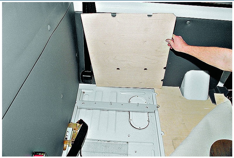

Водитель газельки, Если бензонасос выносной то ищи прикреплённый на раме. Если погружной в баке то, люк в бензобак находится за водительским сиденьем, если смотреть изнутри салона то левее заливной горловины сантим на 20.

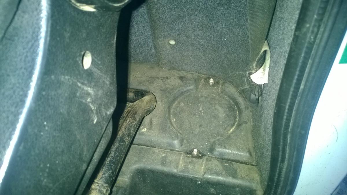

шурик 60, я так понял что чтобы добраться до люка нужно убрать сиденье водителя? post-92981-0-84911800-1476375828_thumb.jpg

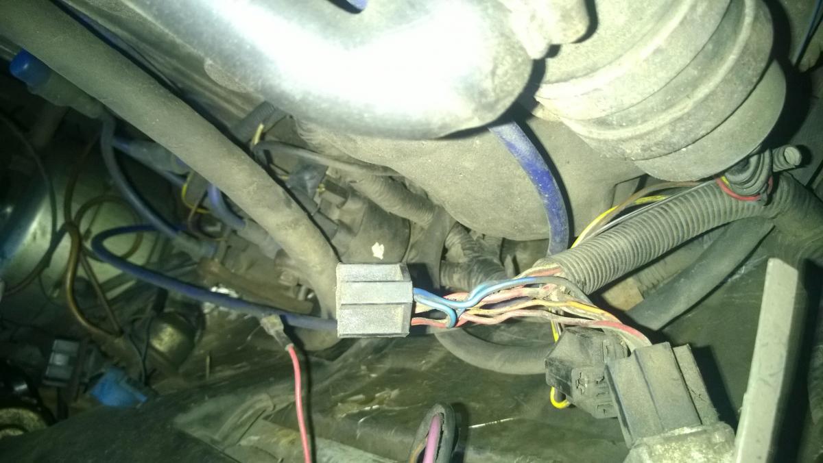

Про проводку очень не хочется думать, но я выдернул все предохранители кроме верхнего слева первого предохранителя. И кз есть. Разбирался подробно с реле и нашел там косяк в проводке, но он помог частично - зк нет если подлючить только правое реле (на фото оно включено post-92981-0-09215700-1476376366_thumb.jpg) а вот что коротит post-92981-0-54547300-1476376386_thumb.jpg (фото к сожалению перевернуто)
там их 3 штуки..главное,бензонасоса и реле муфты,большое чуть в сторонке,это стартер. так какое реле у тебя осталось?правое понятие такое..в середине и стартерное может оказаться,ну так пред идущему владельцу удобней было -_-
t-r-a-k-t-a-r
там их 3 штуки...главное,бензонасоса и реле муфты,большое чуть в сторонке,это стартер. так какое реле у тебя осталось?правое понятие такое...в середине и стартерное может оказаться,ну так пред идущему владельцу удобней было -_-
Ну видно же,что осталось стартерное,а с желтым проводом помоему эл.муфта если есть
YaKuT-ST
кз идет от силового провода на ЭБУ, который постоянно сидит на плюсе. от замка он не зависит. он напрямую через силовые преды и пред в салоне идет на ЭБУ. потрошить всю проводку, менять этот провод. заодно глянуть провод идущий на электромуфту вентилятора. вопрос такой электромуфта осталась? если да, то скорей всего в ней замкнуло обмотку.
Нет, понял не прально, За сиденьем см в 40, за перегородкой которая за сиденьем.
