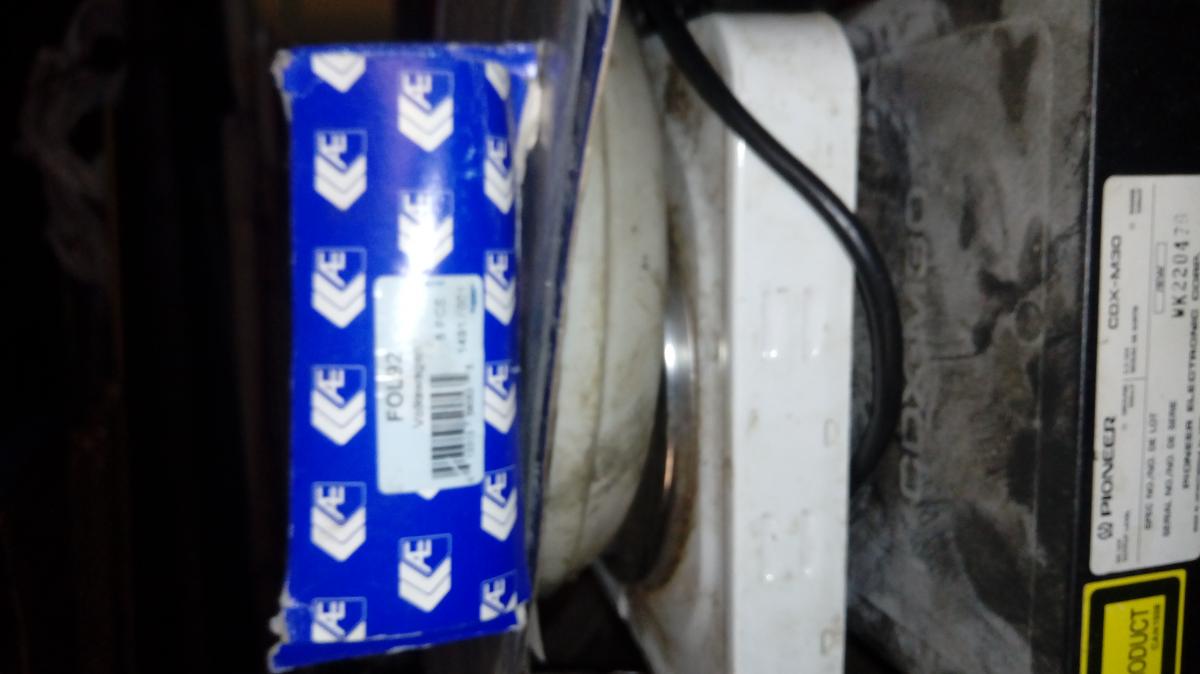

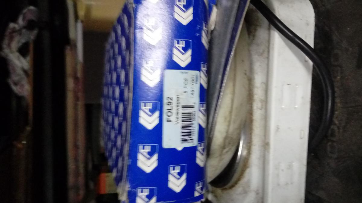

Берси 623 Опубликовано 29 октября, 2016 У Старого кажись 409 ,а это по идее карбовые 240 валы под впрыск,т.е с отметчиком по дпрв.Первые карбовые валы 240 ,406 инжекторные и 405 они же 252,далее евро 3 и 409 снова 240 но с отметчиком под дпрв.И еще - Артемкина газелька ему привет передает,просит что бы вы в Ульске такие вот гидрики нашли и не страдали ерундой...!!! Пы:сы - пенсию ему переведу как свалит от тебя,а то прохреначите там все )))))) AUTOMEGA CAMPRO FEBI FRECCIA INA/LUK JP GROUP KOLBENSCHMIDT MERCEDES BENZ RUVILLE STELLOX SWAG TOPRAN TRUCKTEC А что насчёт этих производителей компенсаторов скажете? Например про рувилль? Поделиться сообщением Ссылка на сообщение Поделиться на другие сайты

ilian32 624 Опубликовано 29 октября, 2016 AUTOMEGA CAMPRO FEBI FRECCIA INA/LUK JP GROUP KOLBENSCHMIDT MERCEDES BENZ RUVILLE STELLOX SWAG TOPRAN TRUCKTEC А что насчёт этих производителей компенсаторов скажете? Например про рувилль?Александр я немного консервативен в выборе з/п поэтому стараюсь производителей не менять.Среди Ина и Люк оч много подделки у нас встречается.Остальных либо не пробывал,либо не мог проследить на длительном отрезке времени.По поводу Артемкиной газели была подсказка для Геннадича в картинках.На нее он сам лично вешал их.Пошел уже наверно 3 год,мотор шепчет и еще несколько 405,6,9 общим кол вом около 10 штук разного пробега и года выпуска и с разным давлением масла.Крайний раз заказывал за 4450.Было бы интересно Ваше мнение по всему списку. Поделиться сообщением Ссылка на сообщение Поделиться на другие сайты
