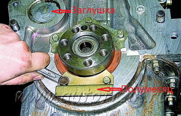

Toyota007 2 890 Опубликовано 8 декабря, 2016 А что за заглушка и полумнсяц?Тоже капельки висят на корпусе сцепления.Заглушка на фото видна,это заглушка распред вала,полу месяц,это задняя нижняя опора коленвала.на этом фото лучше все видно. 1 Поделиться сообщением Ссылка на сообщение Поделиться на другие сайты

alexgop 997 Опубликовано 21 апреля, 2017 С болтов сальникодержателя не может масло течь,там не сквозное отверстие. ,полу месяц,это задняя нижняя опора коленвала. это не опора коленвала'! Это нижний корпус для сальника. Поделиться сообщением Ссылка на сообщение Поделиться на другие сайты
Slava 67 176 Опубликовано 21 апреля, 2017 С болтов сальникодержателя не может масло течь,там не сквозное отверстие.это не опора коленвала'! Это нижний корпус для сальника.не в курсе случайно, там на фото где белый герметик, у меня течёт масло, нужно скидывать коробку что бы заново нанести этот герметик Поделиться сообщением Ссылка на сообщение Поделиться на другие сайты
russpb 84 Опубликовано 21 апреля, 2017 оробку и колокол снимать надо что бы до полумесяца добраться?колокол не надо снимать, на фото просто показано для удобсва Поделиться сообщением Ссылка на сообщение Поделиться на другие сайты
russpb 84 Опубликовано 21 апреля, 2017 не в курсе случайно, там на фото где белый герметик, у меня течёт масло, нужно скидывать коробку что бы заново нанести этот герметик надо скидывать поддон, это крышка сальника. А может и кпп с маховиком придется, может это сальник течет а по шву стекает? Поделиться сообщением Ссылка на сообщение Поделиться на другие сайты
Slava 67 176 Опубликовано 21 апреля, 2017 надо скидывать поддон, это крышка сальника. А может и кпп с маховиком придется, может это сальник течет а по шву стекает?нет, сальник сменили а течь осталось, разобрали, вытерли, по газовали, и именно оттуда начали появляться капли масла Поделиться сообщением Ссылка на сообщение Поделиться на другие сайты
alexgop 997 Опубликовано 21 апреля, 2017 нет, сальник сменили а течь осталось, разобрали, вытерли, по газовали, и именно оттуда начали появляться капли масла вытри все начисто, обезжирь и герметиком. Если не поможет то значит корпус сальникодержателя ослабло крепление. Тогда только снимать поддон, снимать корпус и собрать обратно. Поделиться сообщением Ссылка на сообщение Поделиться на другие сайты
Slava 67 176 Опубликовано 21 апреля, 2017 вытри все начисто, обезжирь и герметиком. Если не поможет то значит корпус сальникодержателя ослабло крепление. Тогда только снимать поддон, снимать корпус и собрать обратно.да с корпуса, проверяли, и именно там где герметик на фото Поделиться сообщением Ссылка на сообщение Поделиться на другие сайты
