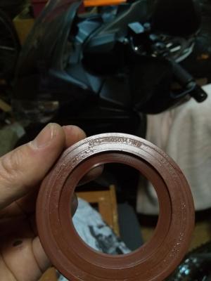

Илюха 5 Опубликовано 1 октября, 2018 (изменено) 2108-1005160МКВ этот сальник не течёт никогда! сайт производителяhttps://www.salnik.ru/product/newest/salnik-new-generation-mkv.html Если то, еще может быть:КПП, уплотнение поддона, прокладка клапанной крышки, уплотнение(герметик) нижней крышки манжеты Масло моторное,не трансмиссионное.Указанный сальник у меня был,во время переборки двигателя засомневался его ставить.Теперь придется. Изменено 1 октября, 2018 пользователем Илюха Поделиться сообщением Ссылка на сообщение Поделиться на другие сайты
Shurik-96 13 Опубликовано 3 октября, 2018 Ну этот назад и не получилось бы поставить. Судя по номеру это передний сальник КВ. 1 Поделиться сообщением Ссылка на сообщение Поделиться на другие сайты
Илюха 5 Опубликовано 4 октября, 2018 Ну этот назад и не получилось бы поставить. Судя по номеру это передний сальник КВ.Ааа, точно,ступил.Схватил первый что попался, задний такой же конструкции.Пока не ставил,дожди не дают. Поделиться сообщением Ссылка на сообщение Поделиться на другие сайты
Toyota007 2 888 Опубликовано 4 октября, 2018 задний такой же конструкции.Только он очень большого диаметра и очень тонкостенный.Как можно их было перепутать????Да и боюсь,не так он выглядит.У самого лежит,ждет замены.Но я взял рубену,и продаван расхвалил,и выглядит достойно,И подшипники у кпп на подходе,пятая под нагрузкой завыла хорошо,вот и надо делать все в комплексе.Переборка кпп,замена сальника колена,проверка заглушки распредвала,возможно и не сальник виноват,тогда её замазывать полностью. Поделиться сообщением Ссылка на сообщение Поделиться на другие сайты
Илюха 5 Опубликовано 8 октября, 2018 При ремонте двигателя брал оба сальника КВ без пружины,не вглядываясь,позже только увидел их новую конструкцию и, усомнившись,так их и не поставил.Теперь поставлю.У меня тот МКВ,как кто-то писал выше.А заглушку рв я обмазал года три назад,но при ремонте ещё сверху мазнул,пока блок разобран. Поделиться сообщением Ссылка на сообщение Поделиться на другие сайты
