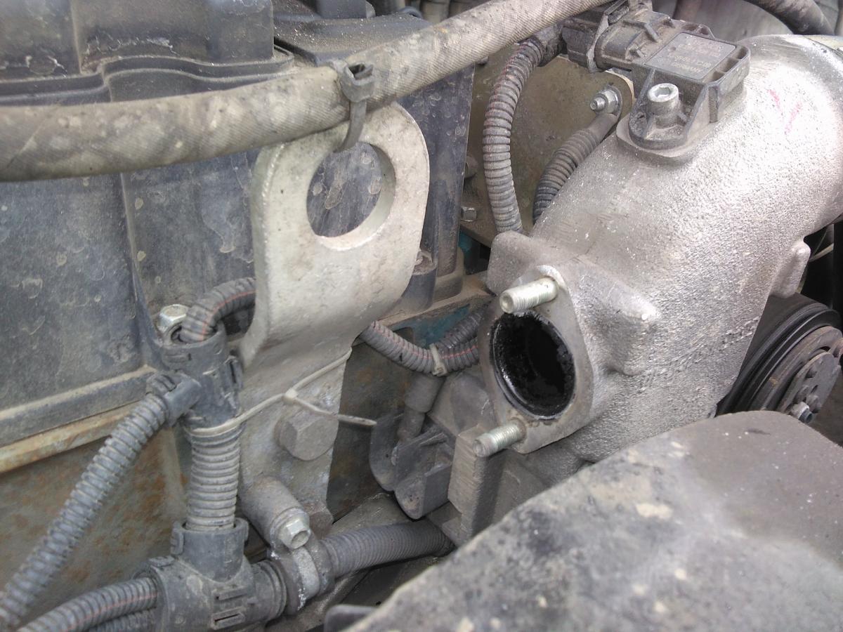

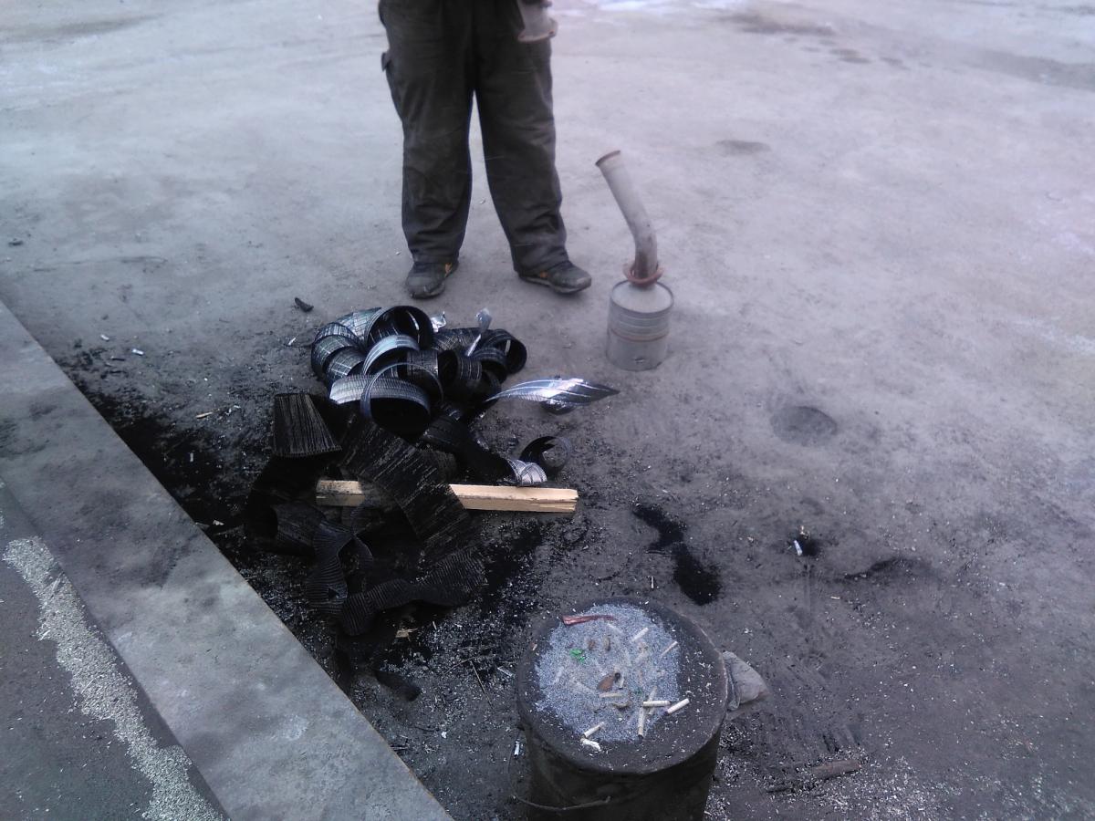

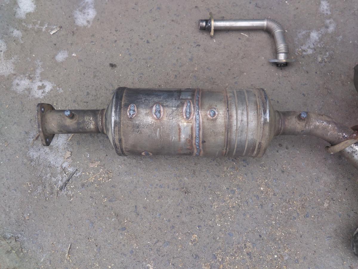

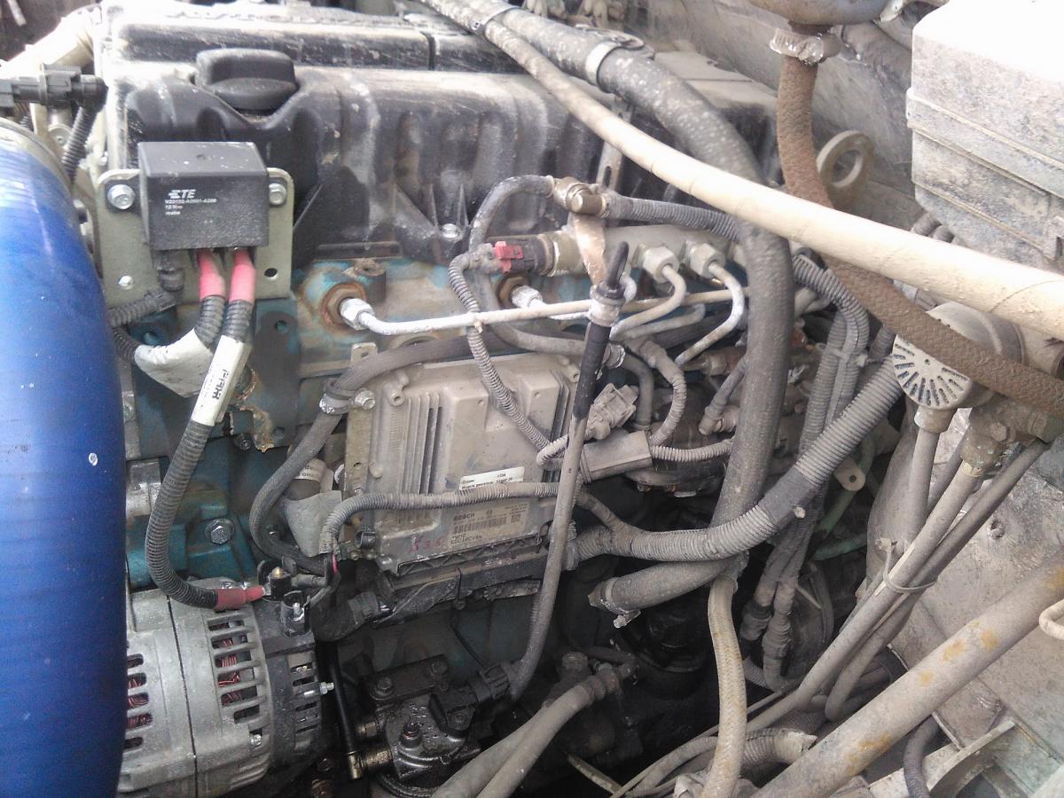

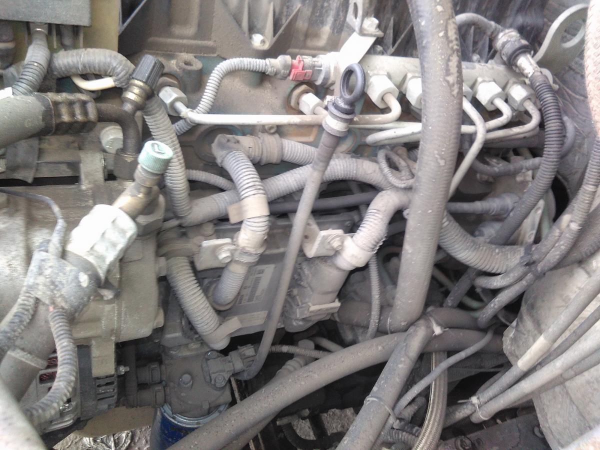

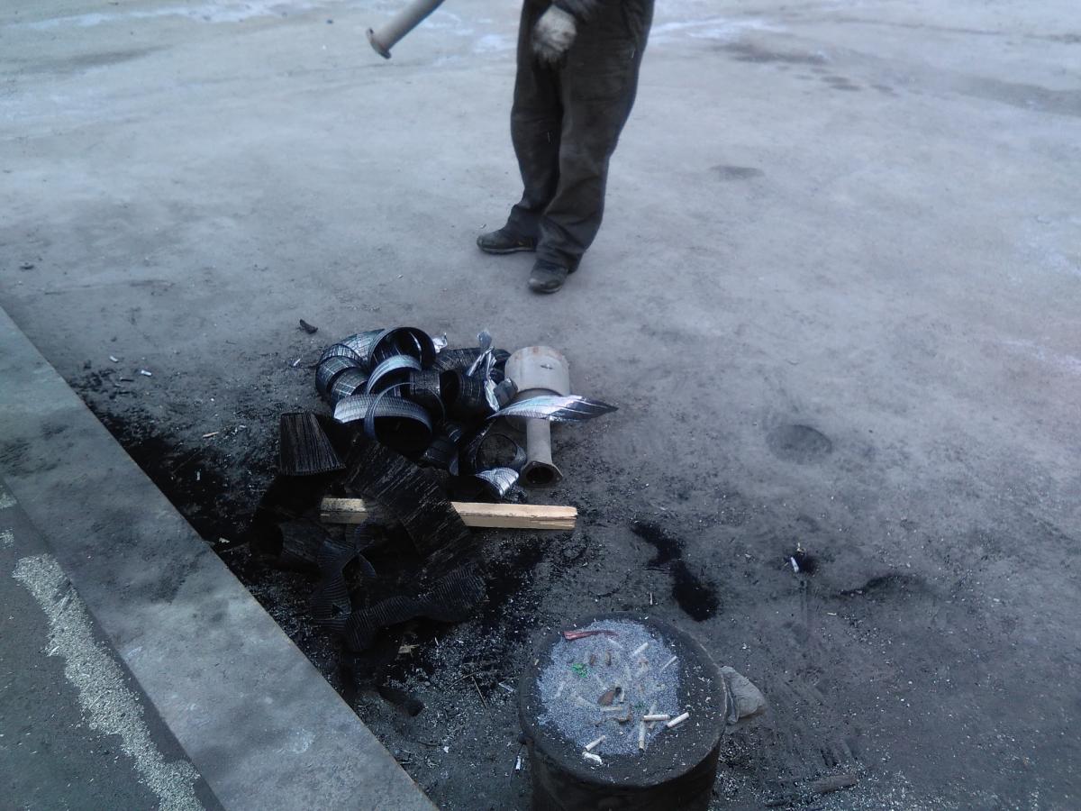

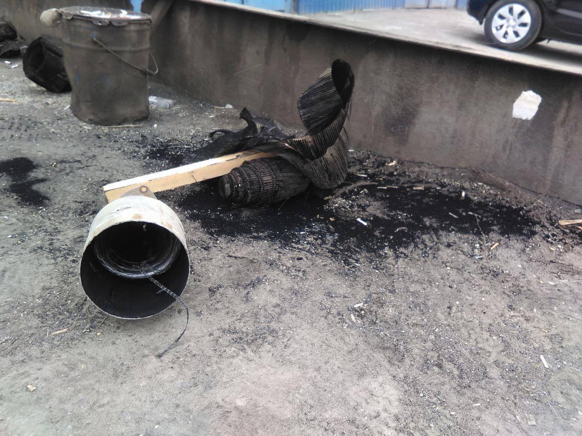

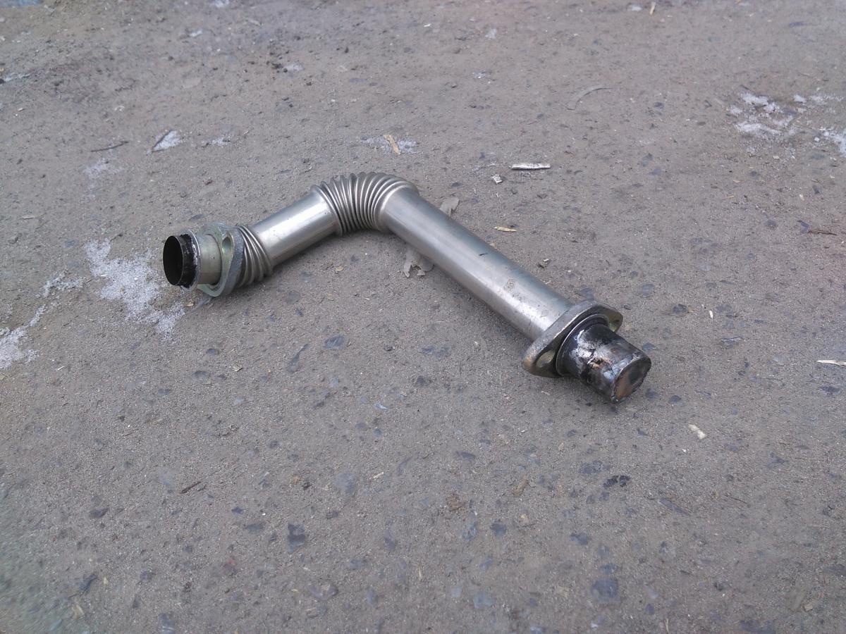

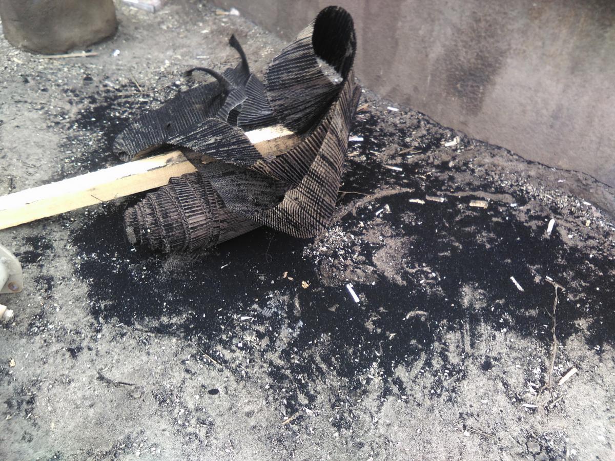

чавой то 161 45 Опубликовано 15 января, 2017 (изменено) вот состояние сажевого при всего 50тык. Если бы сказали не поверил бы. Но хозяин жаловался на то что "НИЕДИТ".И настоял таки на вскрытии. Да и по гарантии поменял ужо две турбины.Слесаря нас недели две потом вспоминали тихим плохим словом, после хирургического вмешательства в вырезании данного "аппендицита", на них без смеха сложно было смотреть , глаза как у шахтеров, "подкрашены были, а вымыться,сразу было нереально. На будущее ни о каком вытряхивании слышать не захотели, ток обрезания фланцев и приваривание прямой трубы.Да с ЕГР-ор все намного проще воопервых обводная труба спереди в свободном доступе, правда прокладку не установишь, а беспроблем заваривается внутренняя часть трубки входящая в коллектор. Правда фотки сделать не успел. Да конечно расположение ЭБУ на ДВС это конечно "жестко" со стороны производителя. какие нагрузки по температуре и вибрации испытывает ЭБУ, можно конечно догадаться. К примеру на некоторых авто когда ЭБУ стоит на моторе, тама хоть охлаждение сделано топливопроводом (тот же EDC7UC31 на китайцах самосвалах мнгоножках). Но лозунг завода изготовителя лишь бы было веселее. Изменено 15 января, 2017 пользователем чавой то 161 1 Поделиться сообщением Ссылка на сообщение Поделиться на другие сайты
Олег Ф. 1 742 Опубликовано 15 января, 2017 А чего, на моем Камазе ЭБУ тоже на двигателе стоит, и без всякого охлаждения, и ничего. 1 Поделиться сообщением Ссылка на сообщение Поделиться на другие сайты
GRAF 101 Опубликовано 15 января, 2017 Открою тебе секрет: на нашей мозги тоже солярой охлаждаются. Поделиться сообщением Ссылка на сообщение Поделиться на другие сайты
Dima-420 237 Опубликовано 22 января, 2017 вот состояние сажевого при всего 50тык. Если бы сказали не поверил бы. Но хозяин жаловался на то что "НИЕДИТ".И настоял таки на вскрытии. Да и по гарантии поменял ужо две турбины.Слесаря нас недели две потом вспоминали тихим плохим словом, после хирургического вмешательства в вырезании данного "аппендицита", на них без смеха сложно было смотреть , глаза как у шахтеров, "подкрашены были, а вымыться,сразу было нереально. На будущее ни о каком вытряхивании слышать не захотели, ток обрезания фланцев и приваривание прямой трубы.Да с ЕГР-ор все намного проще воопервых обводная труба спереди в свободном доступе, правда прокладку не установишь, а беспроблем заваривается внутренняя часть трубки входящая в коллектор. Правда фотки сделать не успел. Да конечно расположение ЭБУ на ДВС это конечно "жестко" со стороны производителя. какие нагрузки по температуре и вибрации испытывает ЭБУ, можно конечно догадаться. К примеру на некоторых авто когда ЭБУ стоит на моторе, тама хоть охлаждение сделано топливопроводом (тот же EDC7UC31 на китайцах самосвалах мнгоножках). Но лозунг завода изготовителя лишь бы было веселее.Какой пробег был у авто что был так засран сажевый фильтр?Гарантия кончится хочу тоже спилить и поставить трубу.Выбивать не буду теперь это точно.И как владелец после этого прокоментировал?Лучше пошла машина? Поделиться сообщением Ссылка на сообщение Поделиться на другие сайты
чавой то 161 45 Опубликовано 22 января, 2017 (изменено) ну в первой строчке процитируемого Вами моего поста стоит 50 тык(тобишь 50 тысяч км).Проблемма вваривании трубы состоит в том что прийдется тогда еще на ней изготовить крепеж, он как раз на самой банке стоит. Тама ток из за того что сажевый вытрусили и запор убрали машине легче задышалось, не говоря уже про тюн. Изменено 22 января, 2017 пользователем чавой то 161 Поделиться сообщением Ссылка на сообщение Поделиться на другие сайты

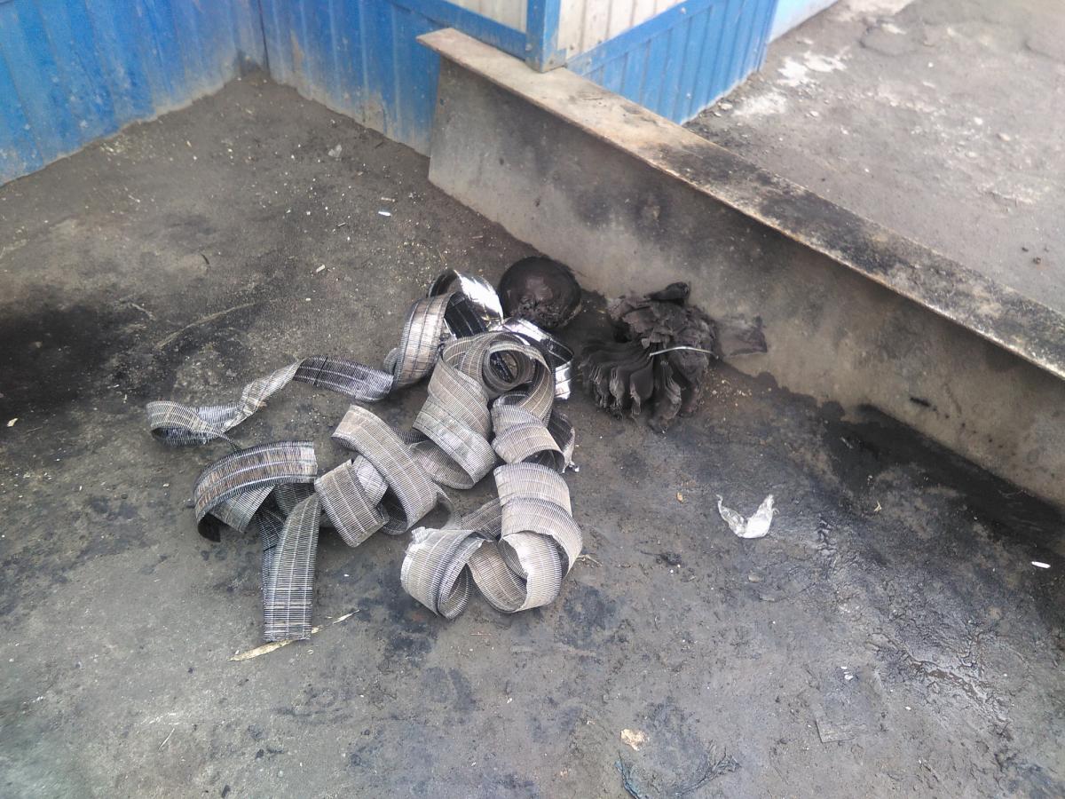

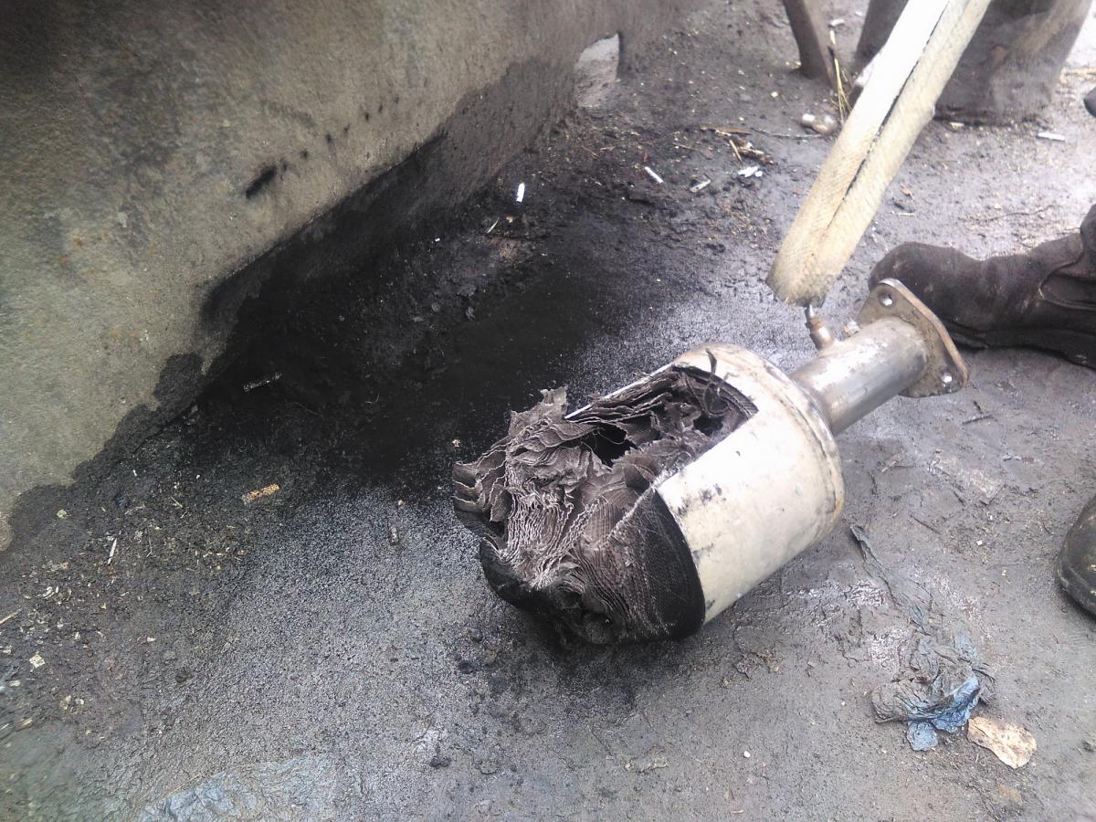

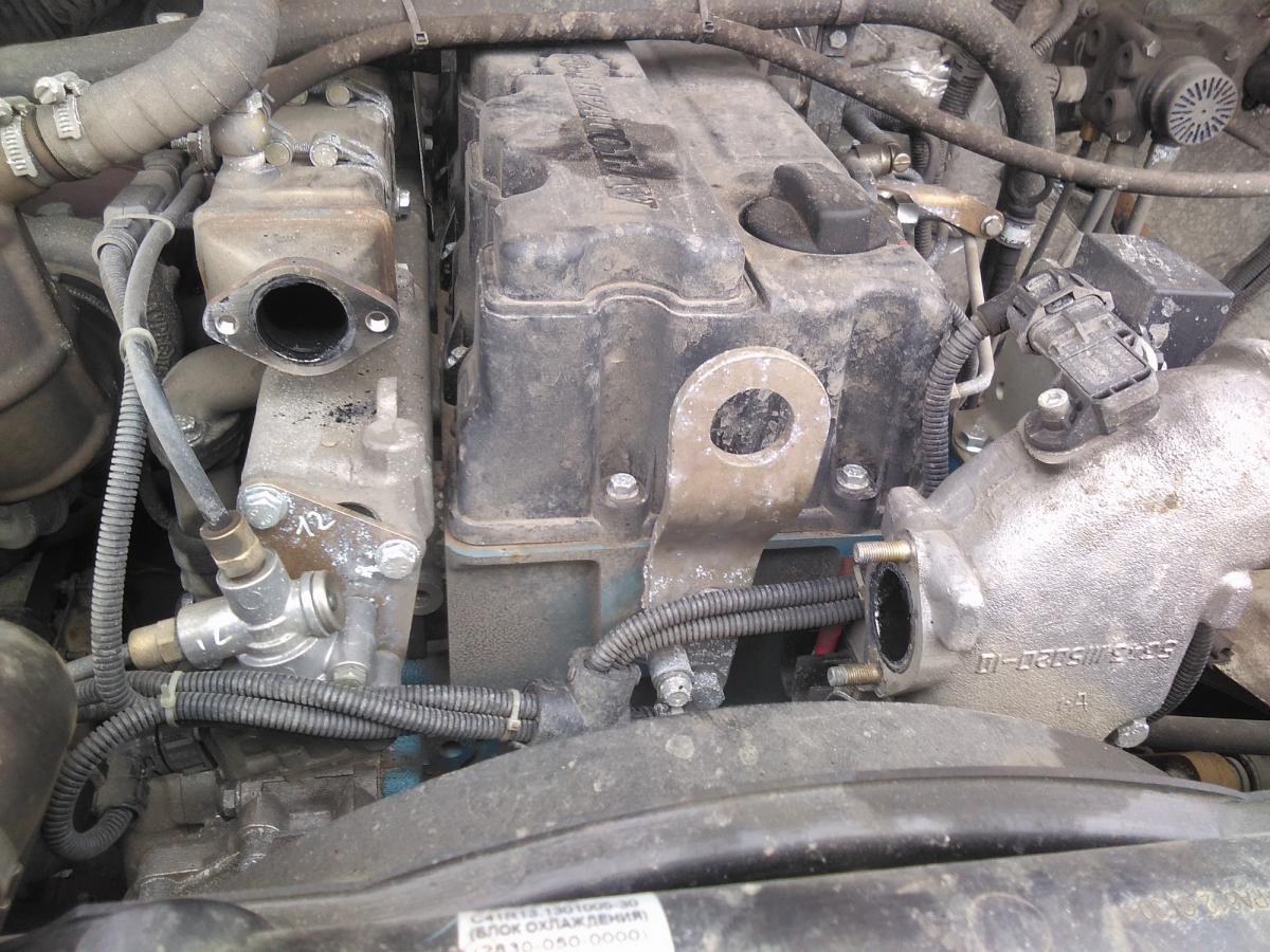

чавой то 161 45 Опубликовано 22 января, 2017 (изменено) Еще фотки с кунсткамеры, здесь пробег около 100тысяч.И ЭБУ уже стоит не EDC17Cv44/54, а старый "добрый" EDC7UC31.Руку слесаря уже набили и заранее болгаркой надпилы делают в местах где внутри каркаса поддерживающая арматура к корпусу банки крепится(приварена). И тогда выбить не сотавляет труда. Изменено 22 января, 2017 пользователем чавой то 161 Поделиться сообщением Ссылка на сообщение Поделиться на другие сайты

DJEKSON 19 0 Опубликовано 15 февраля, 2017 Еще фотки с кунсткамеры, здесь пробег около 100тысяч.И ЭБУ уже стоит не EDC17Cv44/54, а старый "добрый" EDC7UC31.Руку слесаря уже набили и заранее болгаркой надпилы делают в местах где внутри каркаса поддерживающая арматура к корпусу банки крепится(приварена). И тогда выбить не сотавляет труда.Я на валдае распилил банку по сварному шву.Он там где конуса соединяются с трубой и длинным самодельным зубилом вытрусил внутрянку.И снова все заварил!Не докапаешся что он пустой! Поделиться сообщением Ссылка на сообщение Поделиться на другие сайты
чавой то 161 45 Опубликовано 15 февраля, 2017 (изменено) На Валдае его намного проще вытрусить и ценник у нас на его физическое удаление в два раза меньше. Потому как он не армируется внутри как в Некстах. Изменено 15 февраля, 2017 пользователем чавой то 161 Поделиться сообщением Ссылка на сообщение Поделиться на другие сайты
