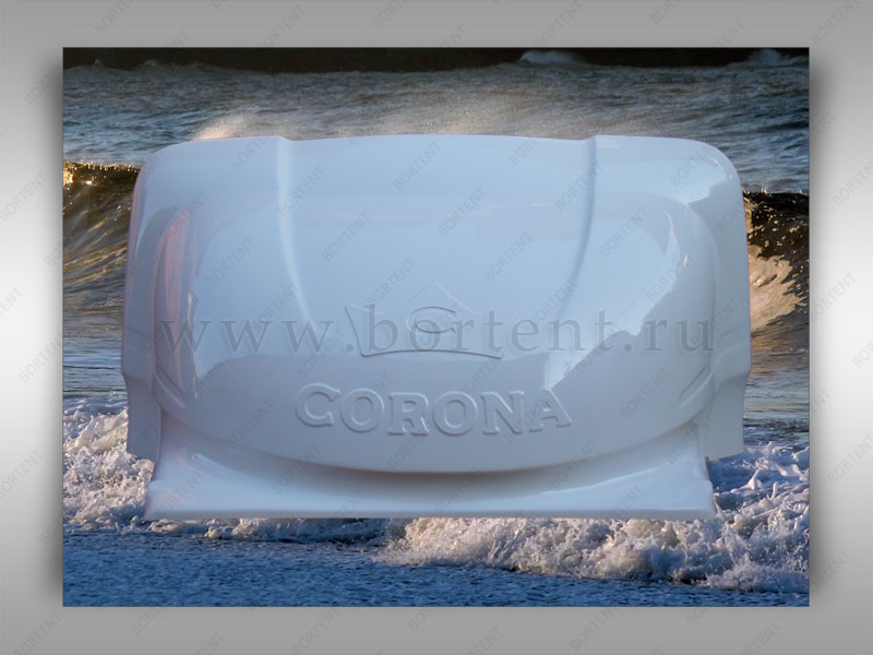

Денис 81 7 Опубликовано 20 марта, 2009 Если надумаете я буду второй, после ЛЁХИ 47. Когда он поставит, засечём пару часов. Если плотник не понадобится, то можно ставить. Я ближе....Накрышные блоки существуют в двух исполнениях с компрессором на ДВС и с компрессором в наружнем блоке...Цена в зависимости от мощности колеблется от 35т.р до140т.р.(за 140т.р это для автобусов...)...Цена приведена только за наружний блок...Внутрений стоит от 8т.р до 20т.р в зависимости от мощности,способа установки и ессестно от внешнего вида.... Поделиться сообщением Ссылка на сообщение Поделиться на другие сайты
Денис 81 7 Опубликовано 20 марта, 2009 (изменено) Я ближе....Накрышные блоки существуют в двух исполнениях с компрессором на ДВС и с компрессором в наружнем блоке...Цена в зависимости от мощности колеблется от 35т.р до140т.р.(за 140т.р это для автобусов...)...Цена приведена только за наружний блок...Внутрений стоит от 8т.р до 20т.р в зависимости от мощности,способа установки и ессестно от внешнего вида.... А вообще то это все обсуждалось тут: https://www.gazelleclub.ru/forum/index.php?showtopic=8763 Изменено 16 сентября, 2009 пользователем Газелист160 Поделиться сообщением Ссылка на сообщение Поделиться на другие сайты

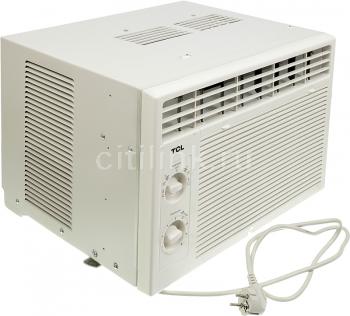

ilian32 624 Опубликовано 18 мая, 2013 В таком случае можно огбычный настенный приспособить. В ёлдорадо их можно штук за шесть купить... И потребление у них 500-800 ватт. Преобразователь тока и в путь. Вот только киловатт потребляемой от аккума и генератора мощности это под восемьдесят ампер тока. Какая проводка это выдержит? :)Дружище сейчас на инверторах хорошие проводюльки делают !У меня киловатник есть,под него хочу подобрать оконник и разнести грамотно ! Ну впрочем как и у тебя времени свободного нет !! ))Кстате,там идет такое соотношение 1,5 квт потребляемой энергии дадут на выходе всего 500 вт ! Поделиться сообщением Ссылка на сообщение Поделиться на другие сайты

A_leks_k 31 Опубликовано 25 мая, 2013 Ну так а если все же засунуть компрессор сплит системы домашней под капот. На один с генератором ремень например. Тотогда преобразователя тока для того чтобы просто крутить вентиляторы на 220 и внетренний блок за глаза хватит и на холостых. Хмурый, как считаешь? Поделиться сообщением Ссылка на сообщение Поделиться на другие сайты
в352рв40 104 Опубликовано 25 мая, 2013 Ну так а если все же засунуть компрессор сплит системы домашней под капот. На один с генератором ремень например. Тотогда преобразователя тока для того чтобы просто крутить вентиляторы на 220 и внетренний блок за глаза хватит и на холостых. Хмурый, как считаешь?В сплитах стоят моторкомпрессоры,как в холодильниках.Ну,почти как Поделиться сообщением Ссылка на сообщение Поделиться на другие сайты
в352рв40 104 Опубликовано 25 мая, 2013 dan223, Не там проблему ищете! Основная задача - приладить компрессор к механике двигателя. Грубо говоря, нужно на кронштейн его поставить и удлинить ремень. Вопрос теплообменников - это вопрос фантазии.Есть автомобильные системы,двигатели соболей и газелей предусматривают установку компрессора кондиционера.Не надо изобретать велосипед,тем более холодильная техника всегда стоит хороших денег.Подобрать пару конденсатор-испаритель методом тыка не получится Поделиться сообщением Ссылка на сообщение Поделиться на другие сайты

Blade900 29 Опубликовано 10 июня, 2013 на иномарках последнего поколения компрессоры электрические или от коленвала? может, электрический компрессор выгоднее, тогда конструкция значительно упрощается, обслуживание тоже.Компрессоры от коленвала у всех иномарок. Но есть производители накрышных блоков,где 2 в 1,от 12в,потребление от 20А. Alex Original например.Можно и из оконника сделать кондей в машину,вот примеры : 1) 2) и обсуждение нюансов http://murlo.ucoz.ru/forum/4 1 Поделиться сообщением Ссылка на сообщение Поделиться на другие сайты
