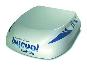

эдич 3 212 Опубликовано 19 июня, 2022 Поставил я на крышу стояночный кондиционер. Вернее увлажнитель воздуха. Стоял он на крыше Рено Магнум. Принцип работы очень простой. Внутри стоит большой фильтр, он увлажняется водой и сквозь него подается воздух. Увлажненный воздух понижает температуру на 7-8 градусов в салоне. Энергии расходуется очень мало, как автономка. Мне в автодоме это и надо. Ночью очень комфортно. 1 2 Поделиться сообщением Ссылка на сообщение Поделиться на другие сайты
aleks2 1 181 Опубликовано 19 июня, 2022 @эдич слышал раньше на тракторах вроде ДТ 75 по такому принципу стоял.увозил гофрокартон как сито сделан ,в крольчатник для охлаждения. В Лосево или Павловске попадалась конструкция типа автономки но такой же принцип. Поделиться сообщением Ссылка на сообщение Поделиться на другие сайты

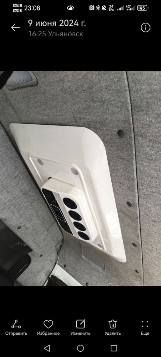

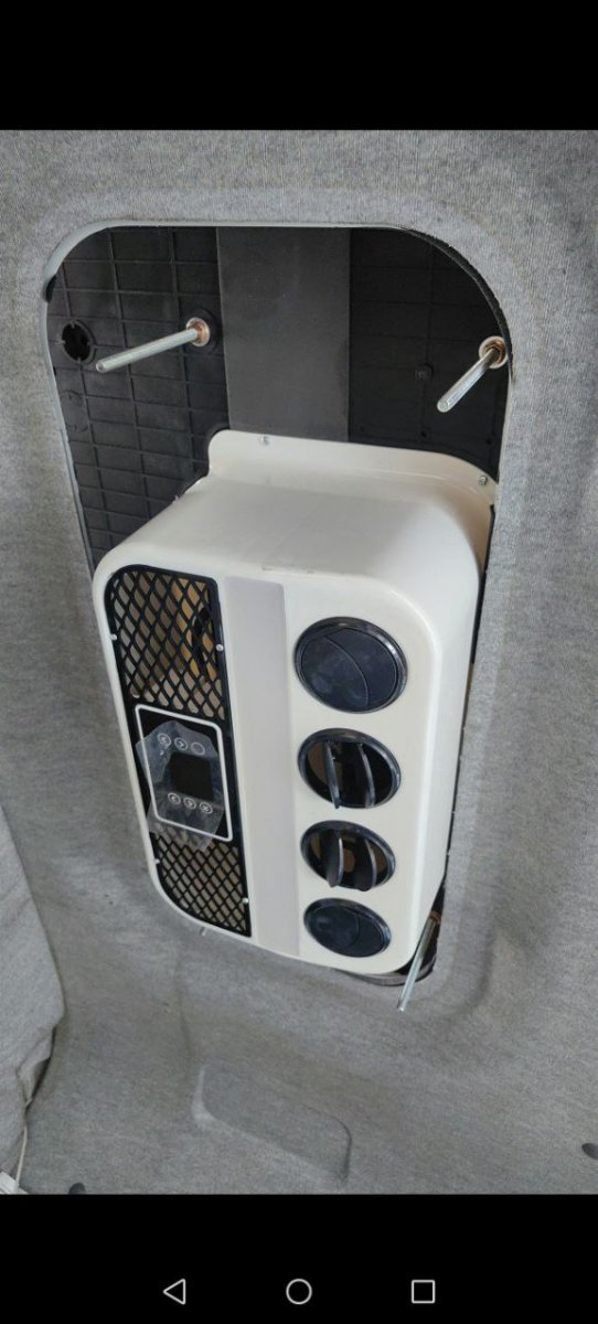

Андрюха73rus 1 031 Опубликовано 16 июня, 2024 Всем здравствуйте. Поставил накрышный кондей , холодит отлично . но проблема с генератором. Нагревается до 150 градусов. Стоит на 120 ампер. В продаже имеются на 140а . вот только вопрос , хватит ли его. Может кто встречал более мощные генераторы на эвотек ? В авито попадаются wps на 250а , Тесла на 350а , но они на змз . Поделиться сообщением Ссылка на сообщение Поделиться на другие сайты
lukich2 20 Опубликовано 17 июня, 2024 10 часов назад, Андрюха73rus сказал: Всем здравствуйте. Поставил накрышный кондей , холодит отлично . но проблема с генератором. Нагревается до 150 градусов. Стоит на 120 ампер. В продаже имеются на 140а . вот только вопрос , хватит ли его. Может кто встречал более мощные генераторы на эвотек ? В авито попадаются wps на 250а , Тесла на 350а , но они на змз . Поставил себе кондей на 3 квт.,генератор 130А Прамовский,вчера проверял,катался полдня с включенным кондеем,вроде как генератор не греется критично.В планах поставить второй АКБ с завязать с основным АКБ через реле УРА... 1 Поделиться сообщением Ссылка на сообщение Поделиться на другие сайты
ZAN57 3 483 Опубликовано 17 июня, 2024 У мена гена на 140а старт- вольт прожил 2 года с примерно такими же нагрузками, или чуть меньше- потемнела обмотка, но пока не сгорела, а вот передний подшипник не только сам сдох, но и разбил гнездо в крышке, крышку фиг найдёшь... вернул назад 90а пока, и купил прамо 110а. Удивительно, но родной 90а проездил 1,5 года без проблем на тех же нагрузках 70-80а. Отсюда подозрение, что декларированные 140а на старт- вольте китайском сильно завышены. И я поставил козырёк под выпколлектор для снижения жара от него на гену и для организации потока. Надо понять какой ток берёт кондей. Форточник, что я купил для установки, имеет электрическую мощность 600вт, тепловую 1700вт. Ток на 13,6 вольт получается эпизодически 50- 55а. Пробовал в параллель фары, печку, тормоза, магнитолу, вроде даже батэ 90а тянет. Думаю надёжнее заводской 110а, чем китайский 140а. Или уж тогда искать с иномарки, автобуса и переделывать крепления. Либо 3й вариант, по которому возможно пойду- устанавливать 2го гену... ну в чём разница идеологическая, если бы поставил компрессор кондея на ту же мощность, с тем же торможением ротора на ремне? Считай что гена вместо компрессора. Поделиться сообщением Ссылка на сообщение Поделиться на другие сайты
