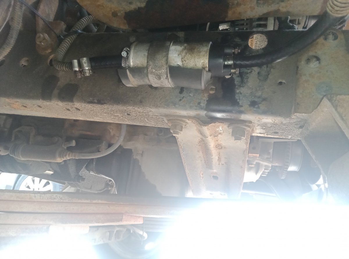

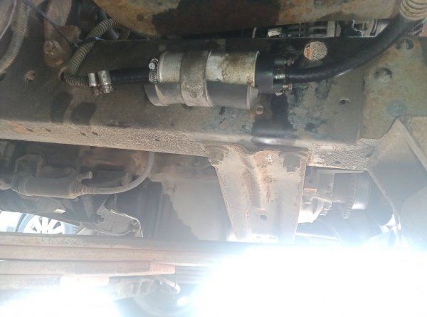

aldar 1 419 Опубликовано 6 июня купил я все таки гейтс..дорогой.. у меня топливная переделана.насос на раме у правого переднего колеса.поставил на месте фильтра.а фильтр на ланжерон правый перенес.от туда в рампу шланг.есть кнопка выключения б/н. трескаются шланги хотя на них написано что держат 1,6 мпа..раньше я думал это из-за резких изгибов так происходит. но потрескался шланг длиной около 10см на вход в б/н.он прямой.менял его в ноябре.. Поделиться сообщением Ссылка на сообщение Поделиться на другие сайты
Денис22 401 Опубликовано 6 июня Та же шляпа. Это резина говно и от температуры трещит. Моему 1 год. @aldar пришли фотку бензонасоса на лонжероне перед колесом. Или он у тебя с внутренней стороны стоит? Тогда не надо. Поделиться сообщением Ссылка на сообщение Поделиться на другие сайты
aldar 1 419 Опубликовано 6 июня (изменено) б/н снаружи рамы..крепеж на штатном месте фильтра..завтра буду делать и постараюсь сфоткать..а фильтр на лонжероне у корыта воздушного фильтра Изменено 6 июня пользователем aldar Поделиться сообщением Ссылка на сообщение Поделиться на другие сайты
Денис22 401 Опубликовано 6 июня 1 час назад, aldar сказал: крепеж на штатном месте фильтра..з Я понял. Я когда то тоже хотел его туда перенести. Ну не знаю возле колеса как то место там не очень. Он стоял на левом лонжероне возле глушителя. Кто н@@@й додумался его туда сунуть? Грелся, отрубался. Я его перенёс на правый лонжнрон. Под подножку сдвижной двери. Поделиться сообщением Ссылка на сообщение Поделиться на другие сайты

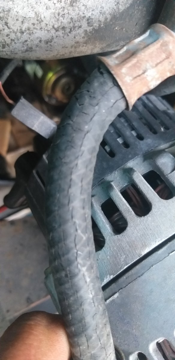

aldar 1 419 Опубликовано 8 июля на фото шланги гейтс.покупал 1200р за метр.потекли... сегодня опять купил шланги..завтра буду менять..не знаю как называется производитель.425р за метр..посмотрим как они себя покажут..на шланги ушло уже 5тыс р.. Поделиться сообщением Ссылка на сообщение Поделиться на другие сайты
