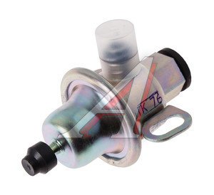

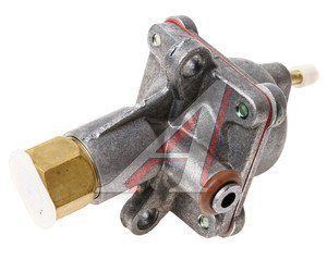

dub 866 Опубликовано 5 февраля, 2017 Регулятор неисправный. Регулятор лучше брать "Пекар" Его можно разобрать и отремонтировать и подрегулировать. Поделиться сообщением Ссылка на сообщение Поделиться на другие сайты

Crady 8 678 Опубликовано 5 февраля, 2017 Вот про пластиковую ничего не скажу, у меня алюминиевая. Но думаю разницы там нет. несколько видов рамп,так же несколько видов РДТ,они и крепятся по разному.так что сначала посмотреть надо,потом думать.может с разборки проще рампу взять.да,на некоторых рампах болтики с "хитрыми" головками. Поделиться сообщением Ссылка на сообщение Поделиться на другие сайты
dub 866 Опубликовано 5 февраля, 2017 несколько видов рамп,так же несколько видов РДТОлег, так я ж и не утверждаю))) А РДТ я насчитал аж по моему пяти производителей, и только у двух они разборные а остальные завальцованые. А ведь иногда под клапанок может всего лишь соринка попасть и все, регулятор не держит. Я на прошлой неделе свой ремонтировал, вскрыл, а там шняга какая то попала. Потом еще притер клапан и седло, по манометру отрегулировал давление и сейчас работает как часы. Проехал три магазина и ни где отдельно РДТ не нашел, только с рампой. Поделиться сообщением Ссылка на сообщение Поделиться на другие сайты

Игорь 73 189 Опубликовано 5 февраля, 2017 а он подойдёт на пластмассовую рампу? Вряд ли . Если у вас волговский, не разборный то вряд ли подойдёт по отверстиям в ушах. Ставил я такие вместо разборного, пришлось ухо подгибать, чтоб прикрутить его. Поделиться сообщением Ссылка на сообщение Поделиться на другие сайты

dub 866 Опубликовано 6 февраля, 2017 Так у тебя ж он не разборный, значить ни как. Я то такой ремонтировал Поделиться сообщением Ссылка на сообщение Поделиться на другие сайты
Владимир tehno 0 Опубликовано 6 февраля, 2017 Я купил штампованный, не разборный(Ясно жаль что у меня не такой. чувствуется что машинка у меня тянет не очень, из за давления Поделиться сообщением Ссылка на сообщение Поделиться на другие сайты
dub 866 Опубликовано 6 февраля, 2017 У тебя такой наверно ? Так а что, новый тоже не держит? Поделиться сообщением Ссылка на сообщение Поделиться на другие сайты
