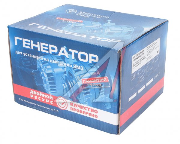

Романи 4 Опубликовано 26 февраля, 2017 А про соллерс кто чего скажет?Хотя на коробке написано "Двойной ресурс" Поделиться сообщением Ссылка на сообщение Поделиться на другие сайты

oberst 200 Опубликовано 26 февраля, 2017 (изменено) Романи. Да это оно, но в железяку не ходи. Три шкуры дерут, при этом товар дерьмо. Менял прокладку под гбц, взял все расходными у них. Половину пришлось вернуть как откровенный брак. Правда и взяли без проблем. Мало ли что на коробке написано.. Точнее неизвестно, что там лежит. Для боша нужна будет еще фишка на реле регулятор. Она там своя. Изменено 26 февраля, 2017 пользователем oberst Поделиться сообщением Ссылка на сообщение Поделиться на другие сайты
