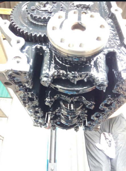

gazelist24rus 516 Опубликовано 8 января, 2019 Лукойл??? Серьёзно?? Чёт стрёмно.. Со слов владельца мотора он покупал самый дорогой Лукойл :D Поделиться сообщением Ссылка на сообщение Поделиться на другие сайты

aleks2 1 213 Опубликовано 8 января, 2019 2019-01-08_16-44-50.png Со слов владельца мотора он покупал самый дорогой Лукойл :DВретВрет! Он вообще масло не покупал 2 Поделиться сообщением Ссылка на сообщение Поделиться на другие сайты

oleg33petrovich 383 Опубликовано 8 января, 2019 gazelist24rus,что бы мотор так выглядел, в него надо заливать автол который применялся 30 лет тому назадВ любом современном масле уже присутствуют моющие присадки, современные масла хорошо держат температуру, довести мотор до такого состояния - это надо умудрится, тут ложкой солидол надо соскрябывать. Поделиться сообщением Ссылка на сообщение Поделиться на другие сайты
