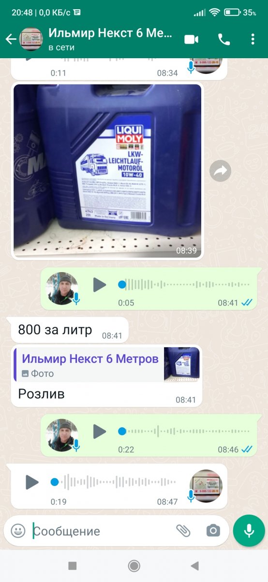

Alex030569 6 780 Опубликовано 4 марта, 2022 ЛиквиМолли 10*40.Сегодня брал в розлив,цена 600 руб/литр.Взял 6 литров. Надо переходить на что то более бюджетное. Поделиться сообщением Ссылка на сообщение Поделиться на другие сайты
B.V.A 4 651 Опубликовано 4 марта, 2022 13 минут назад, Alex030569 сказал: ЛиквиМолли 10*40.Сегодня брал в розлив,цена 600 руб/литр.Взял 6 литров. Надо переходить на что то более бюджетное. Яб тебе посоветовал лучше не переходить с его, если хочешь продлить рессурс мотора.. А так в разлив из хорошего и нЕ дорогого (Мотуль мега X 10/40), чуть дешевле будет римула пятая.. Поделиться сообщением Ссылка на сообщение Поделиться на другие сайты
Alex030569 6 780 Опубликовано 4 марта, 2022 8 минут назад, B.V.A сказал: Яб тебе посоветовал лучше не переходить с его, если хочешь продлить рессурс мотора.. А так в разлив из хорошего и нЕ дорогого (Мотуль мега X 10/40), чуть дешевле будет римула пятая.. Предлагаешь ездить за ним в Германию?))) Не будет его скоро в России. Римула 400 руб/литр в розлив. Поделиться сообщением Ссылка на сообщение Поделиться на другие сайты
zhn36 758 Опубликовано 4 марта, 2022 @lukjan Масло Роснефть Optimum SAE 10W-30 соответствует классу SG/СD по классификации API. масло низкого качества для камминса не особо гуд а так надо к диагносту возможно топливная Поделиться сообщением Ссылка на сообщение Поделиться на другие сайты
B.V.A 4 651 Опубликовано 4 марта, 2022 9 минут назад, Alex030569 сказал: Предлагаешь ездить за ним в Германию?))) Не будет его скоро в России. Римула 400 руб/литр в розлив. Щас посмотрю сколько у нас стоит в разлив то и то, сейчас.. Блендинг в Торжке вроде Римулы в бочки (разлив).. а ведра, канистры Германия или Пушкино (контрафакт).. Мотуль не помню где.. Поделиться сообщением Ссылка на сообщение Поделиться на другие сайты
Alex030569 6 780 Опубликовано 4 марта, 2022 По 600 руб/литр это официалы Ликви продают.У обычных барыг оно по 800 руб/литр. Поделиться сообщением Ссылка на сообщение Поделиться на другие сайты
B.V.A 4 651 Опубликовано 4 марта, 2022 @Alex030569 , на сайте цены похоже старые(, они щас каждый день меняются.. Щас думаю римула и мотуль в среднем рублей 450 за литр стоят, завтра узнаю точно (самому интересно).. лучше лить мотуль это синтетика, римула полусинь.. Бейсик раньше лил оч нравилось масло.. щас валвалине лью то что камминз рекомендует, тоже норм, угар у его минимальный.. Поделиться сообщением Ссылка на сообщение Поделиться на другие сайты
