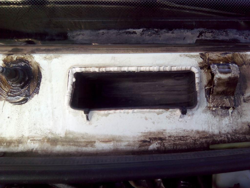

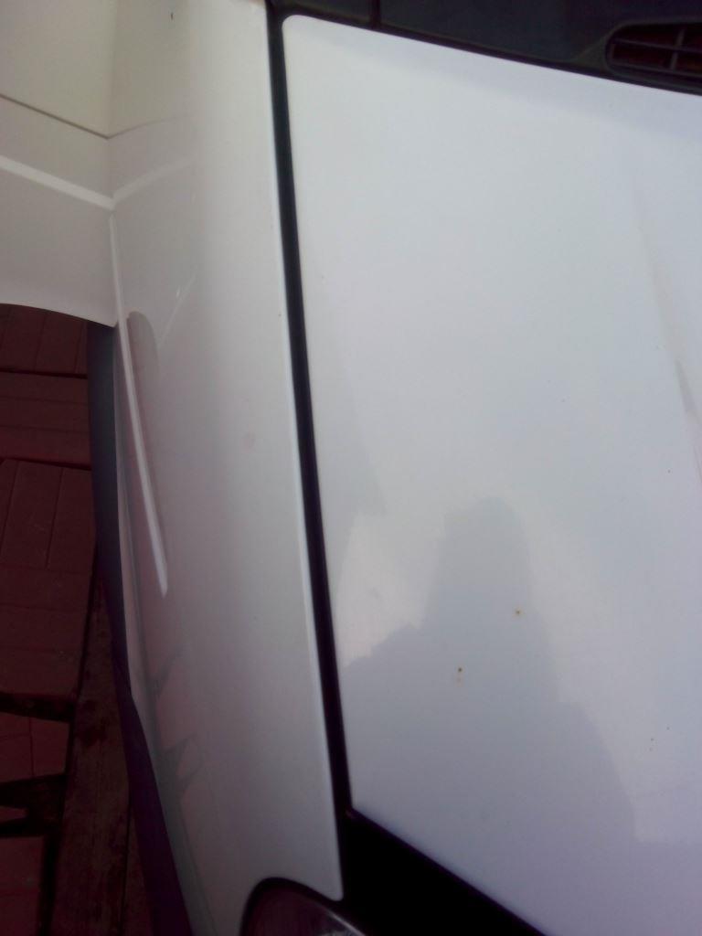

dvitriy.40rus 500 Опубликовано 29 апреля, 2017 подобной темы не нашел. везде кусками пишется. предлагаю писать и выкладывать фото в этой теме. кто что сделал в свободное время полезного для своей машины-кормилице. сегодня был теплый, солнечный день и сам бог велел позаниматься машинкой.на прошлой неделе занимался проводкой под капотом, все вычистил надраил. вчера отработал в дождливый день, а сегодня вижу что под капотом полная сральня. в щель между крылом и капотом вгоняет грязь и размазывает по всему подкапотному пространству. так же льет с рамки лобового стекла на клапанную крышку, которая от этого ржавеет и портит весь вид. терпеть не могу грязи в машине. что сделал.уплотнитель двери ваз подрезан и одет на бока капота (снаружи практически не видно), грязь теперь не полетит на аккум, который всегда был в грязи, которая совсем не положительно влияет на удержание заряда. (реально надоело его намывать)теперь рамка лобового стекла и дифлектора печки. с которых льет на клапанную крышку.снял и поменял паралон на местах примыкания. крепление прикольное. снизу выдернул и все упало. хоть инженер рамки лобового стекла предусмотрел крепление этих дифлекторов и сделал отверстия для крепления, но производитель пластика на это забил. так что доделываем. ниже паралона сверлим отверстия и пластиковыми стяжками притягиваем дифлектор. щели вокруг пластика залил герметиком. так же все лишние и свободные отверстия закрываем с применением герметика. 1 Поделиться сообщением Ссылка на сообщение Поделиться на другие сайты
игнат 1 301 Опубликовано 29 апреля, 2017 сегодня был теплый, солнечный день и сам бог велел позаниматься машинкой. на прошлой неделе занимался проводкой под капотом, все вычистил надраил. вчера отработал в дождливый день, а сегодня вижу что под капотом полная сральня. в щель между крылом и капотом вгоняет грязь и размазывает по всему подкапотному пространству. так же льет с рамки лобового стекла на клапанную крышку, которая от этого ржавеет и портит весь вид. терпеть не могу грязи в машине. что сделал. уплотнитель двери ваз подрезан и одет на бока капота (снаружи практически не видно), грязь теперь не полетит на аккум, который всегда был в грязи, которая совсем не положительно влияет на удержание заряда. (реально надоело его намывать) Водостоку не будет мешать этот уплотнитель? Выглядит хорошо,как там и был, Поделиться сообщением Ссылка на сообщение Поделиться на другие сайты
Crady 8 673 Опубликовано 29 апреля, 2017 Водостоку не будет мешать этот уплотнитель? Выглядит хорошо,как там и был,над фарой его одеть можно Поделиться сообщением Ссылка на сообщение Поделиться на другие сайты
dvitriy.40rus 500 Опубликовано 29 апреля, 2017 (изменено) Нет. Водостоку не мешает. Он до конца не опускается. Где-то до середины ребра доходит.Crady,Над фарой стоит. На прошлой газельке он стоял над фарой с завода. На этой ставил сам. Но он только частично прилегает. Надо клеить толстый на само стекло Изменено 29 апреля, 2017 пользователем dvitriy.40rus Поделиться сообщением Ссылка на сообщение Поделиться на другие сайты
Vadim _vi 752 Опубликовано 29 апреля, 2017 Водостоку не будет мешать этот уплотнитель? Выглядит хорошо,как там и былНа моей стоит эта резинка прям с завода, а под резинкой вин номер кузова стоит, помню когда в гаи регистрировал авто, то сотрудник ГИБДД, чтоб свои белы руки не пачкать указал мне, чтоб я оную резинку отодвинул и он ознакомился с номером кузова. Поделиться сообщением Ссылка на сообщение Поделиться на другие сайты
dvitriy.40rus 500 Опубликовано 29 апреля, 2017 Vadim _vi,Вы говорите наверное не про ту резинку, а про ту которая для верхней кромки капота. Там у всех стоит. И вин между резинкой и пластиком. Поделиться сообщением Ссылка на сообщение Поделиться на другие сайты
игнат 1 301 Опубликовано 29 апреля, 2017 На моей стоит эта резинка прям с завода, а под резинкой вин номер кузова стоит, помню когда в гаи регистрировал авто, то сотрудник ГИБДД, чтоб свои белы руки не пачкать указал мне, чтоб я оную резинку отодвинул и он ознакомился с номером кузова.думаю путаешь ,Ты, говоришь про уплотнитель ,который в верхней части капота речь о боковинах капота. Но зачёт ,надо использовать. :) Поделиться сообщением Ссылка на сообщение Поделиться на другие сайты

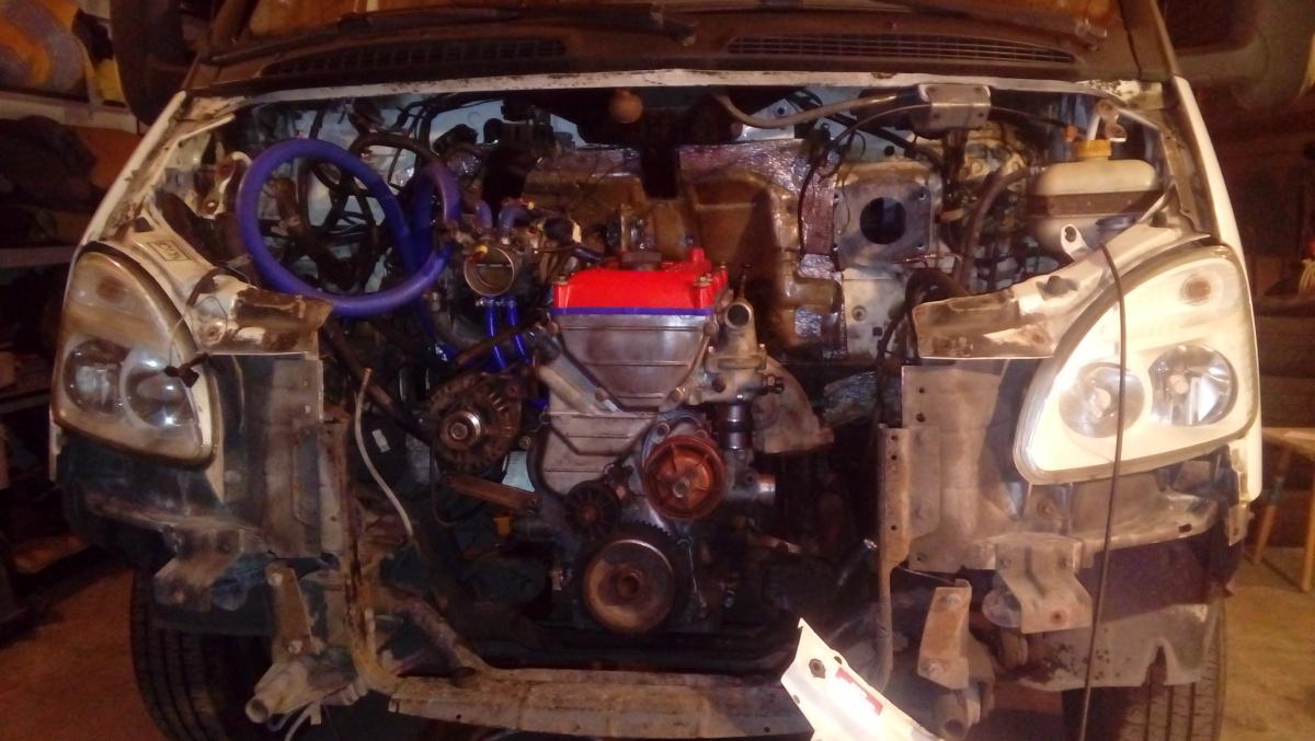

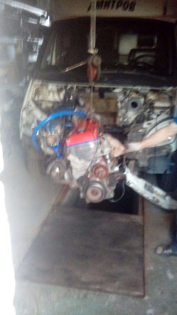

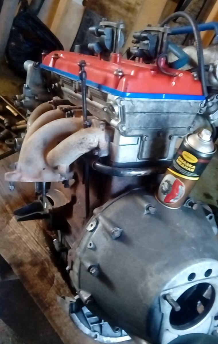

Вовик 872 Опубликовано 30 апреля, 2017 То же вот немного поковырялся сегодня))) 3 Поделиться сообщением Ссылка на сообщение Поделиться на другие сайты
dvitriy.40rus 500 Опубликовано 30 апреля, 2017 Видно что вложил душу в моторчик Поделиться сообщением Ссылка на сообщение Поделиться на другие сайты
AlexTv 169 Опубликовано 30 апреля, 2017 Ну наверно не только сегодня, а вчера и позавчера! Молодец, отличная работа! Поделиться сообщением Ссылка на сообщение Поделиться на другие сайты
Вовик 872 Опубликовано 30 апреля, 2017 Пока вторая Газель с Хендаем дали передышку,появилось время заняться этой))) Поделиться сообщением Ссылка на сообщение Поделиться на другие сайты

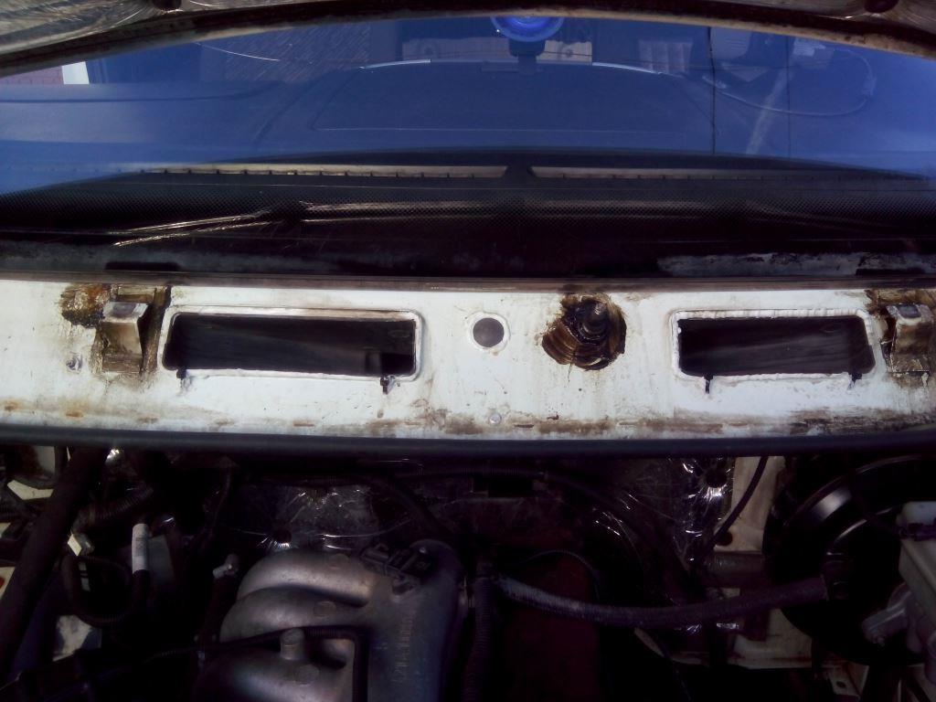

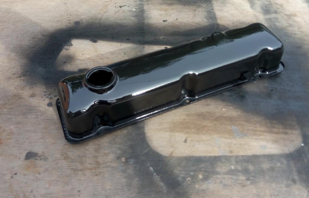

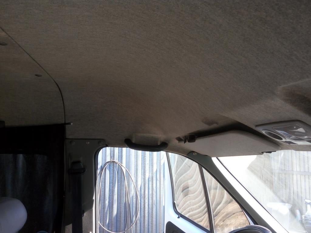

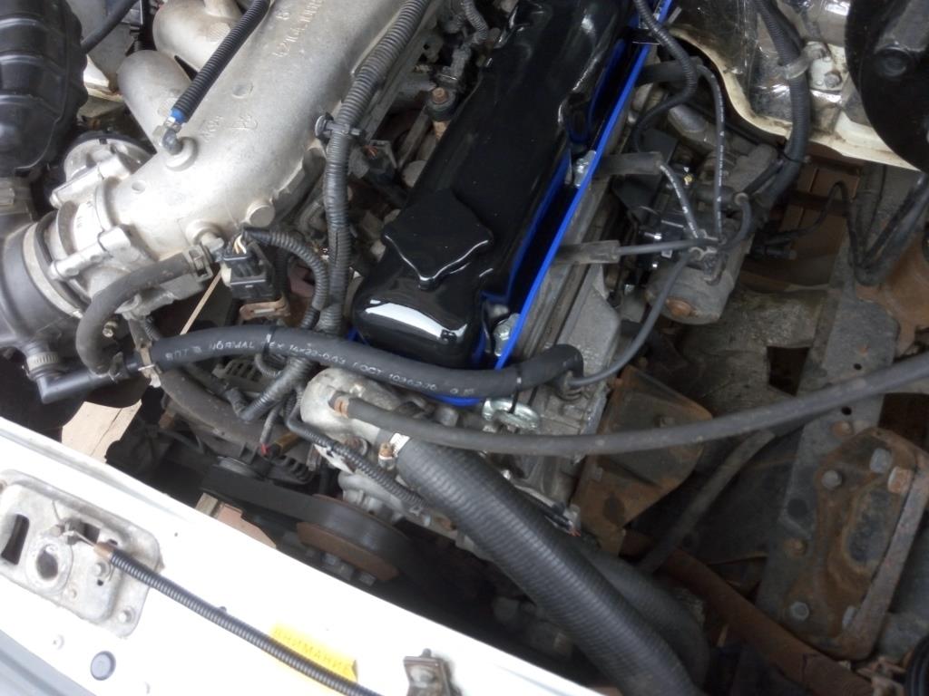

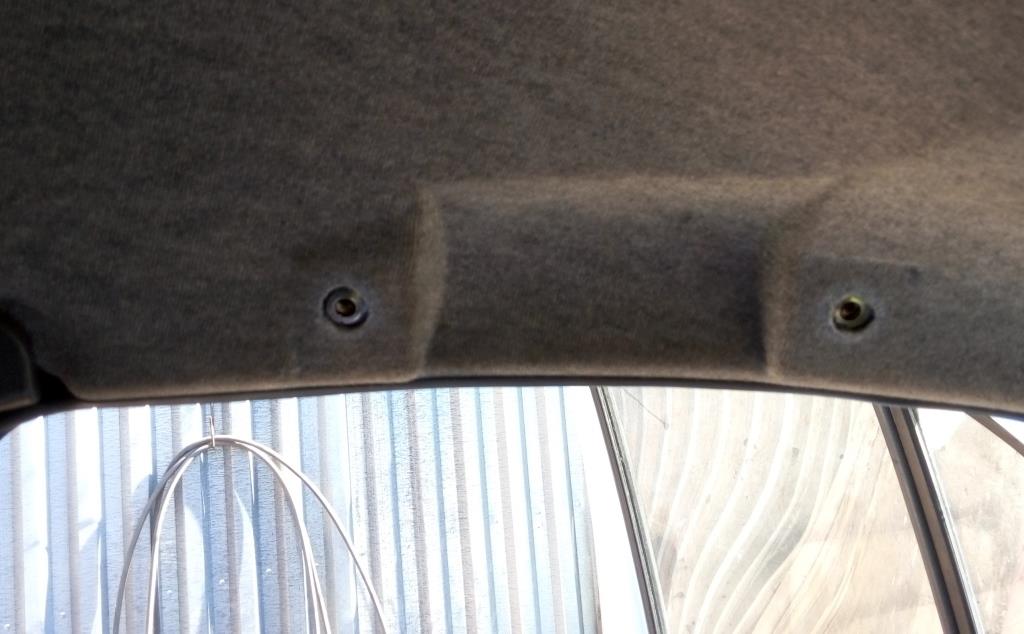

dvitriy.40rus 500 Опубликовано 5 мая, 2017 почитал тему про ручку на потолке с водительской стороны и вспомнил что давно хотел ее поставить. ну и поставил. рассверлил отверстия до 9мм и вклепал резьбовые клепки под резьбу 6мм. ну а сегодня занялся клапанной крышкой. течи воды на нее устранил, теперь можно и покрасить. честно скажу, лучше купить новую и лучше пластиковую чем так мучатся ее чистить. но уже взялся. попутно срезал уши верхнюю и одну боковую. ну и новая прокладка. очень раздражал шланг сапуна сверху клапанной крышки. поменял шланг на 14мм и провел спереди. по мне так гораздо лучше.теперь под капотом красота. 4 Поделиться сообщением Ссылка на сообщение Поделиться на другие сайты
