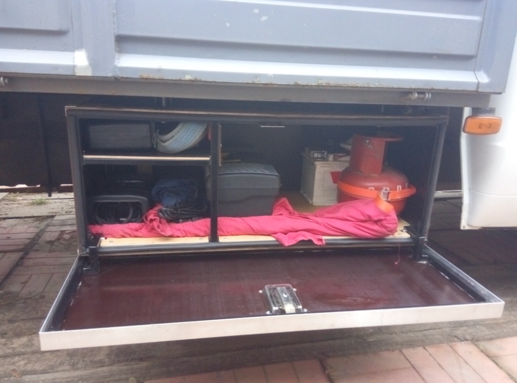

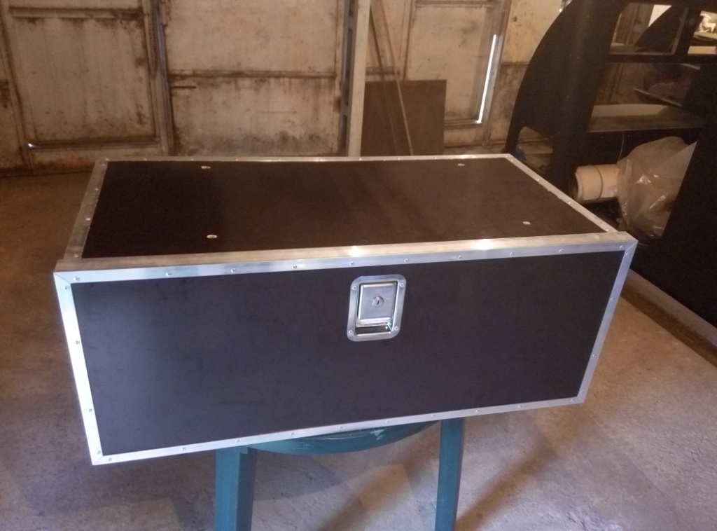

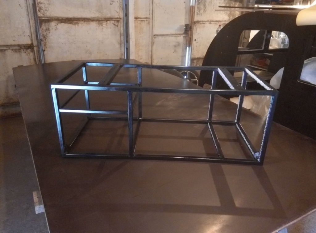

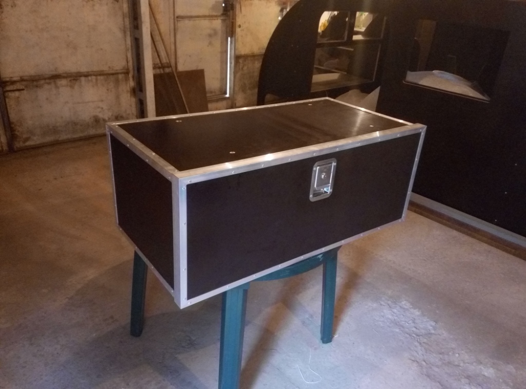

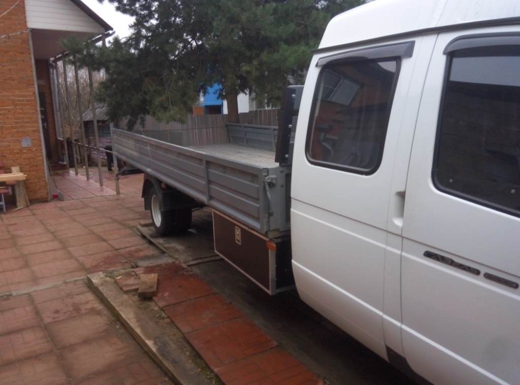

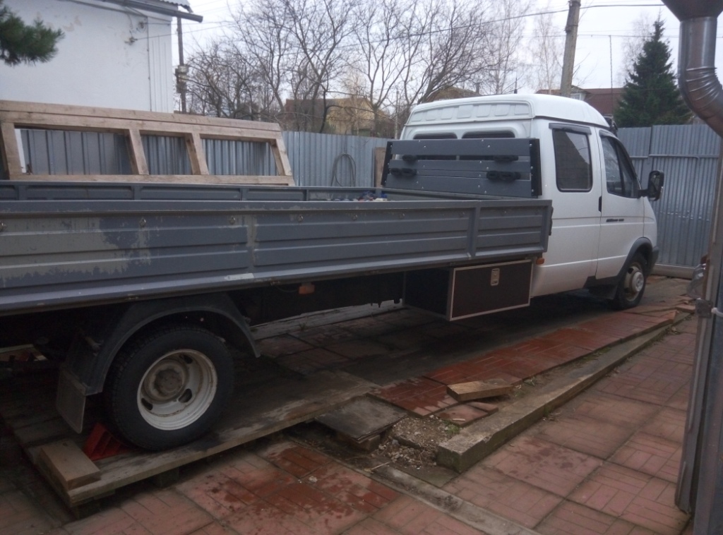

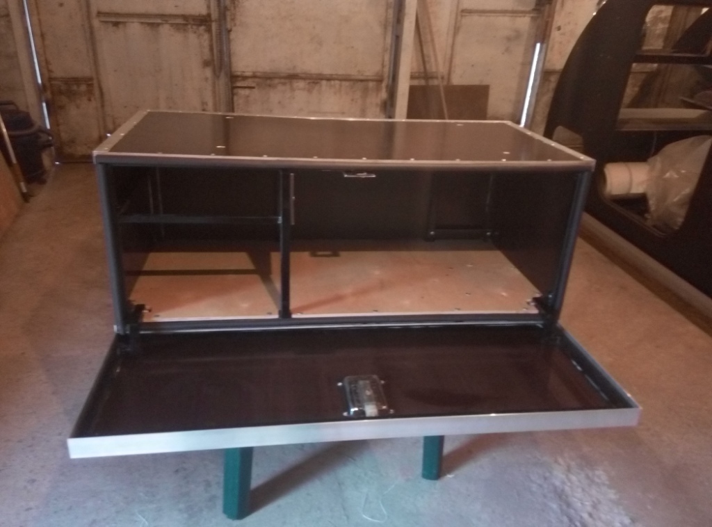

dvitriy.40rus 500 Опубликовано 8 ноября, 2017 поменял резину и наконец то доделал ящик. хоть туда переедут газовый баллон и второй аккум для автономки.ну и на машине 3 Поделиться сообщением Ссылка на сообщение Поделиться на другие сайты
rusgg 4 003 Опубликовано 8 ноября, 2017 (изменено) Я наоборот убрал большой ящик,и поставил поменьше.Мусора меньше лезет :) Изменено 8 ноября, 2017 пользователем rusgg Поделиться сообщением Ссылка на сообщение Поделиться на другие сайты
dvitriy.40rus 500 Опубликовано 8 ноября, 2017 Так в маленький аккум и баллон не влезут Поделиться сообщением Ссылка на сообщение Поделиться на другие сайты

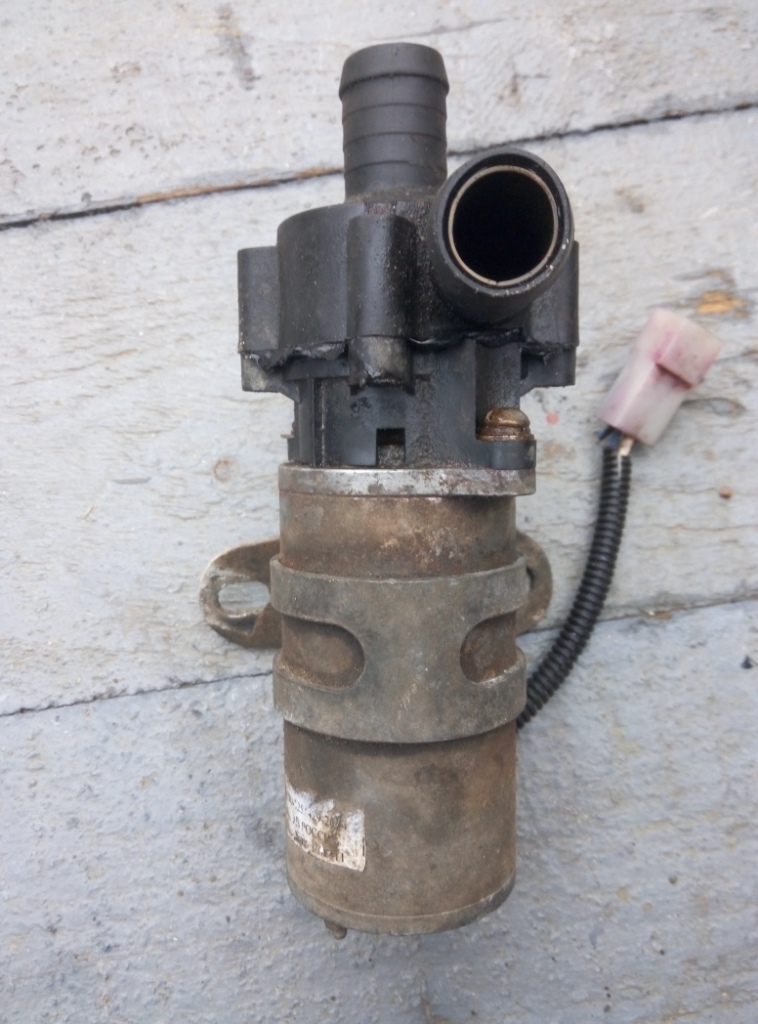

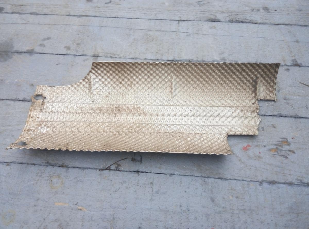

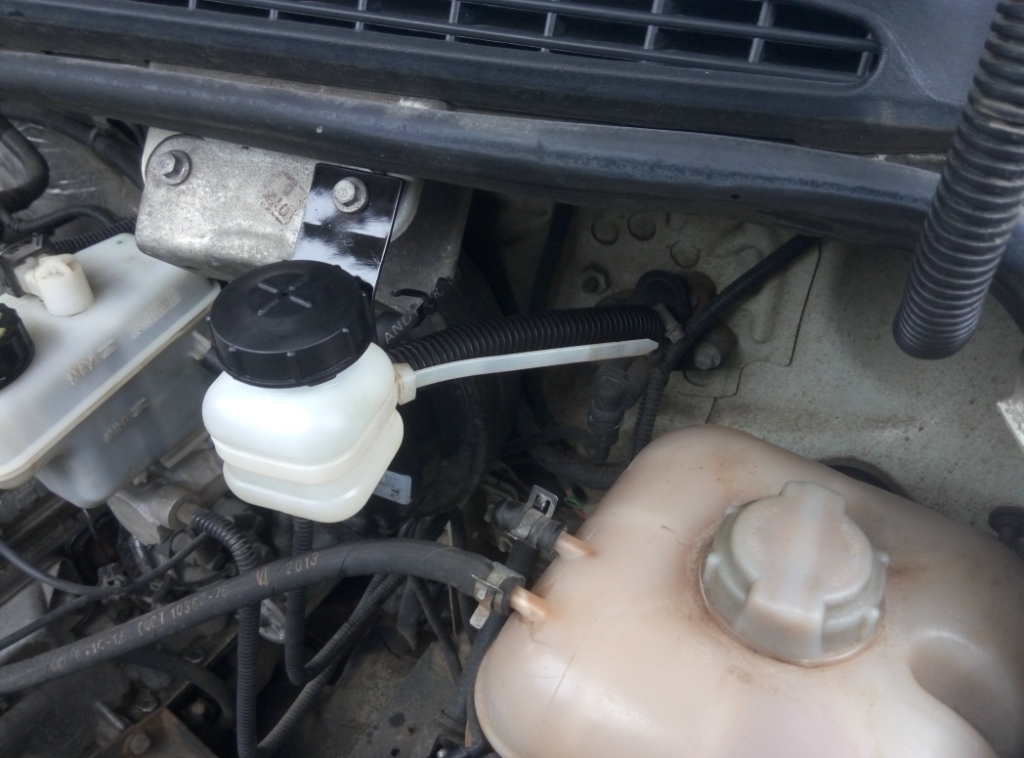

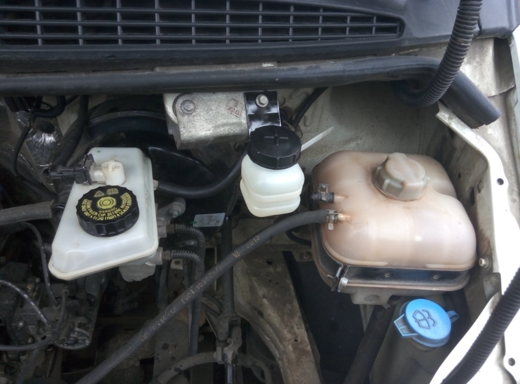

dvitriy.40rus 500 Опубликовано 13 ноября, 2017 занимался подключением доп аккумулятора, проводил провод по раме и увидел что опять это убогий отражатель тепла на катализатором порвался. его снимать одно мучение, очень не удобно.плюнул и вырезал точно такой же из холоднокатонной полтарашки.(она жеще горячекатанной.)закончил с аккумом, теперь стоит в ящике.так же достал это гемор со сцеплением, встал под уклон в право и гцс не захватывает жидкость, хоть бачек полный.поставил отдельный бачек сцепления. пока на стяжке, нодо убедиться что они подружаться с капотом.потекла электропомпа, пока с денюжкой напряг, просто снял ее и соединил шланги уголком.разполовинил, вроде потекла на прокладке, обезжирил и содрал на герметик. к завтрому подсохнет и поставлю, может поможет.если потек сальник в ней, стоит ли заморачиваться его менять? 4 Поделиться сообщением Ссылка на сообщение Поделиться на другие сайты
Татарин 7 738 Опубликовано 13 ноября, 2017 (изменено) P71113-153548.jpgесли потек сальник в ней, стоит ли заморачиваться его менять?Там было два варианта .Первый, колечко резиновое ,В газовом магазине подбирал.Второй, как в помпе сальник ,только маленький.В запчастях не встречал,а вот в сервисном центре по насосам,что-то подобное на глаза попадалось.От дренажных насосов.Раскидай.Выкинуть всегда успеешь.Заодно, и ревизию моторчику сделаешь.А в красной тряпице,кто живёт? Инвентарь? ;) Изменено 13 ноября, 2017 пользователем Татарин Поделиться сообщением Ссылка на сообщение Поделиться на другие сайты
dvitriy.40rus 500 Опубликовано 13 ноября, 2017 (изменено) А в красной тряпице,кто живёт? Инвентарь? Настоящая монтажка метр длиной. Еще на газон покупал, три балонника умерло, а монтажка все как новая. Как говорил продавец, ее можно сломать только одним способом, потерять. А красная тряпка всегда нужна. Вдруг негабарит. Знаки надоело терять. Тряпка самое милое дело! И монтажка не гремит.В запчастях не встречал,а вот в сервисном центре по насосам,что-то подобное на глаза попадалосьКороче если не колечко, то выкидывать. Понятно Изменено 13 ноября, 2017 пользователем dvitriy.40rus Поделиться сообщением Ссылка на сообщение Поделиться на другие сайты
