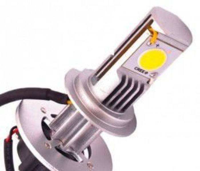

Татарин 7 556 Опубликовано 14 декабря, 2017 (изменено) А как на это смотрят наши доблестные сотрудники гибдд ?Я не знаю.Себе не ставил в головной свет.Вентилировал тему по ЛЕДлампам и пришёл к выводу что на оптику предназначенную под галоген,лампы найти в принципе можно.Но стоить они будут.Ну вот смотрел на одни. то что нужно.Но опять-же под вопросом.Ценник 9,500р.Пока остановился только на лампах в ПТФ.Не доделал.Долго выбирал ,но немного промахнулся с размерами.Не лезет в корпус,и кристалы находятся не по оси, а со смещением вниз.Оптика линзованая.Да.Так вот некоторые эксперименты. ПТФ уаз Патриот.Корпус металлический ЦАМ.На галогенке 55Вт.Поднимает температуру с +2 до +100 за три минуты.Линзы лопались.Из-за этого и заморочился со светодиодками(Пока не доделал на ЛЕД,по кругу корпуса сделал радиатор рассеивания тепла.)Потребление около 5 ампер.Светодиодка ..ну может 0,5 ампера.В руках держишь свободно.По световому потоку чуть меньше галогенки(по заявлениям производителя) Изменено 14 декабря, 2017 пользователем Татарин Поделиться сообщением Ссылка на сообщение Поделиться на другие сайты
rusgg 4 003 Опубликовано 14 декабря, 2017 Светодиоды уже давно делают гораздо точнее спирали. Прогресс не стоит на местеА по практике скажу самое страшное по дороге это когда насуют птф по середине, конкретная дизориентация 2 Поделиться сообщением Ссылка на сообщение Поделиться на другие сайты
Татарин 7 556 Опубликовано 14 декабря, 2017 Светодиоды уже давно делают гораздо точнее спирали.Прогресс не стоит на местеРустем,да так всё так.Но вот смотри, даже на твоём примере.Два источника света.Проведи умозрительные линии света до отражателя.Как они на этот отражатель лягут ,и как они от него переотразятся?Один кристалл вверху другой внизу.Боковые зоны уже не работают. Даже галогенка криво сваренная даёт искажения по свету на дороге.Опять -же у нас требования по ближнему свету как в европе.Должна быть галка. На приборе в ПТО кстати хорошо видно.Раньше я все лампы перепаивал,под оптику.Даже пузатые "Жигулёвские". Теперь везде идёт точечная сварка.Тяжело переделывать. Поделиться сообщением Ссылка на сообщение Поделиться на другие сайты
