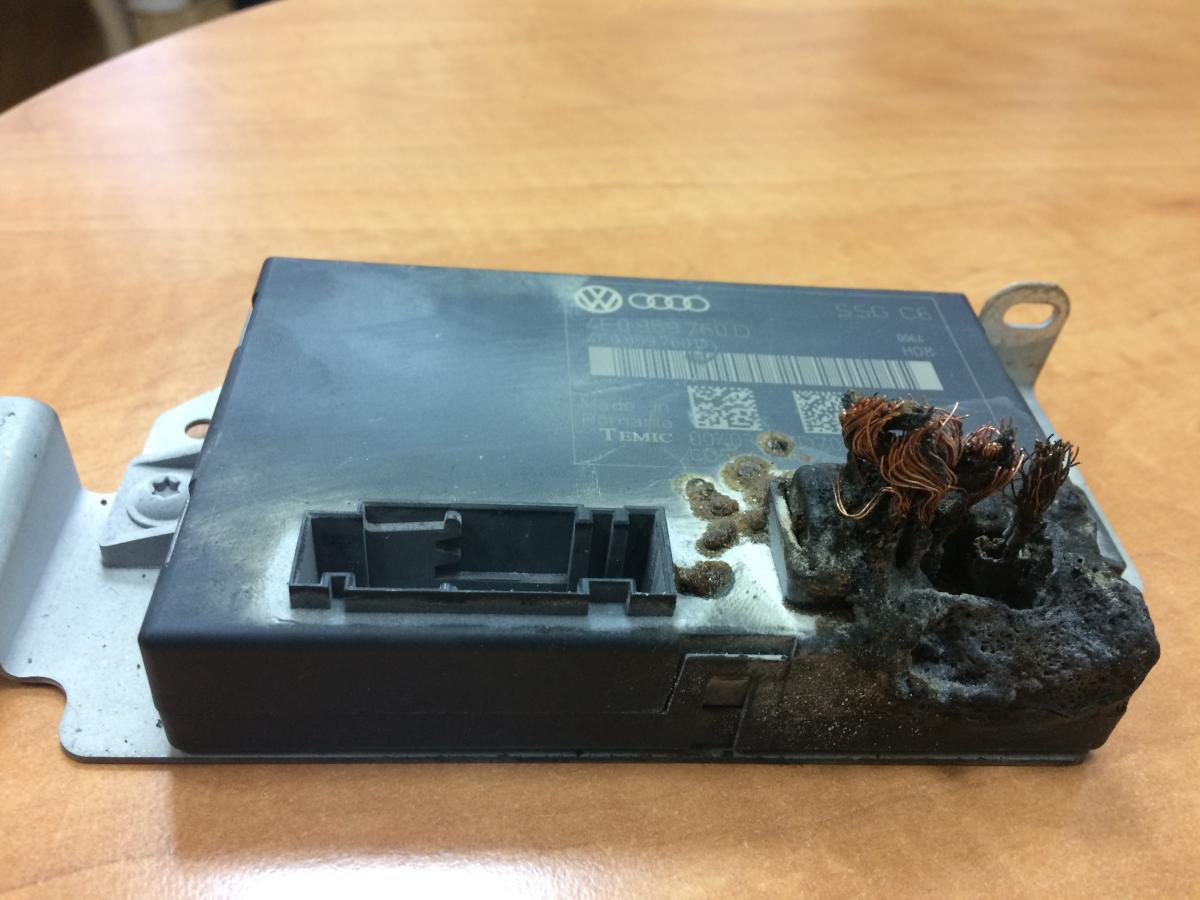

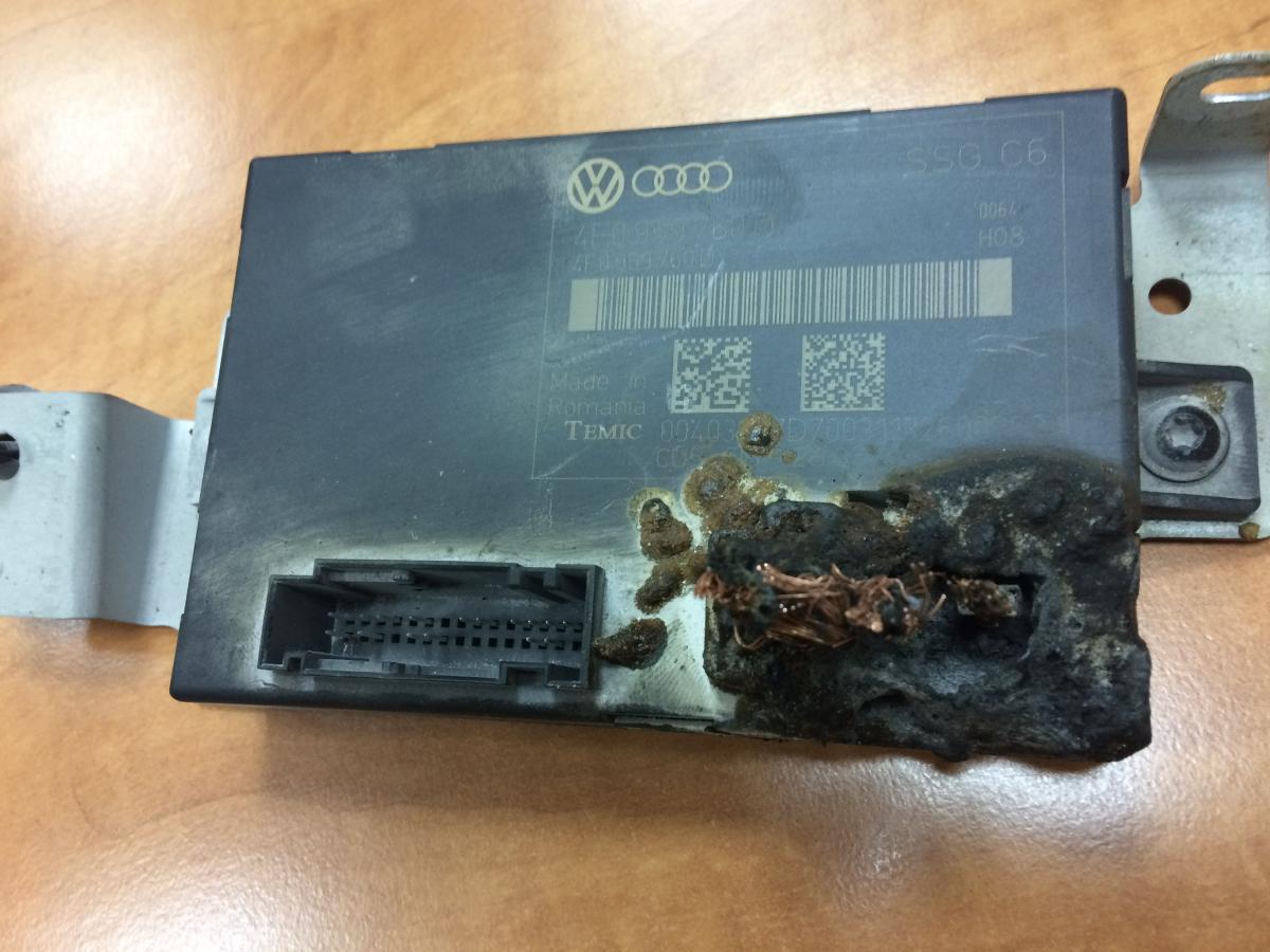

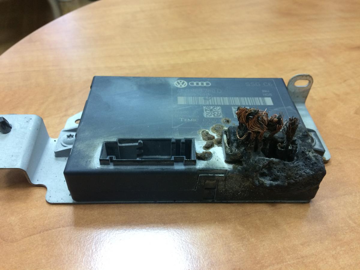

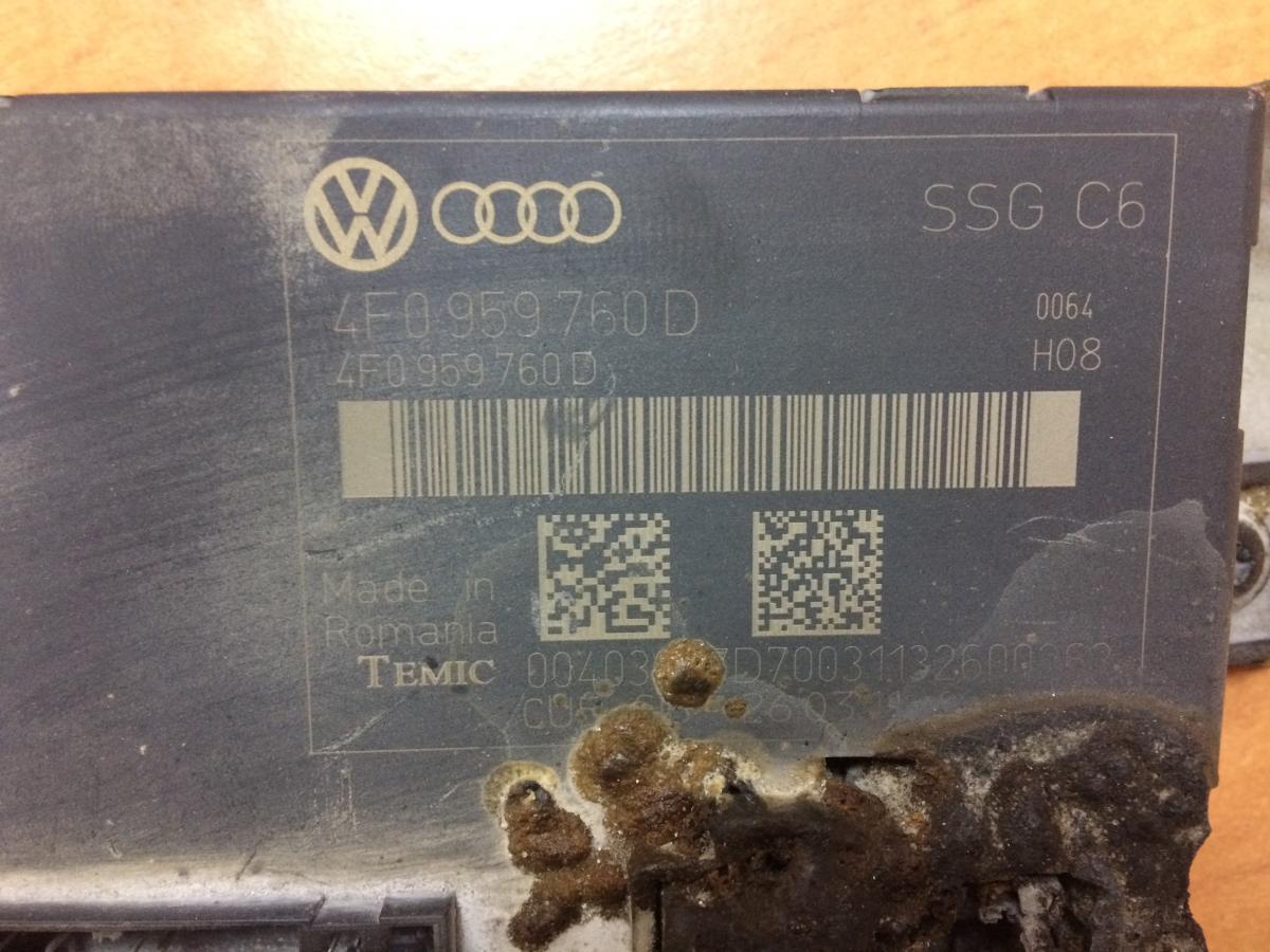

Toyota007 2 893 Опубликовано 15 декабря, 2017 Ну вот и сам контролер,откуда и начался пожар.Погорело все не хило.и эта коробочка 25 рубликов,жесть... Поделиться сообщением Ссылка на сообщение Поделиться на другие сайты
Симбир 917 Опубликовано 15 декабря, 2017 Ну вот и сам контролер,откуда и начался пожар.Погорело все не хило.и эта коробочка 25 рубликов,жесть...ну ооочень на кз похоже... на разборе за 5ку сторгуешься... Поделиться сообщением Ссылка на сообщение Поделиться на другие сайты

rusgg 4 007 Опубликовано 15 декабря, 2017 Горит не контроллер , а силовая часть питания. Можно тупо залить кнопки управления регулировки сиденья химией и тоже будет пожар Элементарно залить блок предохранителей или стартер химией и тоже ищи огнетушитель Контролер слаботочный и если его залить даже пшикнуть не сможет 1 Поделиться сообщением Ссылка на сообщение Поделиться на другие сайты
Crady 8 678 Опубликовано 15 декабря, 2017 120 евро это на наши 8 рубликов,подскажи где за такие деньги найти?германия.от туда тащим.у нас конские деньги за всё это просят.если на ебее порыться,можно и дешевле найти. Я к тому, что слава богу, что на Газе ещё пока не ставят контроллеры на водительское сиденье,дык вон,иди прости в заводской ветке -верните 402 карбюраторный. :D а так...привет химчистке,тут проблема не в электронике,а в том что кто то криворукий делал химчистку.одним блоком там дело не закончится. Поделиться сообщением Ссылка на сообщение Поделиться на другие сайты
Crady 8 678 Опубликовано 15 декабря, 2017 Контролер слаботочный и если его залить даже пшикнуть не сможетконтролер...сидения да.слаботочное там,управление,а вот привода не очень.если полезть в моторный эбу,то управление форсунками 127 вольт.проблема не том что залили,а в том чем и чего ещё залили.химия очень хорошо жрёт платы.если в остальные блоки или на контакты попало,то жди интересных глюков.вроде бы при чём контроллер подушек и скорость авто?но тем не менее имеется шанс получить максималку на этом авто до 60 км/ч. :Dодна из добрых,не злобных шуток по поводу сломать голову себе и машине,положить ещё одно колесо с датчиком давления.просто сунуть его в салон. :D 2 Поделиться сообщением Ссылка на сообщение Поделиться на другие сайты
