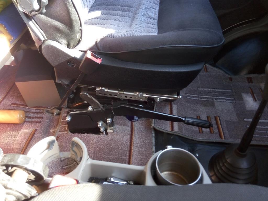

dvitriy.40rus 500 Опубликовано 6 мая, 2017 начал мозолить глаз ободранный ручник. вроде мелочь, но когда в салоне порядок сильно бросается в глаза. пришлось снять, почистить, покрасить, поменять метизы. теперь как и должно быть.а что только я по теплу начал шаманить машину? больше ни кто ни чем не занимается?давайте делитесь 3 Поделиться сообщением Ссылка на сообщение Поделиться на другие сайты

dvitriy.40rus 500 Опубликовано 6 мая, 2017 Так ты то подготовился, фотками запасся я сделал, поставил и сфоткал. не запасаюсь в прок. память телефона маленькая :D Поделиться сообщением Ссылка на сообщение Поделиться на другие сайты
dvitriy.40rus 500 Опубликовано 6 мая, 2017 Меня больше зубастая гребёнка напрягаеттоже мыслю чем ее прикрыть. у меня знакомый кардинально поступил, перенес его на левую сторону от себя. но я не готов к таким радикальным мерам. Поделиться сообщением Ссылка на сообщение Поделиться на другие сайты
dub 866 Опубликовано 6 мая, 2017 тоже мыслю чем ее прикрыть.Так здесь на форуме мелькала накладка на ручник, только вот опять найти ее не могу. Помню что не сложно ее сделать, глянуть бы еще разок. Буду искать! Поделиться сообщением Ссылка на сообщение Поделиться на другие сайты
красногорск 1 028 Опубликовано 6 мая, 2017 Дмитрий а что это за подстаканники на правой сидушке ? От чего это ? Поделиться сообщением Ссылка на сообщение Поделиться на другие сайты
Вовик 871 Опубликовано 6 мая, 2017 Можно от Соболя поставить,там рейки не торчат.Кронштейн,что к полу прикручен,на нем другой,но думаю полы и закладные на них у Соболя и Газели одинаковые и ручник можно поставить вместе с опорной площадкой. Поделиться сообщением Ссылка на сообщение Поделиться на другие сайты

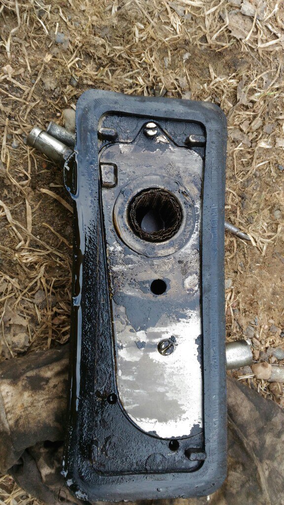

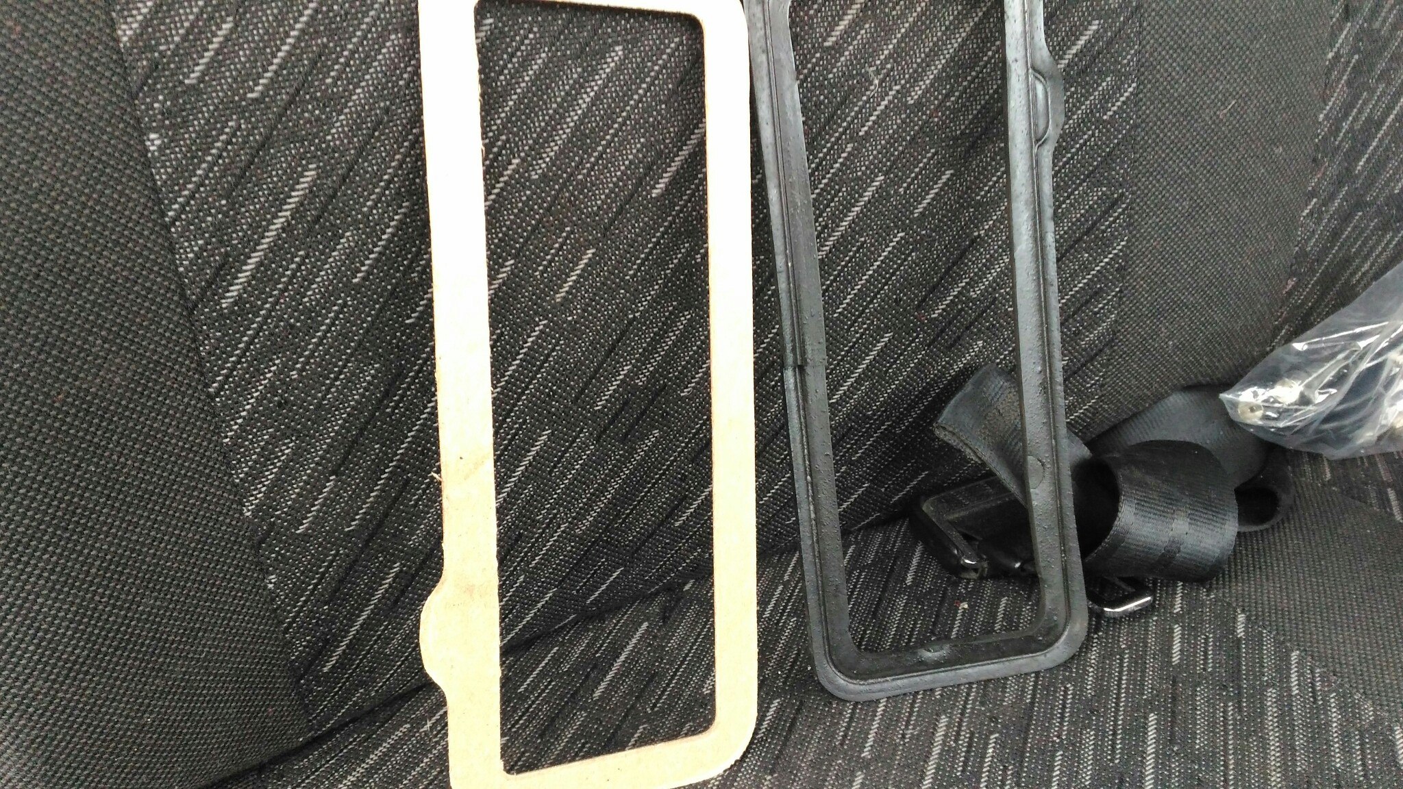

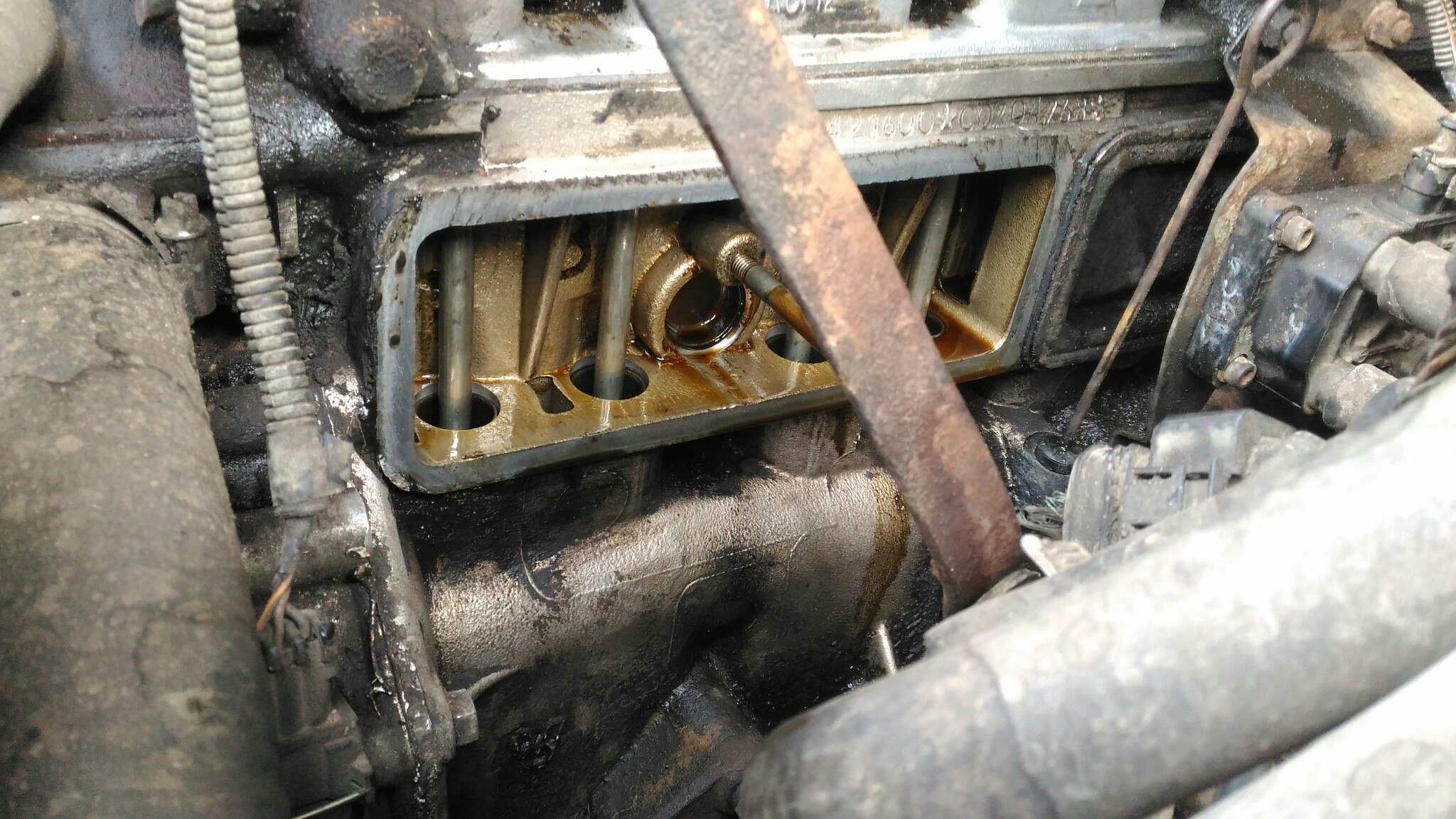

Алексей Ф. 9 674 Опубликовано 7 мая, 2017 Я вчера то же целый день кормилице уделил)) Специально на Газели поехал в деревню..Отрегулировал клапана в очередной раз, масло заменил, воздушный фильтр, прокладку крышки стаканчиков на блоке, датчик распредвала отмыл и посадил на герметик, лампочку габаритов заменил в заднем фонаре. Помыл на самомойке в городе перед отъездом . Ещё ручку стеклоподъёмника приладил новую.Какие то буквы на блокеРодная прокладка крышки толкателей толще и как будто резиновая . Задубела вся, поэтому видно и масло текло из под крышки.Бумага стала белого цвета на БИГовских фильтрах. 2 Поделиться сообщением Ссылка на сообщение Поделиться на другие сайты

Алексей Ф. 9 674 Опубликовано 9 мая, 2017 Приехал в город (100 км) , через час обнаружил лужицу масла 2 на 3 см под двигателем на сухом асфальте - до ремонта не было такого!Заглянул под капот - сырой кронштейн двигателя с левой стороны , откуда течёт так и не понял(( Наверное новая прокладка крышки толкателей сопливит. Протёр блок под крышкой , завтра посмотрю ещё.Надо искать оригинальную прокладку крышки , может комплекты прокладок есть нормальные на двигатель? Поделиться сообщением Ссылка на сообщение Поделиться на другие сайты
alexgop 997 Опубликовано 9 мая, 2017 Алексей Ф.,пробку ставь на крышки толкателей. герметиком маж блок, маж крышки. дай герметику прихватится. потом прокладку на крышку и ставь.. и забудь. 3 Поделиться сообщением Ссылка на сообщение Поделиться на другие сайты
Татарин 7 489 Опубликовано 9 мая, 2017 Надо искать оригинальную прокладку крышки , может комплекты прокладок есть нормальные на двигатель?Вот прокладка, с отличным результатом.https://www.wuerthmarket.ru/products/30/03/07/122/ 1 Поделиться сообщением Ссылка на сообщение Поделиться на другие сайты
