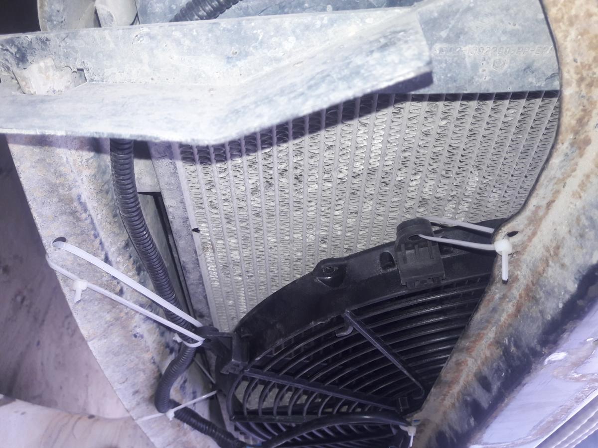

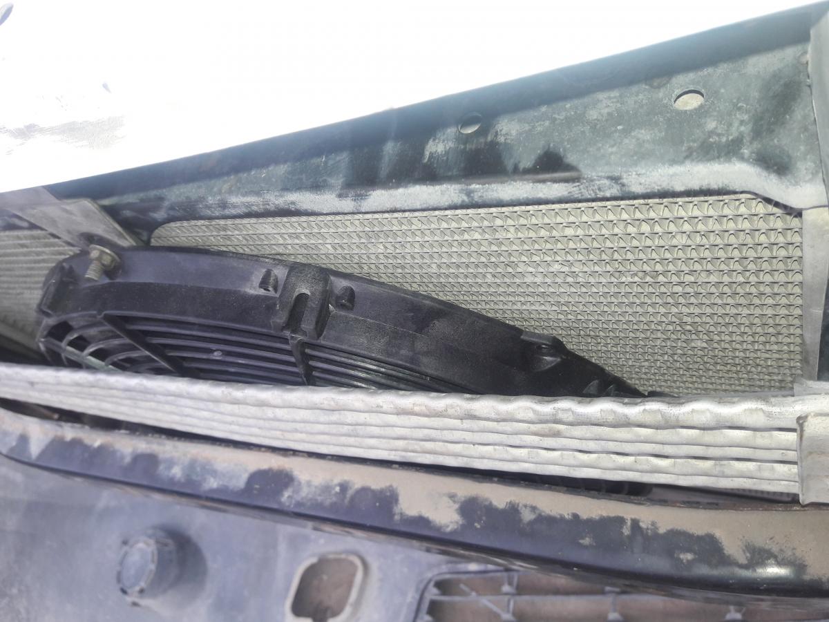

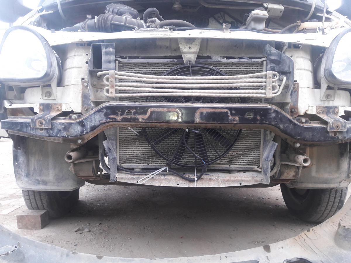

aktau84 34 Опубликовано 7 мая, 2018 Всем доброго вечера. Сегодня установил вентилятор, сделал принудительно. Под усиления бампера поставил гайки и закрутил болтами все стало как в шоколаде. После установке поездил с принудительным включением обоих вентиляторов на компьютере бортовом была температура 70 градусов Вопрос такой. После поездок машину выключаешь температура растет с 80 до 90 градусов в чем может быть проблема ? Движок 100-ка 8 клапанный инжектор умз 4216 Поделиться сообщением Ссылка на сообщение Поделиться на другие сайты
