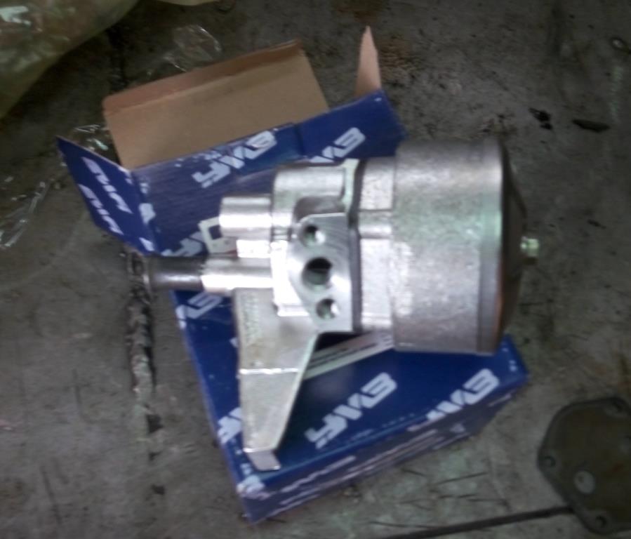

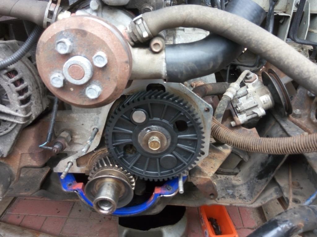

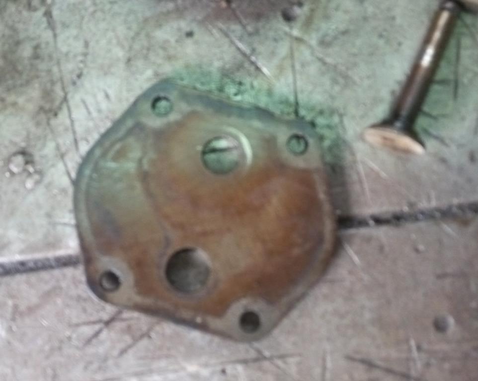

dvitriy.40rus 500 Опубликовано 28 мая, 2017 во вторник загорелось давление масла, вскрытие показало косой клапан, давление держал только из за кокса, а я начал часто менять масло чтобы мотор отмылся внутри, ну и отмыл :blink: теперь мотор с новым маслонасосом но беды не приходят по одиночке :( вчера срезало шестерню грм. шпильки выкрутить не удалось, только зря время потерял, опустил поддон, благо новая силиконовая прокладка. но самый гемор это отмыть кокс внутри, ну и результат.машина заставила сделать Т.О. :D 5 Поделиться сообщением Ссылка на сообщение Поделиться на другие сайты
Slava 67 188 Опубликовано 28 мая, 2017 во вторник загорелось давление масла, вскрытие показало косой клапан, давление держал только из за кокса, а я начал часто менять масло чтобы мотор отмылся внутри, ну и отмыл :blink: теперь мотор с новым маслонасосомP70523-174337.jpg P70523-180748.jpgно беды не приходят по одиночке :( вчера срезало шестерню грм. шпильки выкрутить не удалось, только зря время потерял, опустил поддон, благо новая силиконовая прокладка. но самый гемор это отмыть кокс внутри, ну и результат.P70528-133211.jpgP70528-133218.jpgP70528-133156.jpgмашина заставила сделать Т.О. :Dкакое было масло, как часто менял, какой пробег? Поделиться сообщением Ссылка на сообщение Поделиться на другие сайты

dvitriy.40rus 500 Опубликовано 29 мая, 2017 aleks2,Ты предлагаешь это масло для промывки? То есть залил, чутка заработала и слил? Или поездить на нем?Я в прошлую замену купил 4л спектрол полусинтетику в разлив по 100р/л и добавил 0,5л бензина, (дешевле самого дешевого промывочного масла) завел, покурил и заглушил, то есть минуты три. Везде где масло под давлением промыло капитально, в связи с чем и пришлось поменять маслонасос. Так как клапан на нем держал давление только благодаря коксу под ним. На фотке видно что он прилегал только одним краешком. Сейчас перешел уже на масло с хорошим моющем свойством. Так что отмоется. Будет свободная денюжка куплю новый поддон так как его отчистить не реально. Поделиться сообщением Ссылка на сообщение Поделиться на другие сайты
