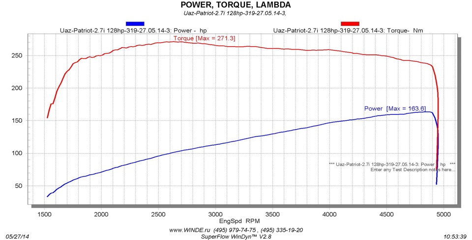

vladimirst 23 Опубликовано 10 ноября, 2017 Гораздо проще будет собрать турбо двигатель, запас мощности будет за глаза. Если брать змз 409, то можно в сток поршневую дуть 0.5 бара, при этом будет очень хороший момент, тубина небольшая на буст будет выходить с 1700 оборотов. Тем более изобретать ничего не надо: коллектор от змз 514, турбина, пайпы, эбу, интеркуллер, если самому все подготовить в 50 тыс. можно вполне вложиться. С атмосферного змз можно тоже прилично снять, но всему есть придел, но 270нм тоже хороший результат. Эбу bosch, прошивка "Перцовка", график взят с драйв 2 с замеров после чипа: 1 Поделиться сообщением Ссылка на сообщение Поделиться на другие сайты
Вовик 872 Опубликовано 10 ноября, 2017 Эбу bosch, прошивка "Перцовка"Одна только система управления двигателем потянет на 20т.р или больше скорее всего. Поделиться сообщением Ссылка на сообщение Поделиться на другие сайты
