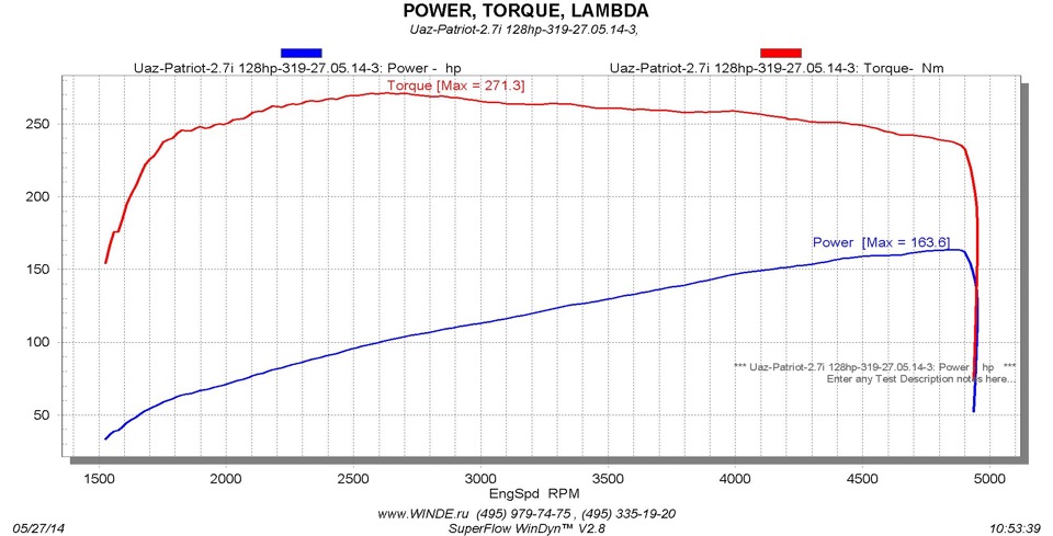

vladimirst 23 Опубликовано 16 ноября, 2017 Мой меряли парни, с колес, програмулиной в пк. Не доверяю таким методам. Прирост момента чуть раньше стока был, проваливатся после 3800 начинал. Конкретные цыфры не помню, так как уже сказал что не доверчл. Мне собстаенно интересно было только по полке момента данный! Макс мощность не дал замерить так как больше 4000 не крутил, не обкатан был еще. На 4000 показал 150 л.с. но я не доверяю этим цыфрам.Так то я тоже бы не поверил, но со стокового 409 мотора снимают 260-270 нм и 160 лс одной прошивкой, причем с 2000 оборотов момент около 250 нм уже, поэтому чуть доработав его и выходит показатель, который я озвучил выше. Поделиться сообщением Ссылка на сообщение Поделиться на другие сайты

alexgop 998 Опубликовано 16 ноября, 2017 (изменено) , но со стокового 409 мотора снимают 260-270 нм и 160 лс одной прошивкой, причем с 2000 оборотов момент около 250 нм уже, а вот этому я никогда не поверю.. я про момент Изменено 16 ноября, 2017 пользователем alexgop Поделиться сообщением Ссылка на сообщение Поделиться на другие сайты
vladimirst 23 Опубликовано 16 ноября, 2017 так почему не верить показаниям со стенда? Там наверное эбу бош?Интересно,можно так на Микасе 7.1 отстроиться?В принципе все 409 по железу почти одинаковы,отличаются только распредвалами и впускными коллекторами,на буханках вообще весь впуск свой.Да, там ЭБУ Боша вот этому я никогда не поверю.. я про моментТы же мне написал почему не верить графику :) :) :DИз нестандартного: втулочно-роликовая цепь однорядка и выхлоп, коллектор выпускной родной. Поделиться сообщением Ссылка на сообщение Поделиться на другие сайты
alexgop 998 Опубликовано 16 ноября, 2017 Да, там ЭБУ БошТы же мне написал почему не верить графику :) :) :DИз нестандартного: втулочно-роликовая цепь однорядка и выхлоп, коллектор выпускной родной. это не со стенда! И сто пудов всх делали те же кто прошивал. Самореклама это. vladimirst, ты в начала про всх со стенда писал.. так вот замер со стенда с змз 409 Поделиться сообщением Ссылка на сообщение Поделиться на другие сайты
vladimirst 23 Опубликовано 16 ноября, 2017 это не со стенда! И сто пудов всх делали те же кто прошивал. Самореклама это. vladimirst, ты в начала про всх со стенда писал..Это график замера со стенда. В Москве такие графики со стенда, например в компании winde, замеряли ладу весту точно такое же оформление графика. Поделиться сообщением Ссылка на сообщение Поделиться на другие сайты
