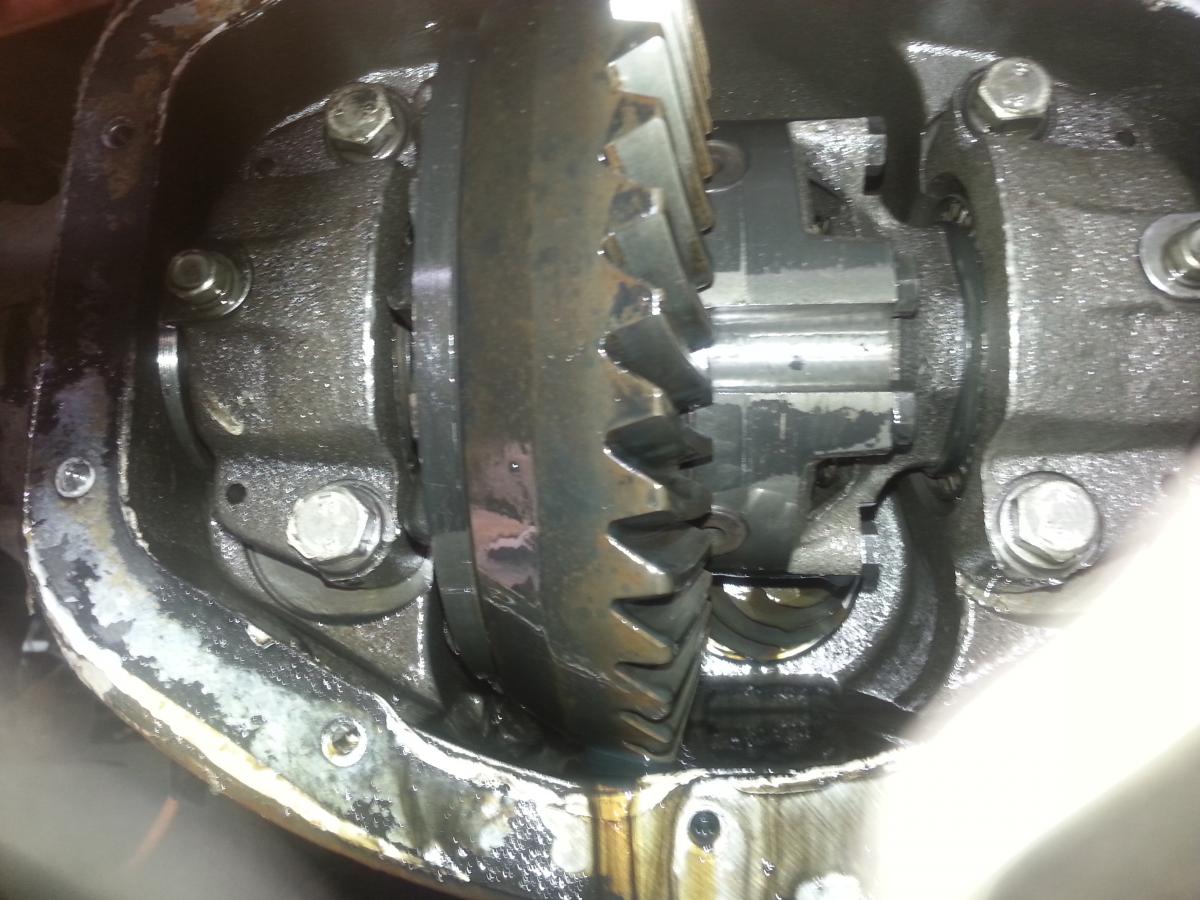

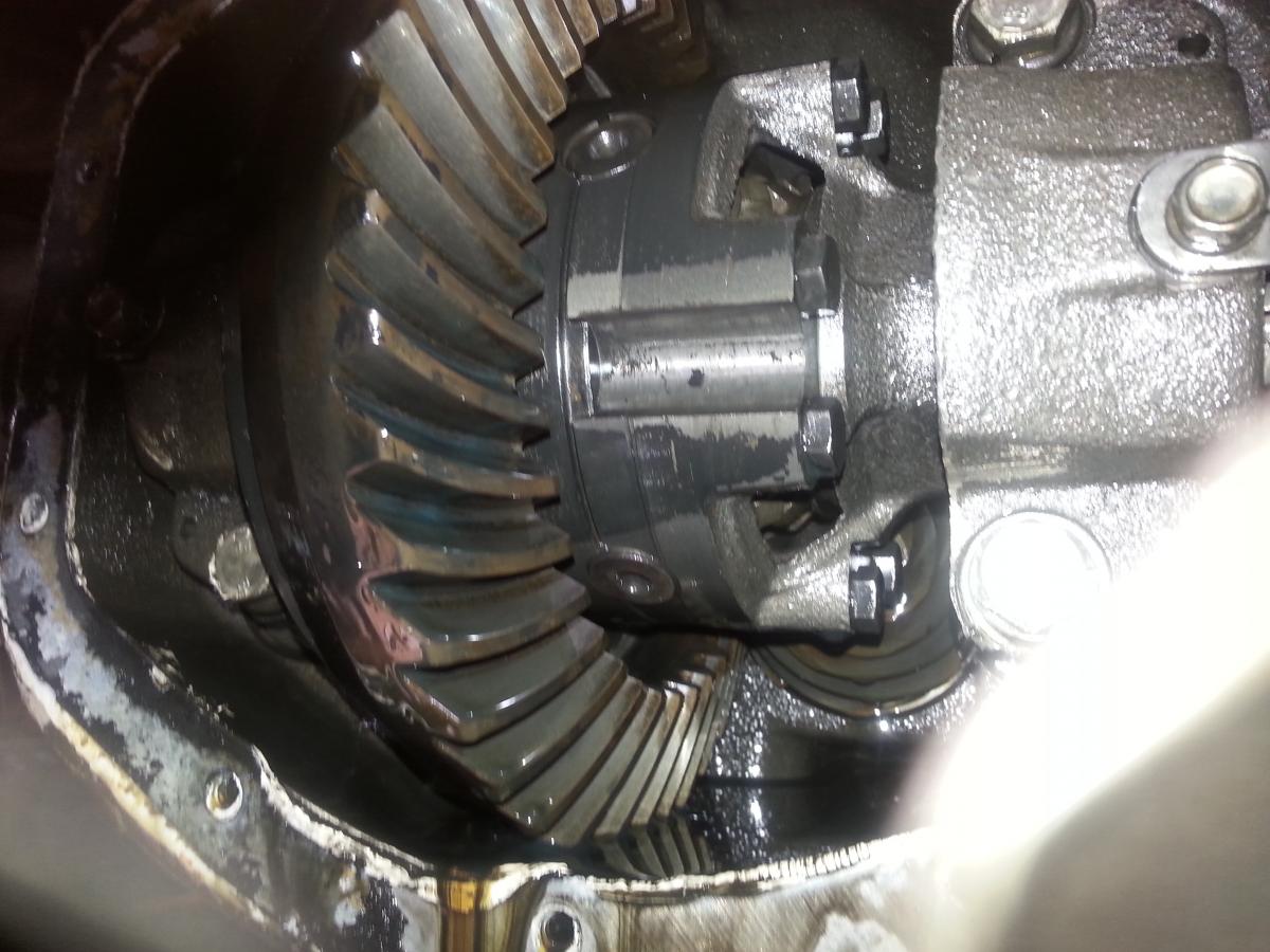

vaber75 5 Опубликовано 26 августа, 2017 Это широкие или узкие? Поделиться сообщением Ссылка на сообщение Поделиться на другие сайты
kombrig 601 Опубликовано 26 августа, 2017 похоже на широкую-мерить надо.под итон на 10мм уже.замерь толщину и выложи ,тебе точно ответят а так,гадать. Поделиться сообщением Ссылка на сообщение Поделиться на другие сайты
