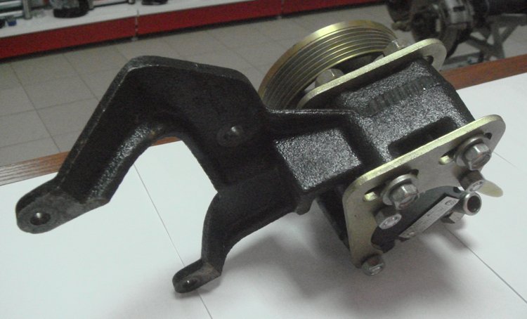

Там вся проблема в кронштейне. Можно вот такой от буханки поставить со шкивом под два ремня от 409,но я не знаю как пойдет ремень,не будет ли обо что задевать. Либо свой кронштейн колхозить,на подобие моего в начале темы,либо искать кронштейн от комплекта ГУР АДС под 405 мотор.
Ниже это АДС

Адс ульяновская фирма , но этого кронштейна отдельно у нас ни где нет . Только в комплектах .

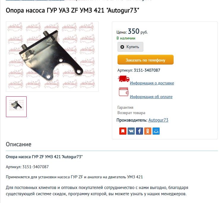

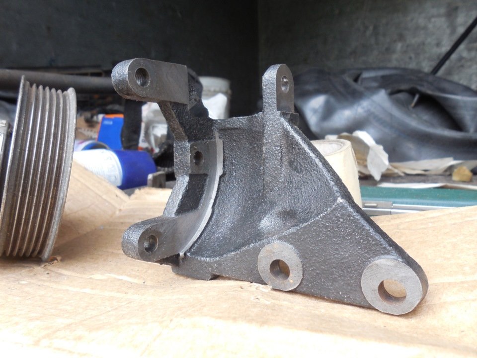

Вот такой еще вариант у нас продается , может подойти .
Пытался съемником снять шкив с насоса , не выходит , мнется только .
Вовик
Без переделки не подойдет,не соосность шкивов сильная будет. GANGsta, ставил такой кронштейн,по моему он болты смешал к самой плоскости.На мой взгляд кронштейн тонковат,если в двойне его поставить,то норм.
