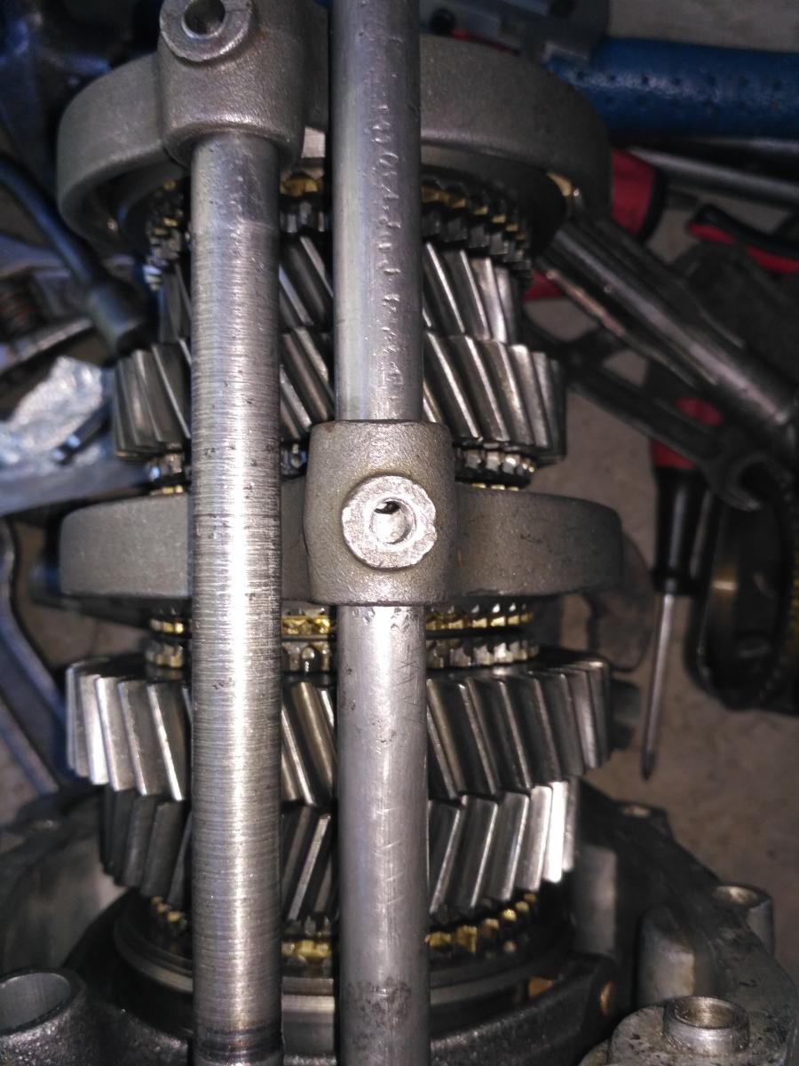

inf2008 0 Опубликовано 20 июня, 2017 Нужна помощь! Собрал шестерни вторичного вала, вставил в хвостовик с пром валом, а теперь 3-й день пытаюсь установить вилки. 5 и задняя стала отлично, 1-2 и 3-4 не совпадают отверстия, причем такое впечатление, что муфту 1-2 передачи нужно подавать к первичному валу, а 3-4 - к хвостовику. Уже 2 раза перебрал шестерни, все стоит как нужно, всё совпадает, но отверстия вилок не совпадают с отверстиями штоков. Что могу собирать не так? Как было изначально не посмотрел, коробка покупалась как бы после ремонта. Поделиться сообщением Ссылка на сообщение Поделиться на другие сайты

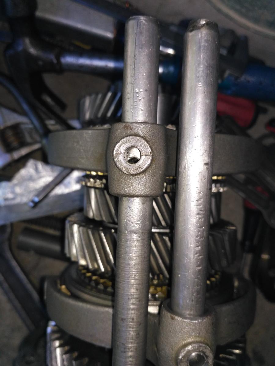

inf2008 0 Опубликовано 20 июня, 2017 Получается как-то так... Поделиться сообщением Ссылка на сообщение Поделиться на другие сайты
rusgg 4 003 Опубликовано 20 июня, 2017 (изменено) Вал не правильно собрал вторичныйЕсли шарики и пружинки стоятПравильно Изменено 20 июня, 2017 пользователем rusgg Поделиться сообщением Ссылка на сообщение Поделиться на другие сайты
inf2008 0 Опубликовано 20 июня, 2017 rusgg,rusgg, уже все проверил несколько раз. Все шестерни стоят, муфты, стопорные кольца, всё стоит на своих местах, всё совпадает. С виду тоже, как не правильно стоит, но уже методом подбором, переворотов пробовал - никак. Промвал с шестернями вторичного совпадает отлично. Уже мозг кипит... Ещё смущает, что отверстия смещены в разные направления... Поделиться сообщением Ссылка на сообщение Поделиться на другие сайты
rusgg 4 003 Опубликовано 20 июня, 2017 Похоже ты сами палки местами перепутал Первая вилка возле первичного это 34 передача по центру Три шарика с пружинами и два боченка с роликом стоят ? Поделиться сообщением Ссылка на сообщение Поделиться на другие сайты
inf2008 0 Опубликовано 20 июня, 2017 (изменено) rusgg, палки стоят правильно, 3-4 передача центральный шток. Бочонки стоят, пружины стояли, но пока снял, смотрел визуально переключение по штоку. Если ставить пружины, тогда муфты налазят на кольца синхронизатора.Может сюда другие вилки поставили? Хотя разницы у них вроде нет...А если пересверлить отверстия на штоке? Передачи переключаются нормально))) Изменено 20 июня, 2017 пользователем inf2008 Поделиться сообщением Ссылка на сообщение Поделиться на другие сайты

inf2008 0 Опубликовано 20 июня, 2017 yar99, может я не правильно написал, смысл в том, если прикрутить как есть, то в нейтральном положении штоков 3 и 2 вторая передачи будут как-бы полувключены. Поделиться сообщением Ссылка на сообщение Поделиться на другие сайты

Татарин 7 741 Опубликовано 21 июня, 2017 (изменено) yar99, вилки разворачивал, ради интереса, но бесполезно...Возьми свои ползуны и сравни их в автомаге.Я не уверен,но может у тебя воткнуты с ранней версии коробки.Что-то они какие-то забитые все.А пересверливать их я думаю не стоит.Судя по фотке ,отверстия перекроются.А подшипник вторичного вала в корпус до конца встал,и стопорное кольцо его зафиксировало? Изменено 21 июня, 2017 пользователем Татарин Поделиться сообщением Ссылка на сообщение Поделиться на другие сайты
inf2008 0 Опубликовано 21 июня, 2017 Татарин, подшипник сел отлично, 5 и задняя работают отлично, вопрос в остальных. Вот я и грешу, что стоят может не те. Просто я уже замучался ее перебирать, по-другому там синхронизаторы и шестерни стать не могут, и все шайбы и стопорные кольца наместе. Уже взрыв мозга, даже и не знаю что ещё пробовать. Дело в том что обе вилки не совпадают на одинаковое расстояние, только в противоположном направлении. Поделиться сообщением Ссылка на сообщение Поделиться на другие сайты

inf2008 0 Опубликовано 21 июня, 2017 yar99, разворачивать пробовал, отверстия вообще уходят из зоны видимости, точнее они остаются за вилками. Завтра возьму шток и проверю отверстие в магазине, может действительно дело в них и заодно вилки проверю, они меня больше смущают. По ним видно, что они новенькие, а вилка 5 и задней-старая. И отверстие у вилок под шток смущает, как будто напильником внутри тёрли. Поделиться сообщением Ссылка на сообщение Поделиться на другие сайты
