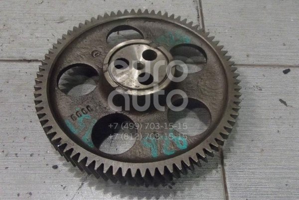

Gazecus59 633 Опубликовано 8 января, 2018 это ивеко...спер в яндексе Поделиться сообщением Ссылка на сообщение Поделиться на другие сайты
gazelist24rus 491 Опубликовано 8 января, 2018 (изменено) Не понял взаимосвязи датчика колена и шестерни? Про датчик фаз человек хотел сказать. Оговорился просто. :) Изменено 8 января, 2018 пользователем gazelist24rus Поделиться сообщением Ссылка на сообщение Поделиться на другие сайты
