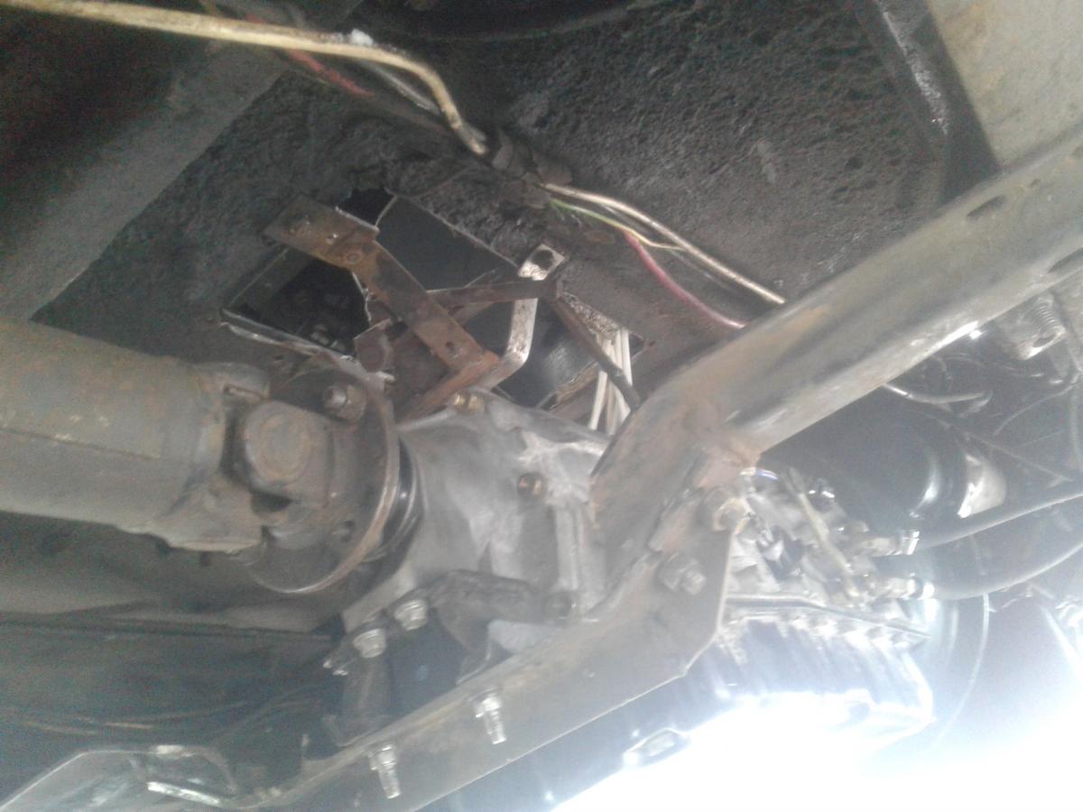

Собрал вроде все.

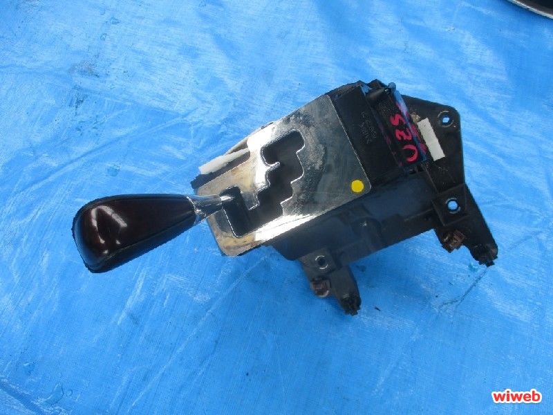

Вот теперь думаю нужна ли эта красивая и модная штука в салоне , уж очень она большая, а толку особо нет

Всё таки решил ставить эту модную штуку

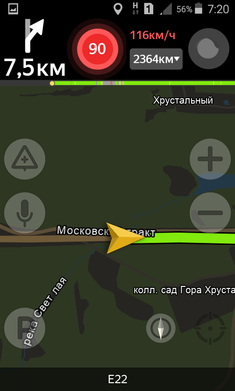

Пытался испугать Екатеринбург.
100 км в час на 6 2400оборотов
