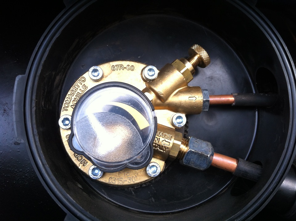

TEMA 65 Опубликовано 14 декабря, 2017 полную диагностику ГБО, там стоит вакуумный редуктор, говорят слабое место.Во первых, вот тема ГБО ЗДЕСЬ, думаю что у тебя не из нового, по этому посмотри тему, почитай, задай вопросы, ну и т.д. Далее, я бы так сильно не раскидывался деньгами, шланги заменишь сам, нет ни чего сложного, предварительно закрой вентиль на газовом баллоне, который на подачу и меняй на здоровье.Вентили типа таких, как на фото, их обычно 2 шт. Закрываешь тот у которого трубка тоньше, ну или оба закрой...Редуктор, он у тебя либо как-нибудь будет работать. лило нет. Если нет, то тогда есть смысл ехать к мастерам, а если торохтеть на газу мотор будет, тогда что, замена фильтра (на фото, у меня типа такого) и регулировка (в теме ГБО или в интернете всё есть Вот типа такого КИНО ) Поделиться сообщением Ссылка на сообщение Поделиться на другие сайты
