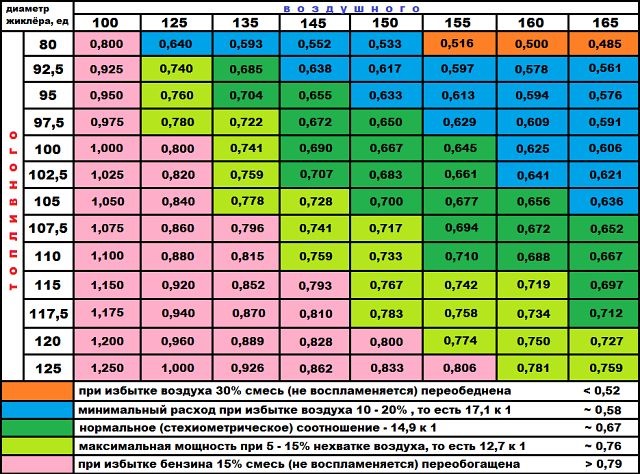

Fevral 61 Опубликовано 15 февраля, 2018 (изменено) продолжу, сделано всего по чуть чуть.1) установил зажигание АТЭ-2 с ДХ, встало отлично, родную косу пришлось заменить(короткая) на самосплетенную 95см до трамблера и 90см до катушки, коммутатор установил на тоже место.2) установил карбюратор Солекс а) сток 165\95 -125\97.5, экономайзер работал=богатит б) 165\105-135\115 ,экономайзер заглушил=богатит но меньше.буду еще пробовать, учитывая вот эту картинку.но с поправками на уже имеющиеся данные. 165\97.5(100)-135\1053) термостат 80*-это самое приятное, машина начала греться и как + печка дует горячим.до этого был только "большой" круг4) прокладку впуск\выпуск,очень неудобно, неприятно, но без этого ни как + перешел на широкие латунные гайки + удлинил несколько шпилек,5) обул в зимнюю резину, решил доплатить и взять шиповку Кордиант, до этого хотел Каму, но отзывы по ней не очень на одной ступице пришлось заменить 6 шпилек, кто то до меня катался на не сильно закрученных колесах. Изменено 15 февраля, 2018 пользователем Fevral Поделиться сообщением Ссылка на сообщение Поделиться на другие сайты

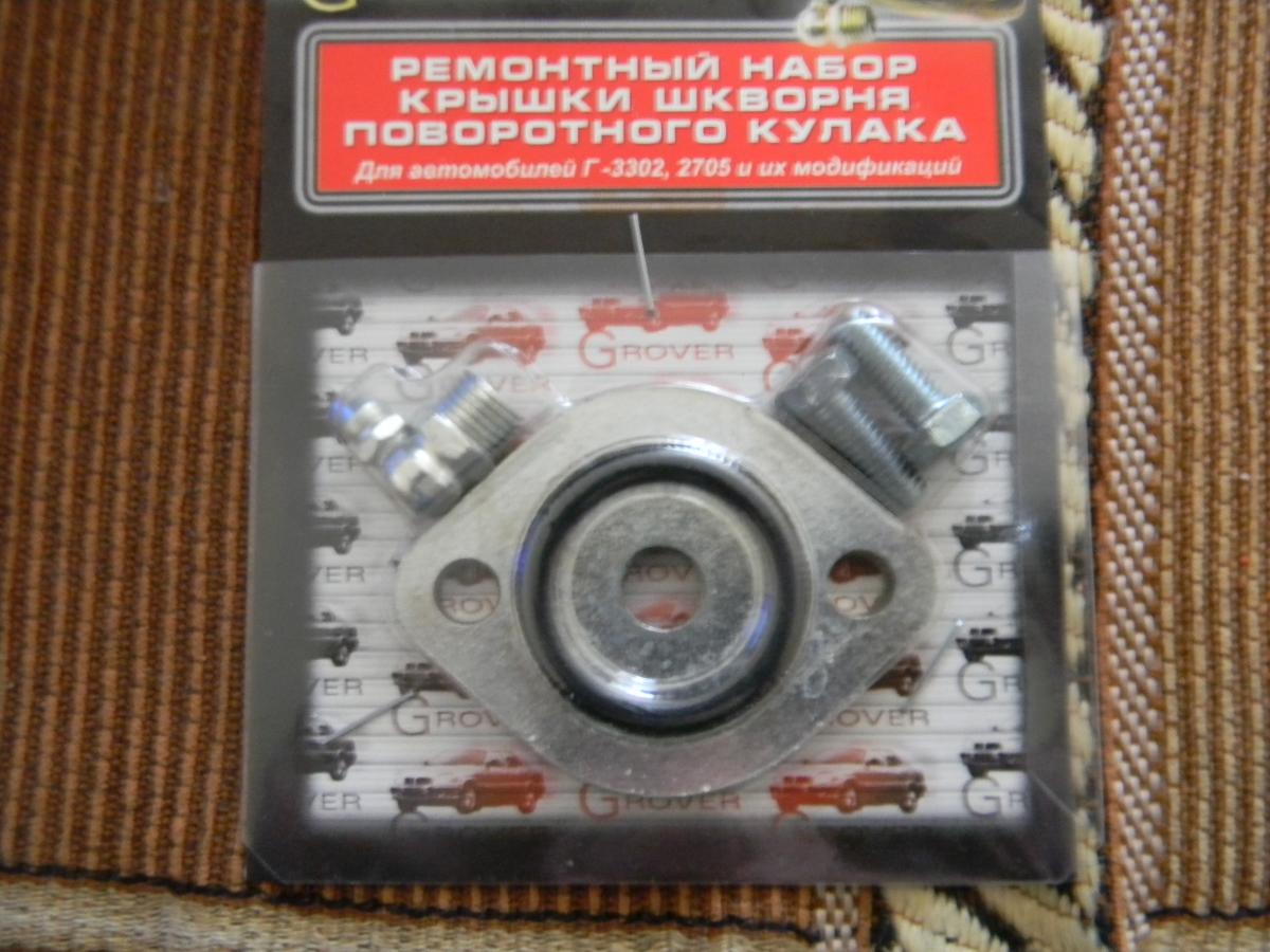

Fevral 61 Опубликовано 2 июня, 2018 сегодня ездил шкворня пробивать, верхние нормально были, их мазал стабильно, а вот нижние с крышки все((думал повожусь ,но за 2ч управился,хотя можно было и быстрееснял колесо,открутил, почистил, промыл, продул, проволочку оббил, нашел канавки, их почистил, но помог вот такой комплект, раньше таких не виделкак понял, колечко компенсирует если плоскости не параллельны. болтики чуть длинноваты, подложил шайбы+гровер. Поделиться сообщением Ссылка на сообщение Поделиться на другие сайты
vladimir79 309 Опубликовано 2 июня, 2018 но помог вот такой комплект, раньше таких не видел как понял, колечко компенсирует если плоскости не параллельныЯ давно уже так делаю,колечки беру из рем комлекта заднего тормозного цилиндра,как раз подходят.И не каких проблем со шприцеванием. Поделиться сообщением Ссылка на сообщение Поделиться на другие сайты
вилли 1 011 Опубликовано 2 июня, 2018 Я давно уже так делаю,колечки беру из рем комлекта заднего тормозного цилиндра,как раз подходят.И не каких проблем со шприцеванием.Все лучше и толше крышки стали выпускать,с прошлогодними даже не сравнить.Щас в них паз под 5 мм,кольцо еще толше можно купить,толще паза даже лучше.Ненужные крышки использую для усиления - поверх ставлю.Потомучто пробивает из-за того что давлением крышку выгибает,бывает вообще в полумесяц превращается.И вот чтоб по середине крышку не выгибала ставлю сверху испорченнуювыпуклостью к основной крыщке.Получается подпружинивает и усиливается средняя часть и выравнивается заодно.Такой бутерброд точно не протекет без всяких герметиков.Только сначала нигролом или смазку с моторным маслом,ну или в тяжолых случаях вообще с соляры начать. Поделиться сообщением Ссылка на сообщение Поделиться на другие сайты
vladimir79 309 Опубликовано 2 июня, 2018 Все лучше и толше крышки стали выпускать,с прошлогодними даже не сравнить.Щас в них паз под 5 мм,кольцо еще толше можно купить,толще паза даже лучше.Ненужные крышки использую для усиления - поверх ставлю.Потомучто пробивает из-за того что давлением крышку выгибает,бывает вообще в полумесяц превращается.И вот чтоб по середине крышку не выгибала ставлю сверху испорченнуювыпуклостью к основной крыщке.Получается подпружинивает и усиливается средняя часть и выравнивается заодно.Такой бутерброд точно не протекет без всяких герметиков.Только сначала нигролом или смазку с моторным маслом,ну или в тяжолых случаях вообще с соляры начать.Я поставил крышки какие были в ремкомплекте,и не каких проблем,не чего не выгибает,не какими вторыми их не усиливал,только кольца поставил и всё.Уже лет 6 наверное.Мажу правда регулярно,может по этому не чего не забивает. Поделиться сообщением Ссылка на сообщение Поделиться на другие сайты
Вовик 872 Опубликовано 2 июня, 2018 Потомучто пробивает из-за того что давлением крышку выгибает,бывает вообще в полумесяц превращается.Ни Когда проблем с выгибанием крышек не было.Если шприцевать постоянно 2 раза в месяц,то ни чего не закисает.Тем более у Газели надо только вывернуть колеса и все прекрасно мажется,даже под машину залазить не надо. 2 Поделиться сообщением Ссылка на сообщение Поделиться на другие сайты
