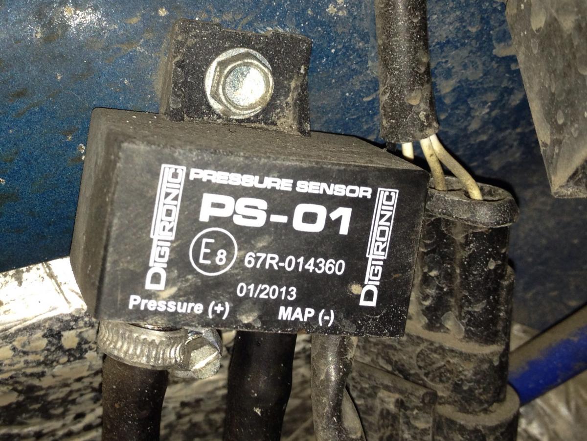

Baxter 1 Опубликовано 19 января, 2014 машинка 2009, пробег 64 тыс (на этот счет конечно я не уверен, но хозяин уверял (клялся), что такой пробег. Так то авто в очень хорошем состоянии.мозги эти? Поделиться сообщением Ссылка на сообщение Поделиться на другие сайты
zenya 724 Опубликовано 19 января, 2014 Это не мозги мозги над аккумом стоят Поделиться сообщением Ссылка на сообщение Поделиться на другие сайты
dimon84967 3 Опубликовано 19 января, 2014 Китай еще не не ремонтный Поделиться сообщением Ссылка на сообщение Поделиться на другие сайты
volnik 18 Опубликовано 19 января, 2014 машинка 2009, пробег 64 тыс (на этот счет конечно я не уверен, но хозяин уверял (клялся), что такой пробег. Так то авто в очень хорошем состоянии.мозги эти?ну даже на этом блачке написано что мозги диджитроник а сами большой блок обычно ставится рядом с родным эбу над акумом !!если пробег не скручен то ездить и ездить при хорошей эксплуатации авто!!!!!!!!!Китай еще не не ремонтныйпочему китай? почем определил!? Это не мозги мозги над аккумом стоятмикас правда!!! могут быть не большие проблемки при запуске авто зимой!!!!!!!! Поделиться сообщением Ссылка на сообщение Поделиться на другие сайты

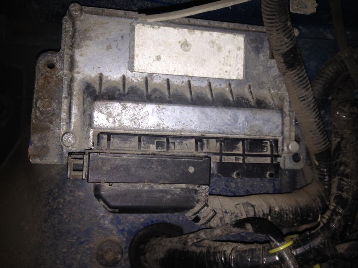

Baxter 1 Опубликовано 19 января, 2014 volnik,zenya,наверное это, но ничего уже не читабельно Поделиться сообщением Ссылка на сообщение Поделиться на другие сайты
volnik 18 Опубликовано 19 января, 2014 :lol: это само эбу оно у тебя микас!!! а газовые мазги примерно такие же по размерам но именно для газа где то рядом!!!!!! Поделиться сообщением Ссылка на сообщение Поделиться на другие сайты

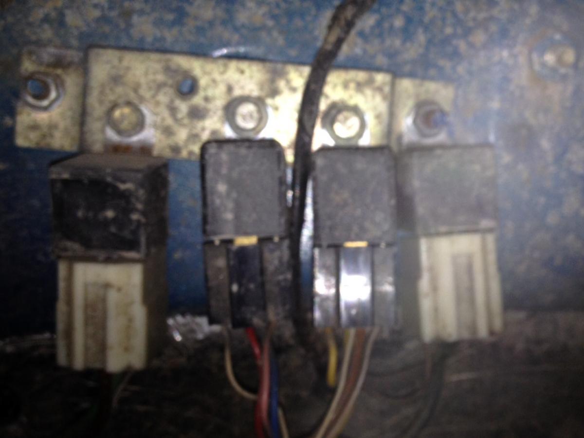

Baxter 1 Опубликовано 19 января, 2014 volnik,спасибо тебе.последняя попытка найти мозги))подскажи, как продаются патрубки(с утра доливаю 100 гр до уровня и снизу моторного отсека на снегу пятна антифриза), каким-то комплектом или по одному? Поделиться сообщением Ссылка на сообщение Поделиться на другие сайты
zenya 724 Опубликовано 19 января, 2014 Слева реле вентилятора справа реле стартера посередине главное реле и реле бензонасоса Поделиться сообщением Ссылка на сообщение Поделиться на другие сайты
volnik 18 Опубликовано 19 января, 2014 :D это реле управленя !!ничего найдешь!!!!!! парубки продаютя я менял все без проблем! да ты б сначала протянул все мож ослабли хамуты на патрубках а потом ж если не поможет то поменял бы!! Поделиться сообщением Ссылка на сообщение Поделиться на другие сайты
