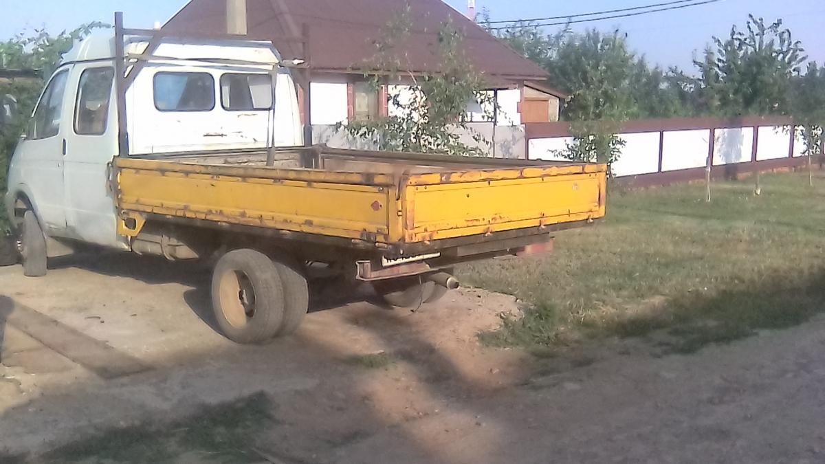

Андрей Викторович П 54 Опубликовано 6 июля, 2019 У меня патровский резонатор стоит, движок 405, вона его видно Поделиться сообщением Ссылка на сообщение Поделиться на другие сайты

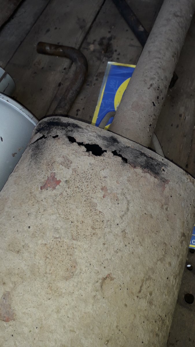

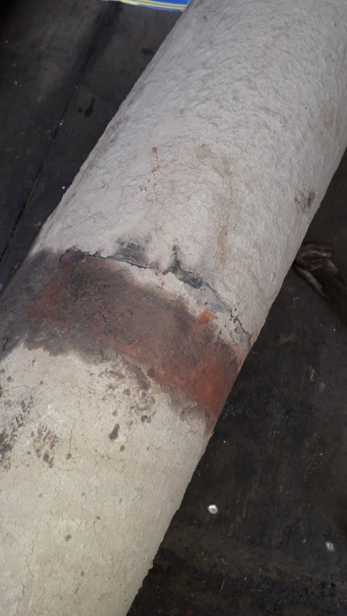

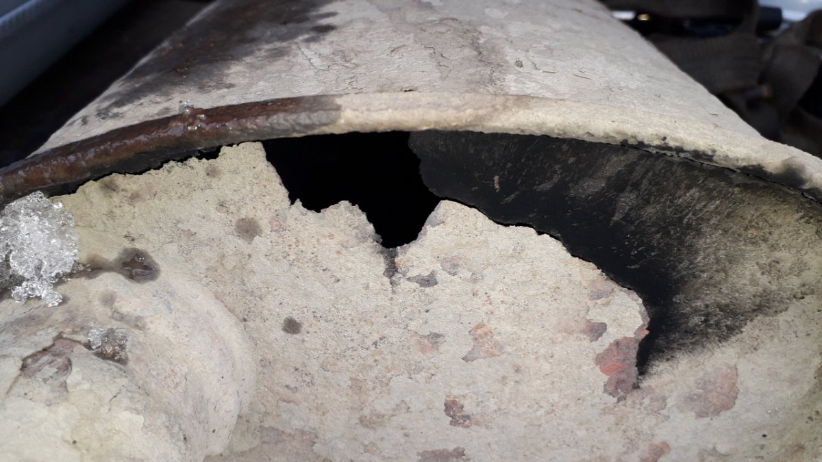

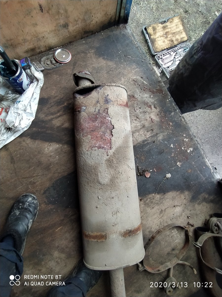

Alex030569 7 156 Опубликовано 13 марта, 2020 С нашими дорогами,обломало по месту сварки глушитель.Может стоит надеть трубу,как хомут и обварить? Поделиться сообщением Ссылка на сообщение Поделиться на другие сайты
oberst 200 Опубликовано 13 марта, 2020 1 час назад, Alex030569 сказал: С нашими дорогами,обломало по месту сварки глушитель.Может стоит надеть трубу,как хомут и обварить? Продаются такие хомуты с болтами. Поставь и сварка не нужна 1 Поделиться сообщением Ссылка на сообщение Поделиться на другие сайты
rusgg 4 006 Опубликовано 13 марта, 2020 Тоже проблемы. Взял новый ,а он немого больше размером. Поделиться сообщением Ссылка на сообщение Поделиться на другие сайты

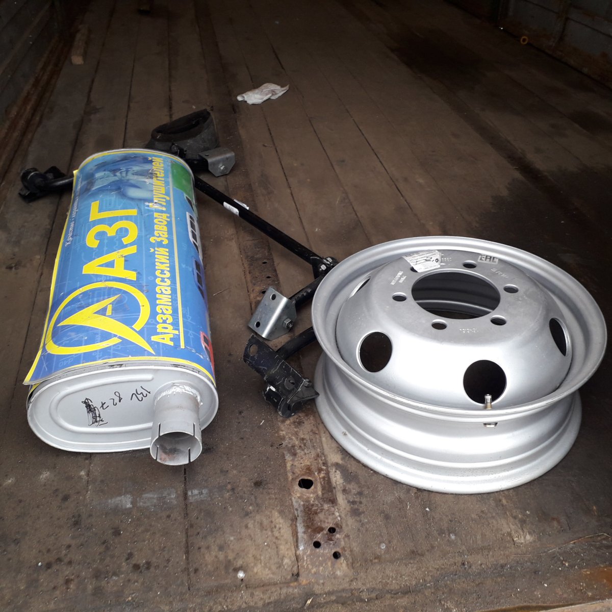

Alex030569 7 156 Опубликовано 13 марта, 2020 (изменено) 41 минуту назад, oberst сказал: Продаются такие хомуты с болтами. Поставь и сварка не нужна Я знаю.Но у меня и сам глушитель прогорел. Арзамас как отличить? У меня за 600 тыс два глушителя сгорело,оба заводские были.Арзамас хуже,чем заводской? Вот заводской на нижнем фото. Изменено 13 марта, 2020 пользователем Alex030569 Поделиться сообщением Ссылка на сообщение Поделиться на другие сайты
rusgg 4 006 Опубликовано 13 марта, 2020 Значек выбит на корпусе Поделиться сообщением Ссылка на сообщение Поделиться на другие сайты

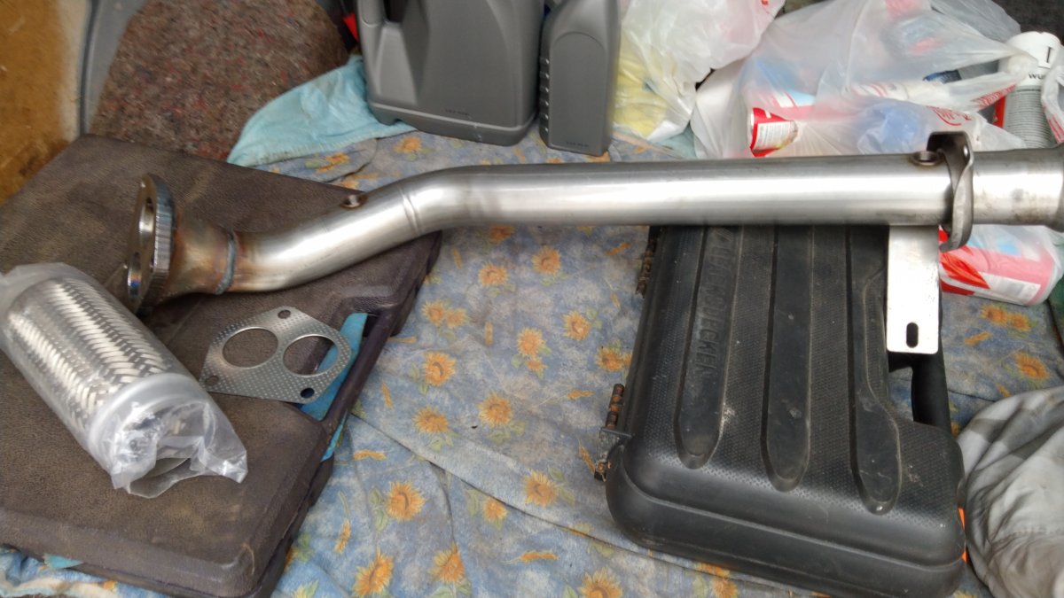

Toyota007 2 891 Опубликовано 13 марта, 2020 Купил себе приемную трубу нержа и гофру к ней,на днях буду ставить. 2т.р. труба.500р.гофра. Поделиться сообщением Ссылка на сообщение Поделиться на другие сайты
