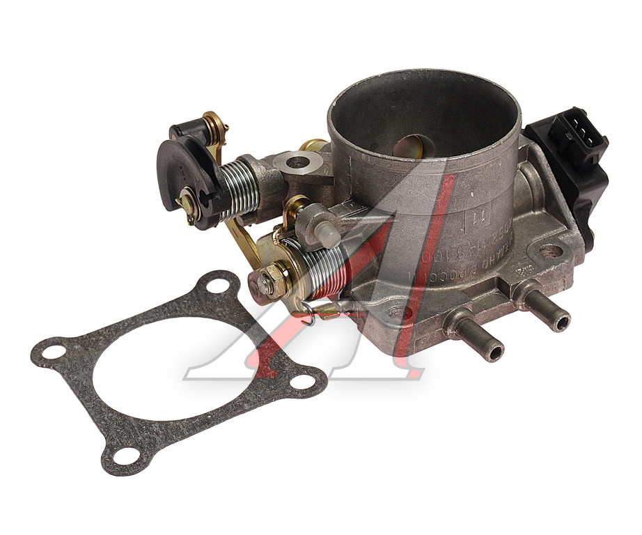

Приветствую. Устанавливаю инжектор на 406-й на Соболе, вместо карбюратора. Сам инжектор снят с волги 3110, но дроссельный узел уже в хлам разбит.
Встал вопрос о выборе дроссельного узла.
В магазине есть четыре вида:
40621148100-02
40621148100-11
40621148100-13
40621148100-17
Если я правильно понимаю, то они отличаются только креплением тросика (что мне не принципиально) и ходом штока.
Так вот какой выбрать для Соболя с ЗМЗ-406, под его ход педали?

Первый что на фото. Чучуть нажал педаль газа и поехал а все остальные надо давить наполовину чтобы поехать.
У меня стоит такой
