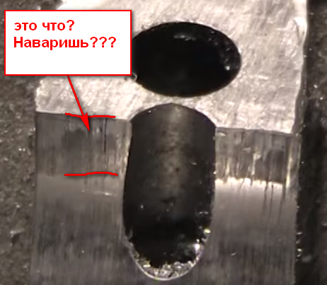

стопыч 8 Опубликовано 28 апреля, 2018 (изменено) Ничего не понял про распредвалы и развертку... Если даж новый вал, то он не толще же того, что стоял? Что там разворачивать? Или бугеля по высоте шлифовать и потом разворачивать потели в сборе с бугелями? Так вродь при этом валы ниже просядут?.. Клапаны будут закрываться? Ипи клапаны потом подтачивать? Фигня какая-то... По ширине дупло не сожмется ведь! Изменено 28 апреля, 2018 пользователем стопыч Поделиться сообщением Ссылка на сообщение Поделиться на другие сайты
стопыч 8 Опубликовано 28 апреля, 2018 Вот эту пустоту куда деть?! Поделиться сообщением Ссылка на сообщение Поделиться на другие сайты
Игорь 73 189 Опубликовано 28 апреля, 2018 Ничего не понял про распредвалы и развертку... Если даж новый вал, то он не толще же того, что стоял? Что там разворачивать? Или бугеля по высоте шлифовать и потом разворачивать потели в сборе с бугелями? Так вродь при этом валы ниже просядут?.. Клапаны будут закрываться? Ипи клапаны потом подтачивать? Фигня какая-то... По ширине дупло не сожмется ведь! так называемые "качели", когда вал без компенсаторов и бугелей кладется в пастели и если он качается - выходит был перегрев и нужно разворачивать пастели валов с НОВЫМИ бугелями. Насчет клапанов вы наверное правы. Мое мнение ,проще новую башку купить за 25 рублей,чем этот гемор с убитой. Поделиться сообщением Ссылка на сообщение Поделиться на другие сайты
