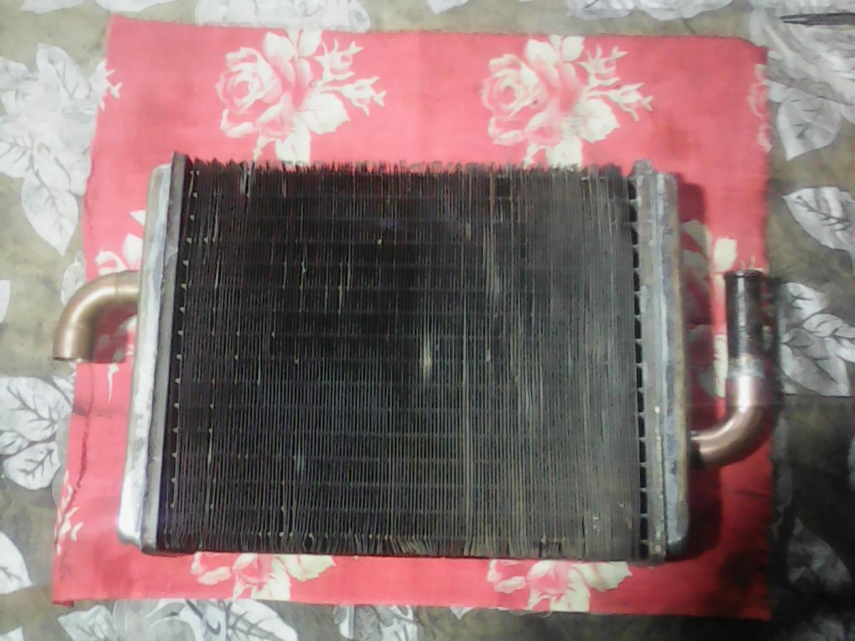

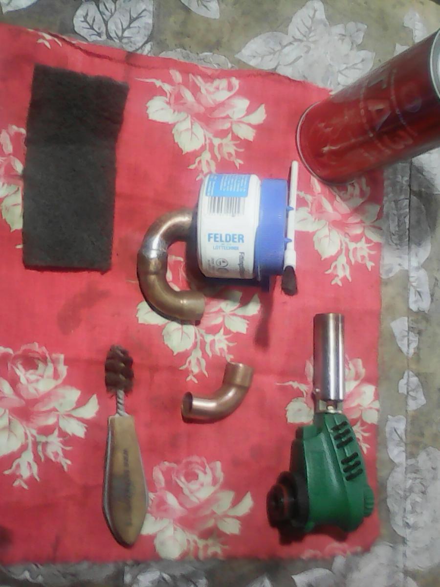

Итак - берём радиатор и если он тяжёлый и забитый всякими герметиками и накипью распаиваем его бачки. Для этого надо только газовую горелку с баллончиком и шило. Ставим радик стоя, на бок и греем место пайки, олово будет капать вниз а шилом надо убирать олово из канавки. После того как олово вытекло, крышку просто снимаем. Так же распаиваем вторую крышку, выкидываем резинку- перегородку, а так же снимаем трубку и болтики верхнего патрубка (входного).
      После этого радик шомполится, например тонким шампуром. Можно применить сладкий метод - положить радик в тазик и залить лимонадом "фанта".
Правда этот метод не поймут дети, да и по времени он долгий, но - фанта, на "отожрёт" радик до чистой меди, хотя и потратит на это, почти сутки. Фанта чистит лучше всех остальных лимонадов - проверено.
После очистки, нужно сделать в  бывшей задней крышке, отверстие, у самого верха, вставить в отверстие уголок из меди и пропаять например изнутри. (я делаю именно так) снаружи можно уже не пропаивать.  Входную крышку = (переднюю) надо немного модернизировать. Запаиваем отверстие входа, то что сверху, запаиваем при помощи любой жестянки, делается это для того, что бы не было проблем с резиновыми прокладками. Вход жидкости будем осуществлять через нижний патрубок. Его можно оставить родной, а можно заменить на медный уголок и пропаять так же изнутри например.
     Затем припаиваем обе крышки на место. В итоге мы получаем = полнопоточный проходной радиатор, в котором горячая жидкость будет во всех трубках, и на всей площади. Прокачать такой прямой радик штатной помпой намного легче. Отдача тепла такого радиатора - просто чумовая! А когда я поставил дополнительную помпу, я не включал печку даже на режим №2. Она и на малых оборотах жарила так, что хоть окна открывай.
     Паял я всё - пастой Фелдер, она самая дешёвая и качество одинаковое, по сравнению, что с Вюртом, что с другими пастами. Паять пастой просто и удобно - не надо ни паяльников ни фига прочего.
Вот один из таких радиков - для примера, это я переделывал для 2101, он там стоит в горизонтальной плоскости поэтому так и патрубки расположены. Для Газелек патрубки ставим немного иначе, так как радик стоит вертикально. Вход с одной стороны печки с низу, а выход с другой стороны с верху (что бы воздух выгоняло) и прямо в помпу. Для этого я делал отверстие в перегородке для шланга.
Такой радик не забивается, и жарит как Чернобыль.
Удачи вам парни и тепла в дороге.

Я с тобой согласен. Тоже так делал. И даже м-412, на отопитель которого все жалуются ( жаловались) , становился жарким автомобилем. Однако дополню. Для удаления пузырьков, обратный патрубок, надо располагать как можно выше.    d7178c283017.jpg
На самый угол.

И это правильно! А где такие уголки продают? Дополню: я на самой высокой точке припаивал гаечку М8х1, сквозь неё просверливал бачок, а в неё пробку с канала ХХ карбюратора с прокладкой. Получался спускник воздуха

У нас стоит, а у вас лежит? Шутка! На старых кабинах печка очень проблемная, вот и изгалялся: шланги Ф20, краник выкинул, ПГБ и танчик дорабатывал, да толку мало, пока не сделал, как Берси написал
Комплектуха для медного водопровода.Правда сейчас всё реже встречается.Все переходят на металлопласт.Ещё наверное у кондиционерщиков можно найти.
Игорь 73
В любом магазине, где котлы продают. Не будешь же котёл на 70 кВт полипропиленом разводить до гребёнки ?!  Медью, и красиво и долговечно..НО накладно ))
