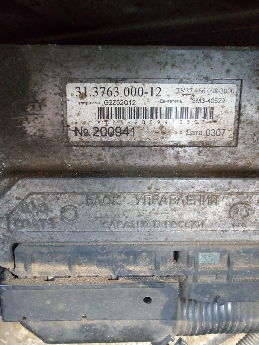

добрый вечер мужики подскажите кто знает мотор 405 евро 2 сполил мазги микас 11 заменил на суатэ 405 евро 2 немогу подобрать дмрв 20 3855 10 шести контактный неподошол 20 3855 штекир переделал на петиконтактный неподошол замучелся поскажите кто знает в наше хуторе один диагност хвост тоже поднял свой говорит что со старьем неработает

У меня как-то так. Все исправно работает. 2007г. евро 2.
6 контактов.

можно поставить любой аналоговый (есть еще частотные) ДМРВ, в том числе от жигулей. Разъёмы разные и схемы подключения разные. В инете вопрос разобран подробно (поиск рулит). Калибровки различаются не критично. Работать двигатель будет. Можно повесить несколько разъёмов и подключать имеющийся в наличии ДМРВ. Изменено пользователем Влад233

никитичь,  Для СОАТЭ  этот 20 3855 10. В нём подтяжка 5В от мозгов идёт . Берите не аналог, а оригинал, иначе работать не будет. Во внутрь датчика  смотрите, если есть внутри типа резисторов впаянных - аналог.лобуда полнейшая.
