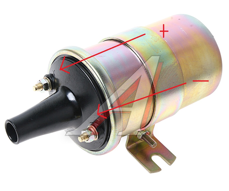

rafasy 0 Опубликовано 2 марта, 2018 (изменено) может на катушке провода перепутали,К-коммутатор Б-12В.Уже какой день мучаетесь и все ни как.Там проводка три провода,ни чего не понимаю.и перепутать нечего.там на катушке + и -. Подключено правильно,потому что когда иначе подключаешь, падает почти в датчик зарядки. А ЭППХ виновен не может быть?может на катушке провода перепутали,К-коммутатор Б-12В.Уже какой день мучаетесь и все ни как.Там проводка три провода,ни чего не понимаю.и перепутать нечего.целую неделю ничего найти не могу...все уже перетряс и поменял.трамблер заменил в магазине тоже...Сославшись на нерабочий.сам также ничего не понимаю..( Изменено 2 марта, 2018 пользователем rafasy Поделиться сообщением Ссылка на сообщение Поделиться на другие сайты
Toyota007 2 888 Опубликовано 2 марта, 2018 (изменено) там на катушке + и -. Подключено правильно,потому что когда иначе подключаешь, падает почти в датчик зарядки. А ЭППХ виновен не может быть?целую неделю ничего найти не могу...все уже перетряс и поменял.трамблер заменил в магазине тоже...Сославшись на нерабочийНа катушке нет минуса,минусом является свеча.на катушке должен быть плюс 12В на Б и провод с коммутатора сигнал и все...Чего вы там намудрили,вы видать ещё те электрики. Изменено 2 марта, 2018 пользователем Toyota007 Поделиться сообщением Ссылка на сообщение Поделиться на другие сайты
rafasy 0 Опубликовано 2 марта, 2018 (изменено) На катушке нет минуса,минусом является свеча.на катушке должен быть плюс 12В на Б и провод с коммутатора сигнал и все...Чего вы там намудрили,вы видать ещё те электрики.Ты не понял,я имел в виду что на катушке изображение + и -. а не подключать туда плюс и минус... Изменено 2 марта, 2018 пользователем rafasy Поделиться сообщением Ссылка на сообщение Поделиться на другие сайты
