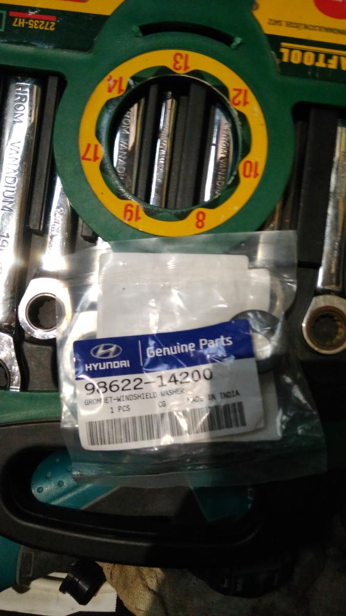

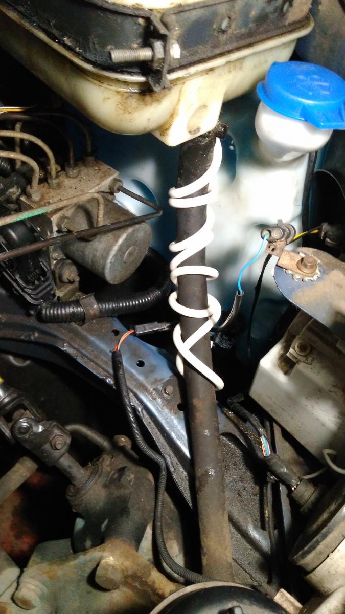

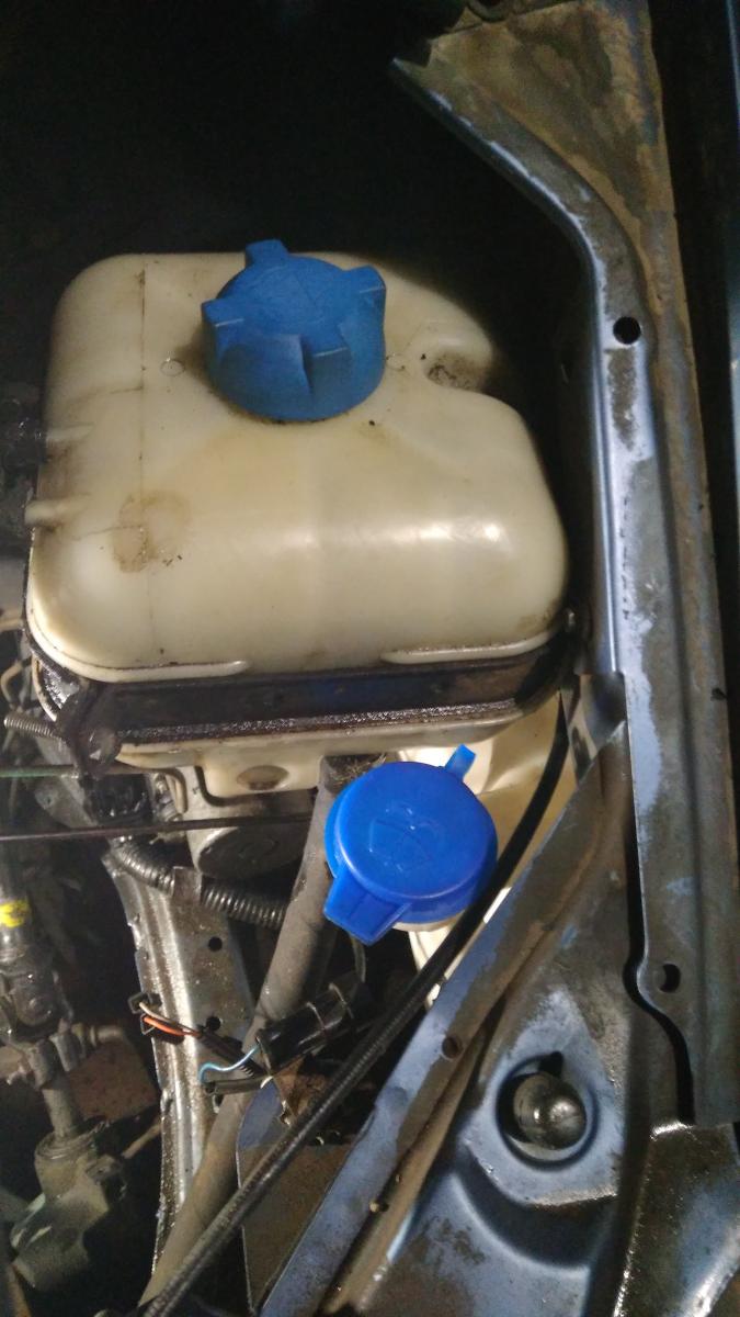

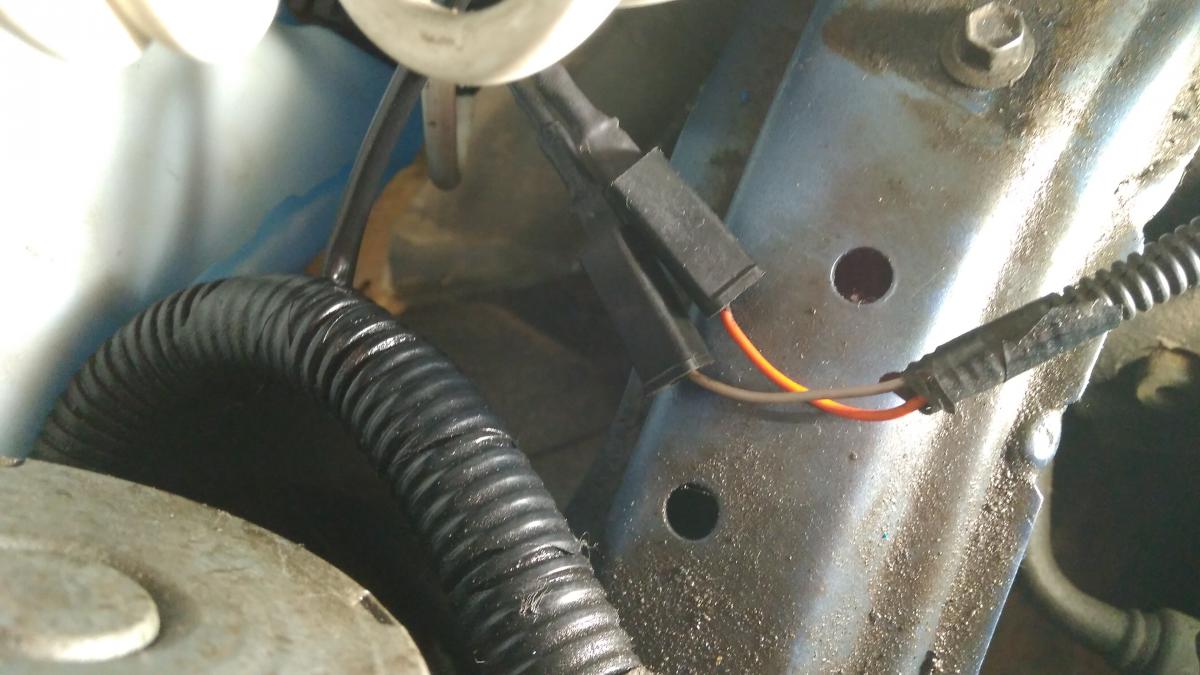

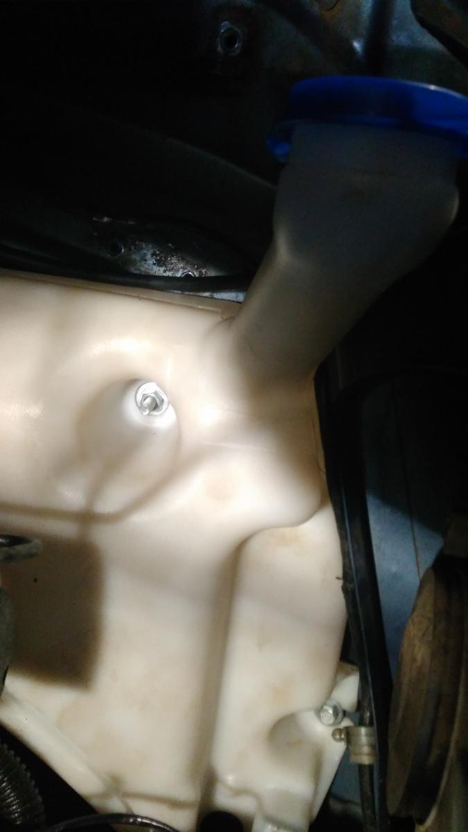

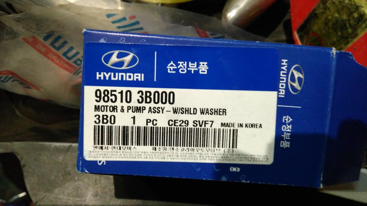

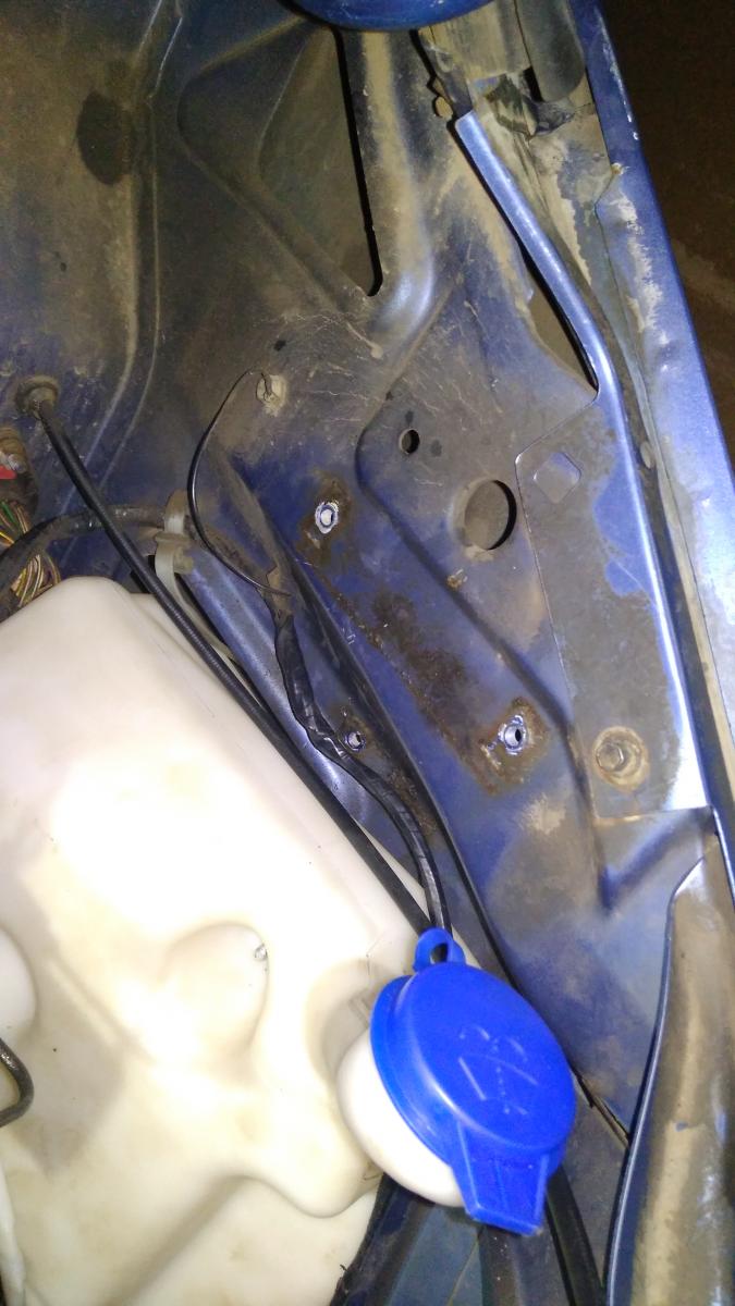

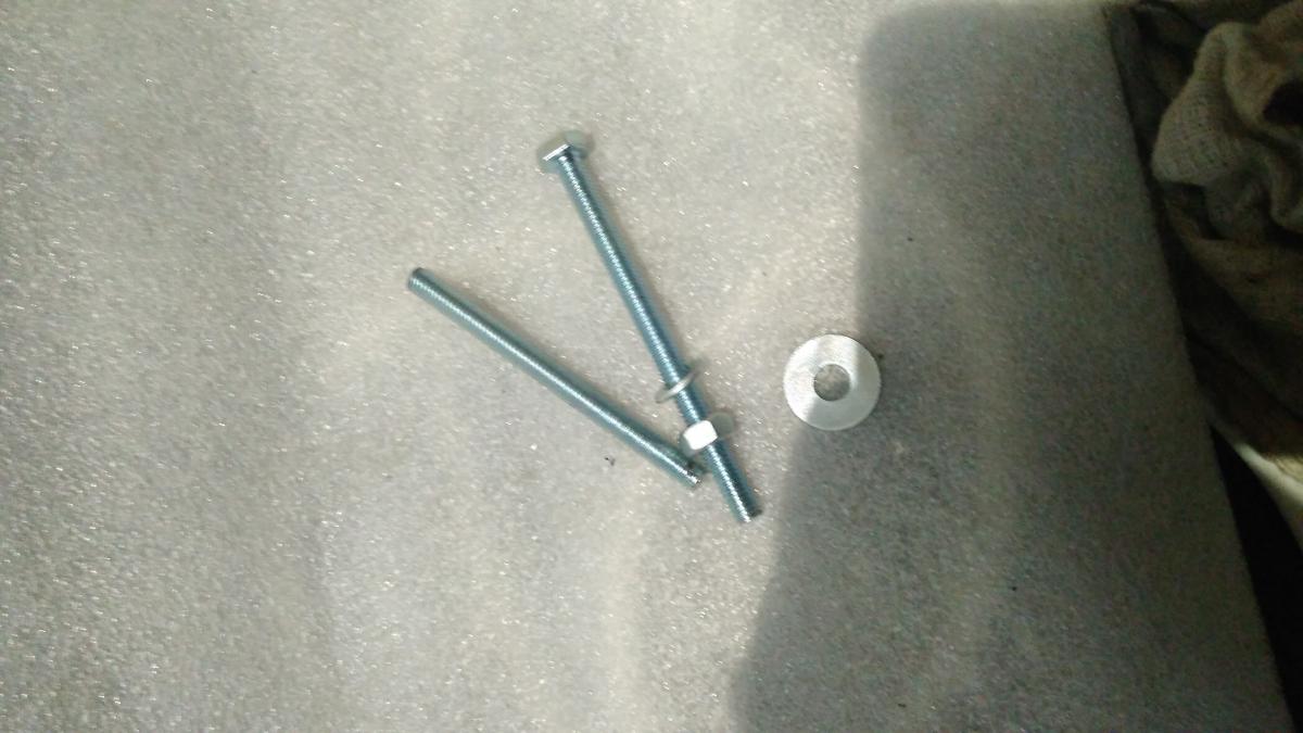

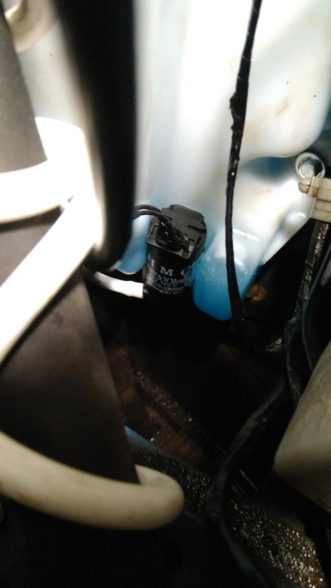

Дрюся 0 Опубликовано 7 марта, 2018 Доброго дня! Тема конечно изъезженная,но не могу устоять чтобы не поделится проделанной работой (установка без снятия крыла).Бачок купил сразу без мотора,т.к. мотор собирался устанавливать от Hyundai арт. 985103B000 и заказал уплотнительное кольцо тоже от Hyundai арт. 98622-14200 она на много мягче чем в наших магазинах.Для начала пришлось разобрать всё в стороне где будет находится новый бачок.Потом взял болты на на 6х85. с полной резьбой,т.к. шпилек под рукой не оказались,обрезал им шляпы и получились готовые по длине шпильки.Бачок закрепил в двух местах, одно уже было готово с резьбой под болт,а второе отверстие уже было,вот туда как раз я шпильку и прикрутил.Бачок крепится на 3-х отверстиях,но подлезть чтобы просверлить третье отверстие пришлось бы снимать АБС или крыло,но мне этого делать было не охото. Я затянул его на 2-х и он отлично держится,даже не шелохнётся.!!!Перед конечной установкой бачка и затяжкой его вставьте сразу мотор,потом это будет делать не удобно!!!!Мотор подключил через переходник,сделанный своими руками. Клемма мама 3 мм. с проводом на клемму папа 6 мм.При подключении методом тыка проверьте правильность подключения,при неправильном подключении моторчик слабо работает т.е. не даёт давление.Вот конечный результат!Обмотал трубку омывайки вокруг шланга расширителя чтобы была теплая жидкость в трубках,позже оберну фольгой.Буду надеяться что кому нибудь пригодится моя писанина. Поделиться сообщением Ссылка на сообщение Поделиться на другие сайты
vetal_ks 1 Опубликовано 8 марта, 2018 Чтобы от обмотки был эффект то нужно плотнее обмотать и большая витков сделать.Мой два метода www.drive2.ru/l/496493822444831373 Поделиться сообщением Ссылка на сообщение Поделиться на другие сайты
Дрюся 0 Опубликовано 8 марта, 2018 Чтобы от обмотки был эффект то нужно плотнее обмотать и большая витков сделать.Мой два метода www.drive2.ru/l/496493822444831373Надо методом проб и ошибок,потом ещё фольгой к зиме обмотаю :) Поделиться сообщением Ссылка на сообщение Поделиться на другие сайты
Кирилл 862 Опубликовано 8 марта, 2018 Вот главное достоинство старого бачка на 5 литров, то что он отогревается быстро, особенно не на бизнесе, с 405 мотором. А если трубки от форсунок вывести напрямую в моторный отсек, то от омывайки аж пар идёт и в трубках не замерзает. Без обматывания. 1 Поделиться сообщением Ссылка на сообщение Поделиться на другие сайты
Дрюся 0 Опубликовано 8 марта, 2018 Вот главное достоинство старого бачка на 5 литров, то что он отогревается быстро, особенно не на бизнесе, с 405 мотором. А если трубки от форсунок вывести напрямую в моторный отсек, то от омывайки аж пар идёт и в трубках не замерзает. Без обматывания.бачок 5 литров это хорошо,но со старым креплением насколько я знаю его часто рвет в месте где он подвешивается,и давление эти насосы такого не дают.Но и мотор у меня 4216 :)Спасибо за подсказку насчет трубок. Поделиться сообщением Ссылка на сообщение Поделиться на другие сайты
колобок 7 166 Опубликовано 8 марта, 2018 Обмотал трубку омывайки вокруг шланга расширителя чтобы была теплая жидкость в трубках,позже оберну фольгой.смысл какой в тёплой жидкости? Поделиться сообщением Ссылка на сообщение Поделиться на другие сайты

gazelist56 357 Опубликовано 8 марта, 2018 (изменено) IMG_20180305_194547.jpgПотом взял болты на на 6х85. с полной резьбой,т.к. шпилек под рукой не оказались,обрезал им шляпы и получились готовые по длине шпильки.IMG_20180305_194620.jpgна 8мм болты там встают идеально. Я использую этот бачок под ДТ для планара Изменено 8 марта, 2018 пользователем gazelist56 1 Поделиться сообщением Ссылка на сообщение Поделиться на другие сайты
Дрюся 0 Опубликовано 9 марта, 2018 (изменено) смысл какой в тёплой жидкости?Смысл в том что если качество незамерзайки не очень,она хоть не так быстро схватывается на стекле,теплая незамерзайка топит прилипший снег к дворникам.Только надо ещё обратный клапан поставить (забыл заказать) :)))) на 8мм болты там встают идеально. Я использую этот бачок под ДТ для планара Болт на 8 не проходит в готовое отверстие,пришлось бы рассверливать и готовое отверстие с приваренной гайкой оно тоже на 6. 100% проверенно :) Были куплены и на 8 боолты :) они не пролезают Изменено 9 марта, 2018 пользователем Дрюся Поделиться сообщением Ссылка на сообщение Поделиться на другие сайты

gazelist56 357 Опубликовано 9 марта, 2018 Болт на 8 не проходит в готовое отверстие,пришлось бы рассверливать и готовое отверстие с приваренной гайкой оно тоже на 6. 100% проверенно :) Были куплены и на 8 боолты :) они не пролезают у меня приваренной гайки не было и отверстие на 8 . я вставил болт из нутри, законтрил гайкой снаружи. В бачке отверстие тоже под шпильку на 8 Поделиться сообщением Ссылка на сообщение Поделиться на другие сайты
Дрюся 0 Опубликовано 9 марта, 2018 у меня приваренной гайки не было и отверстие на 8 . я вставил болт из нутри, законтрил гайкой снаружи. В бачке отверстие тоже под шпильку на 8ну может из за годов авто зависит :) и болт у меня не получилось вставить изнутри,крыло мешало его повернуть,может конечно можно было и покороче взять болт,но тогда прикручивать бачок будет не удобно. :) ИМХО Поделиться сообщением Ссылка на сообщение Поделиться на другие сайты
