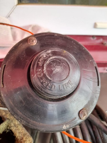

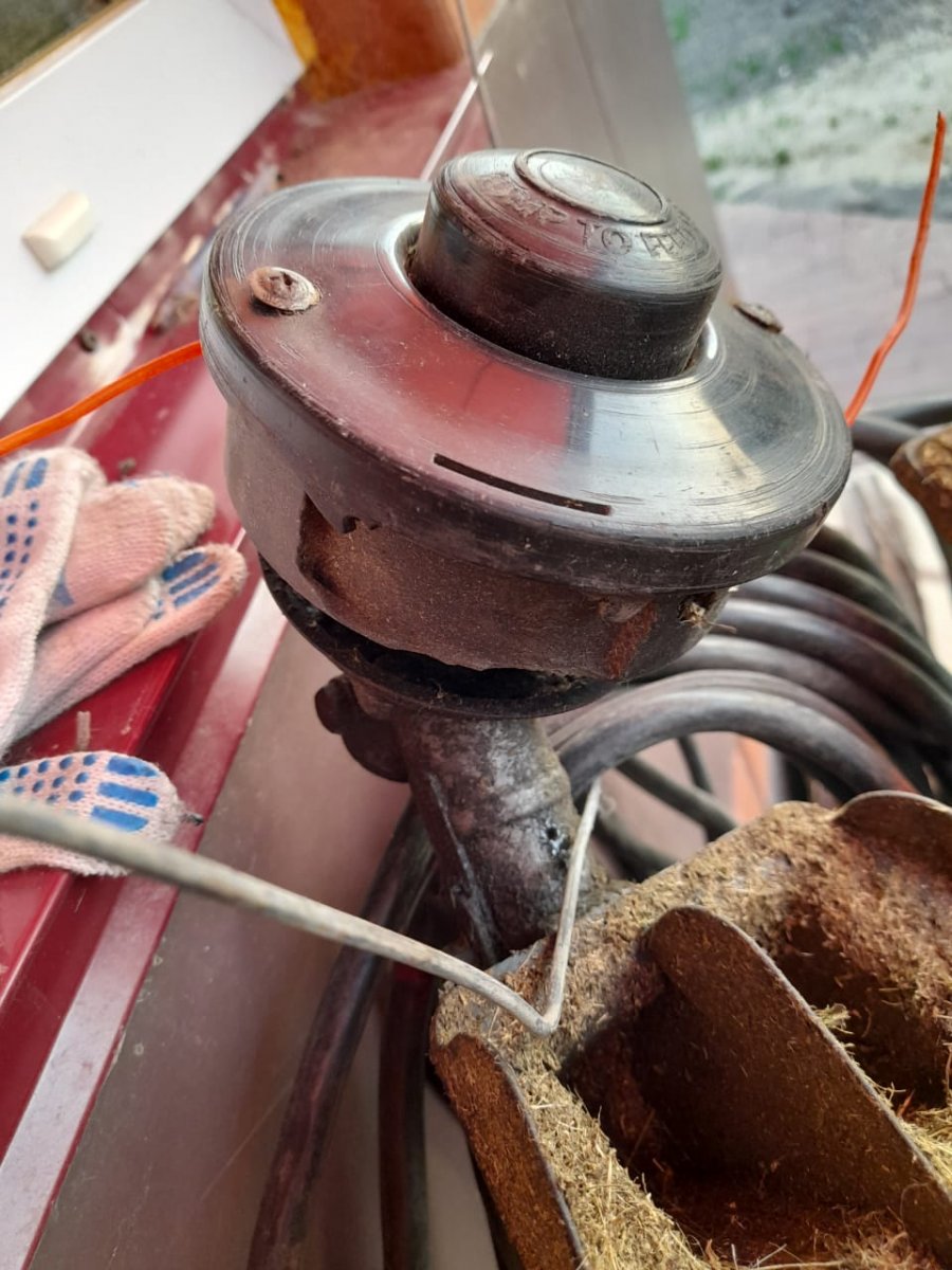

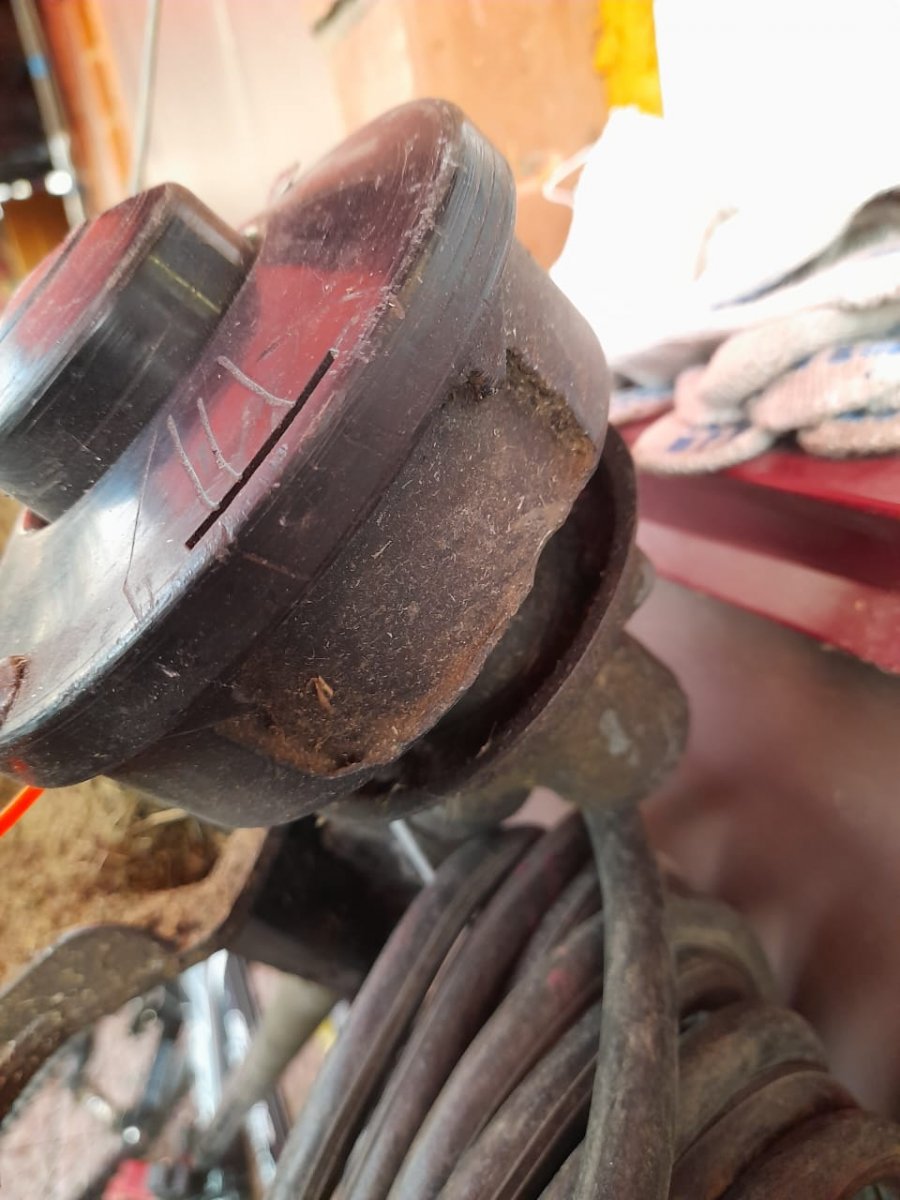

Владимир 23 538 Опубликовано 10 июня, 2024 13 часов назад, ZAN57 сказал: Купил сменную головку (есть в продаже на любую резьбу), а она начала рвать леску. Причём чем толще и прочнее леска, тем быстрее рвёт... присмотрелся- втулки люверсов излишне длинные, на концах острые края. Я не настолько богат чтобы покупать китайские головки. Головки оригинал штиль. На самой маленькой, более менее нормально косить, а вот 2шт большие рвёт. Спрашивал у комунальщика(как раз пришёл в гараж а он возле гаража сидит курит) у него такой же 250 штиль. Он мне тоже за эти отверстия начал говорить. Я ему головку вынес, говорит вообще новое все, без износа, но большая для 250го. Хотя все что профи, у штиля идёт с другой резьбой. Получается 250 на грани. Быт - профи. Короче забил я на него. Поставил диск и кусты им кошу. А все остальное эхо В выходные поеду на дачу. Сравню 2 головки. Штиль и эхо Поделиться сообщением Ссылка на сообщение Поделиться на другие сайты
ZAN57 3 690 Опубликовано 11 июня, 2024 12 часов назад, Владимир 23 сказал: Я не настолько богат чтобы покупать китайские головки. Головки оригинал штиль. На самой маленькой, более менее нормально косить, а вот 2шт большие рвёт. Спрашивал у комунальщика(как раз пришёл в гараж а он возле гаража сидит курит) у него такой же 250 штиль. Он мне тоже за эти отверстия начал говорить. Я ему головку вынес, говорит вообще новое все, без износа, но большая для 250го. Хотя все что профи, у штиля идёт с другой резьбой. Получается 250 на грани. Быт - профи. Короче забил я на него. Поставил диск и кусты им кошу. А все остальное эхо В выходные поеду на дачу. Сравню 2 головки. Штиль и эхо У меня сменная голова как раз и была штилевская, за 500р, по резьбе подошла... а родная без модели, видимо мтд и есть (я на память почему то тдк обозвал...). Вот, родная- калека, так уже лет 8 работает, уши отломаны на корпусе, что крышку держат. Саморезы нашлось куда вкрутить в жирное тело. Каучук надежней пружины работает подпирая крышку на выпускание лески, ничего не отвинчивается пару раз ронял на бетон, в подвал и т.д, кожух двигателя уже на саморезах. Но работает цука... Поделиться сообщением Ссылка на сообщение Поделиться на другие сайты

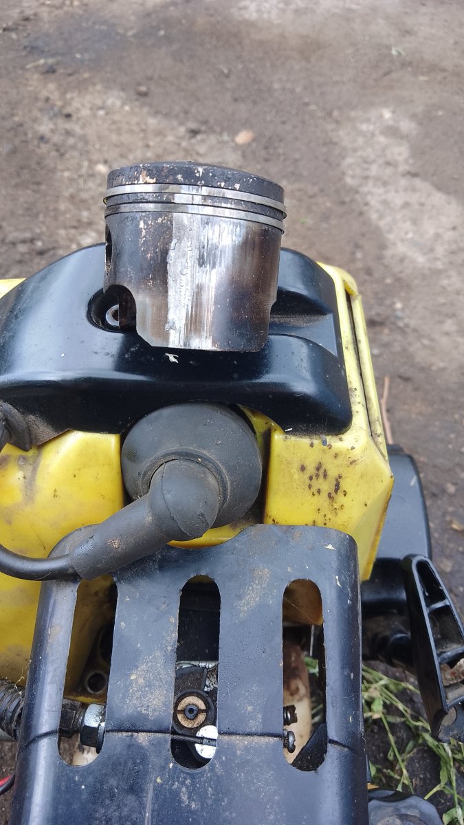

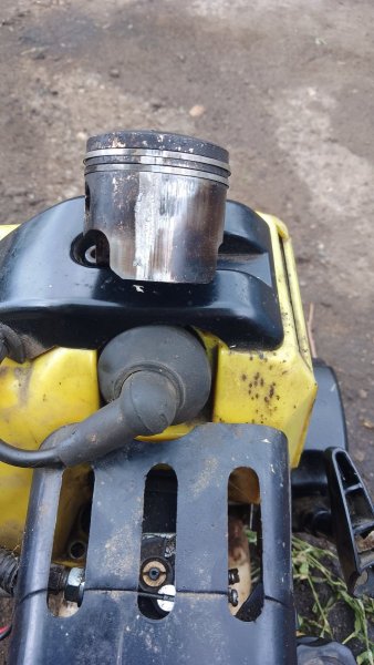

Андрей 71rus 126 Опубликовано 11 июня, 2024 (изменено) 2 часа назад, aleks2 сказал: Масло купил Газпромнефть 2т - 899руб! Вот это да я в шоке. Если перевести в жидкую валюту 3 пузыря.раньше комбайн косил 2 часа за 3 пузыря. Глянул на одном из маркет плейсов ,560 рублей такое масло ,за литр Вчера и мой триммер сдался. Спас ближайший магазин запчастей и 1150 рублей ,за поршневую. Сегодня обкатывал потихоньку Изменено 11 июня, 2024 пользователем Андрей 71rus 1 Поделиться сообщением Ссылка на сообщение Поделиться на другие сайты
Alex030569 7 437 Опубликовано 11 июня, 2024 1 час назад, Андрей 71rus сказал: Глянул на одном из маркет плейсов ,560 рублей такое масло ,за литр Вчера и мой триммер сдался. Спас ближайший магазин запчастей и 1150 рублей ,за поршневую. Сегодня обкатывал потихоньку Тут задир.Не правильно разведённая смесь? 4 часа назад, aleks2 сказал: Масло купил Газпромнефть 2т - 899руб! Вот это да я в шоке. Если перевести в жидкую валюту 3 пузыря.раньше комбайн косил 2 часа за 3 пузыря. Я пока на Хускварна ещё держусь.Брал до санкций.До этого было какое то наше,глушитель сразу забило. Поделиться сообщением Ссылка на сообщение Поделиться на другие сайты
Андрей 71rus 126 Опубликовано 11 июня, 2024 10 минут назад, Alex030569 сказал: задир.Не правильно разведённая смесь? 4 ч Да всё как обычно ,теже пропорции. И косил уже вечерком, прохладно было. И вдруг,тук, и заглохла. Заводить ,а хренушки, не проворачивает. Всё , приплыли. Семь лет триммеру. Покосил не мало. Ну и ремонты тоже были. Через неделю после покупки,пропала искра. Это по гарантии сделали. Затем на валу шлицы слизало. Замена вала и скажем так колокола(тоже шлицам капец). Затем ремкомплект карбюратора , ну и вот добрались до поршневой. Поделиться сообщением Ссылка на сообщение Поделиться на другие сайты
Alex030569 7 437 Опубликовано 11 июня, 2024 (изменено) @Андрей 71rus у меня так с Чемпионом бензопилой было.Там пропорции были сильно занижены по маслу.Вроде 1:25 было в паспорте.Я на это и купился,типа везде 1:20,а тут значит поршневая высший класс.Ну и пила перегрелась.Отнес в ремонт,за свой счёт сделали раз,потом два.На третий раз написал письмо на завод Чемпион и вернули деньги за бензопилу.Сейчас взял простенькую Хускварна. Изменено 11 июня, 2024 пользователем Alex030569 1 Поделиться сообщением Ссылка на сообщение Поделиться на другие сайты
