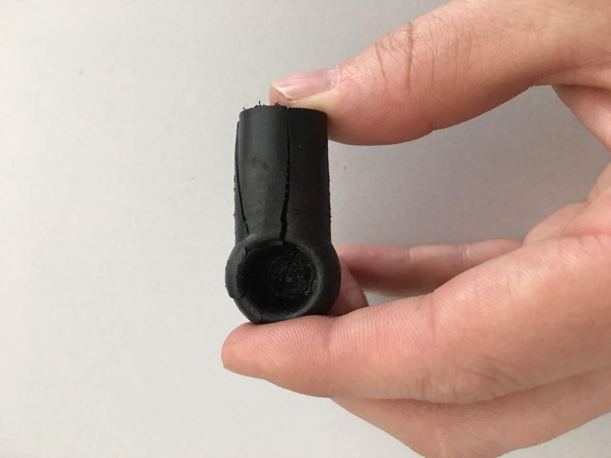

SaGEKAA 0 Опубликовано 16 марта, 2018 Уважаемые фурмачане.Помогите пожалуйста понять, что это за запчасть?Можно ли ее приобрести отдельно?Если есть возможность, дайте номер данной з/ч.Автомобиль Ситилайн, корпаративный,я в них ничего не смыслю, а времени ездить по магазинам нет.Заранее благодарю. Поделиться сообщением Ссылка на сообщение Поделиться на другие сайты
Toyota007 2 884 Опубликовано 16 марта, 2018 Это называется пыльник тяги,а зачем он тебе?думаю,что можно ездить без него,в этом районе все сухо и смазка ни куда не денется и грязью ни чего не забъется.Как вариант можно попробовать заменить колпачками от контактов на стартере или генераторе.они такой же конфигурации. 1 Поделиться сообщением Ссылка на сообщение Поделиться на другие сайты
SaGEKAA 0 Опубликовано 16 марта, 2018 Это называется пыльник тяги,а зачем он тебе?думаю,что можно ездить без него,в этом районе все сухо и смазка ни куда не денется и грязью ни чего не забъется.Как вариант можно попробовать заменить колпачками от контактов на стартере или генераторе.они такой же конфигурации.Если это пыльник, то зачем тогда резьба (сторона где большой палец)? Поделиться сообщением Ссылка на сообщение Поделиться на другие сайты
Татарин 6 687 Опубликовано 16 марта, 2018 Если это пыльник, то зачем тогда резьба (сторона где большой палец)?Уплотнительные буртики.Чего ты паришься-то? Одень на место, и прихвати пластиковыми хомутами. Делов-то. Поделиться сообщением Ссылка на сообщение Поделиться на другие сайты
t-r-a-k-t-a-r 243 Опубликовано 16 марта, 2018 Уплотнительные буртики.Чего ты паришься-то? Одень на место, и прихвати пластиковыми хомутами. Делов-то.Вы наверно не поняли,картинка не его,у него вместо стального наконечника пластиковый был.Накручивается на тягу и на шар надевается. 1 Поделиться сообщением Ссылка на сообщение Поделиться на другие сайты
Татарин 6 687 Опубликовано 16 марта, 2018 Вы наверно не поняли,картинка не его,у него вместо стального наконечника пластиковый был.Накручивается на тягу и на шар надевается.На фотке как резинка. :) Тогда всё просто.Удешевление конструкции. Поделиться сообщением Ссылка на сообщение Поделиться на другие сайты
Toyota007 2 884 Опубликовано 16 марта, 2018 Вы наверно не поняли,картинка не его,у него вместо стального наконечника пластиковый был.Накручивается на тягу и на шар надевается.Я так понял,это электрический механизм открытия двери.Если наконечник тяги полностью пластиковый,то найти такой новый просто не реально.Если так,то тоже есть решение вопроса,отремонтировать старый сухарь.Думаю найти новый без всего механизма не возможно.Старый сухарь одевается на тягу,и защелкивается на шаре,дальше мелким сверлом все это просвечивается на сквозь,и сухарь и стальной шар,дальше все просто,болтик и с обоих сторон широкие шайбы,и сухарь перестает слетать с шарика.Если трещина по резьбе,то пластик тоже можно попробовать заварить.Накручиваем на тягу,стягиваем множественными пластиковыми хомутами от проводки,потом пластиковый пакет на пруток и поджигаем,пакет начинает капать,этими каплями заливаем с верху по кругу весь пластик,получаем стянутое единое целое.Если все не получиться,тогда только к токарю делать самоделку.Ещё рахзхочу повторить,к таким механизмам отдельно запчасти не продают. Поделиться сообщением Ссылка на сообщение Поделиться на другие сайты
Toyota007 2 884 Опубликовано 16 марта, 2018 А вообще,забей в интернете ремонт сухаря тяги дворников,(такой же принцип работы),советов по ремонту таких вещей найдешь много. Поделиться сообщением Ссылка на сообщение Поделиться на другие сайты
Татарин 6 687 Опубликовано 16 марта, 2018 Не? http://samip.ru/2012/11/kupit-podshipniki-skolzhenija/ Поделиться сообщением Ссылка на сообщение Поделиться на другие сайты
Toyota007 2 884 Опубликовано 16 марта, 2018 Не? http://samip.ru/2012/11/kupit-podshipniki-skolzhenija/Круто,я даже и не знал.вот времена настали,даже такие вещи появились в продаже.я в шоке. Поделиться сообщением Ссылка на сообщение Поделиться на другие сайты
L2140 1 536 Опубликовано 17 марта, 2018 Уважаемые фурмачане. Помогите пожалуйста понять, что это за запчасть? Можно ли ее приобрести отдельно? Если есть возможность, дайте номер данной з/ч. Автомобиль Ситилайн, корпаративный, я в них ничего не смыслю, а времени ездить по магазинам нет. Заранее благодарю. Прикрепленные изображения .13.15.003.0023 продаётся Поделиться сообщением Ссылка на сообщение Поделиться на другие сайты
Степняк 75 Опубликовано 17 марта, 2018 видать из золота сделана цена крутая на тягу а сколько же замок стоит тогда. Поделиться сообщением Ссылка на сообщение Поделиться на другие сайты
