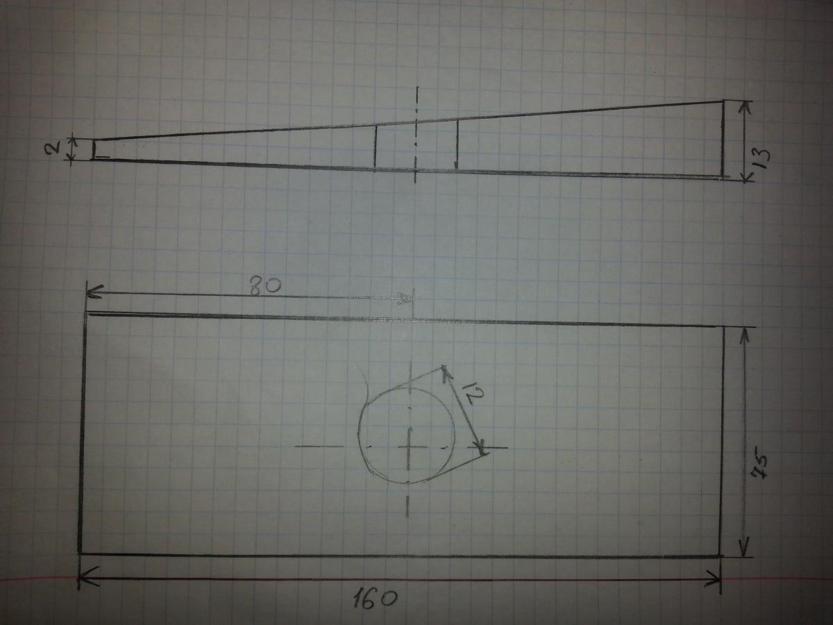

Игорь85 752 Опубликовано 7 апреля, 2018 (изменено) Чтоб совпали углы наклона фланцев КПП , РК , ЗМ. Надо наклонять редуктор ЗМ на к верху, а к низу. А это не есть ГУТ. Кардан ближе к грунту.И клин под рессоры правильный, как изготовить . Угол угадать . Не из дерева же? Ты говорил с токарем , проблема. А тут фрезеровщик нужен.Если по уму делать.проблем ни с токарями и фрезеровщиками нет, цены только космические. да и делал в 2013. длина клина 175мм. с 2мм на 13мм. Изменено 7 апреля, 2018 пользователем Игорь85 Поделиться сообщением Ссылка на сообщение Поделиться на другие сайты

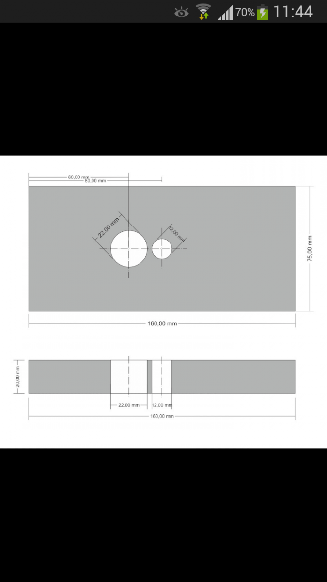

vaber75 5 Опубликовано 8 апреля, 2018 Такие проставки пойдут? Поделиться сообщением Ссылка на сообщение Поделиться на другие сайты
Михалыч S360VYM 599 Опубликовано 8 апреля, 2018 (изменено) Если бы дело было в пром кардане, наверное при включении нейтралки в рк были бы хоть какие то звуки. А так тишина во всех диапозонах. Буду пробовать. По результатам буду писать. Завтра закажу проставки, к концу недели думаю будут готовы. А пока попробую вывешать машину и определить источник звука РК или Кпп.Ещё хотел спросить, наклон моста влияет на вибрацию?Я тоже так думал. Но если кардан отбалансирован, без нагрузки как ни крути тишина. А вот когда идёт нагрузка, совсем по другому. Шум не от вибрации. А как бы пром. кардан , передаёт вращение на РК рывками. Когда это попадает в резонанс , типа грохот получается. В моём случае, я пром кардан переделал последним. На малых оборотах в натяг , иногда было такое ощущение, как будто троит ДВС. Я даже форсунки проверял и клапана регулировал . Сейчас думаю что если бы сразу переделал пром кардан, то наверное не стал бы подрамник переваривать и опускать РК. Тоже думал кардан турецкий , заводская балансировка. Оказалось , другой изготовили дёшево и быстро. Токарь потратил 1 час.(ничего не взял друг) Сварной 20 минут и 300 руб. Карданы два задних УАЗа , металлолом. (Шлицевая в хлам.)Такие проставки пойдут?Это проставка для сдвигания моста , назад. А нужна конусная. Игорь же написал, одна сторона толшиной 2мм. другая 13мм. Типа клин.То есть эту проставку фрезернуть на клин, можно и повернуть и отодвинуть мост. Изменено 8 апреля, 2018 пользователем Михалыч S360VYM Поделиться сообщением Ссылка на сообщение Поделиться на другие сайты
vaber75 5 Опубликовано 8 апреля, 2018 Это понятно, что они для сдвига. Мне одно отверстие нужно, я имел ввиду длина и ширина? Поделиться сообщением Ссылка на сообщение Поделиться на другие сайты
Михалыч S360VYM 599 Опубликовано 8 апреля, 2018 Это понятно, что они для сдвига. Мне одно отверстие нужно, я имел ввиду длина и ширина?да. Поделиться сообщением Ссылка на сообщение Поделиться на другие сайты
vaber75 5 Опубликовано 8 апреля, 2018 Так нормально? Только здесь длина 160, а у Игоря 175. Какая оптимальнее? Поделиться сообщением Ссылка на сообщение Поделиться на другие сайты
Михалыч S360VYM 599 Опубликовано 8 апреля, 2018 Наверное да. Поделиться сообщением Ссылка на сообщение Поделиться на другие сайты
