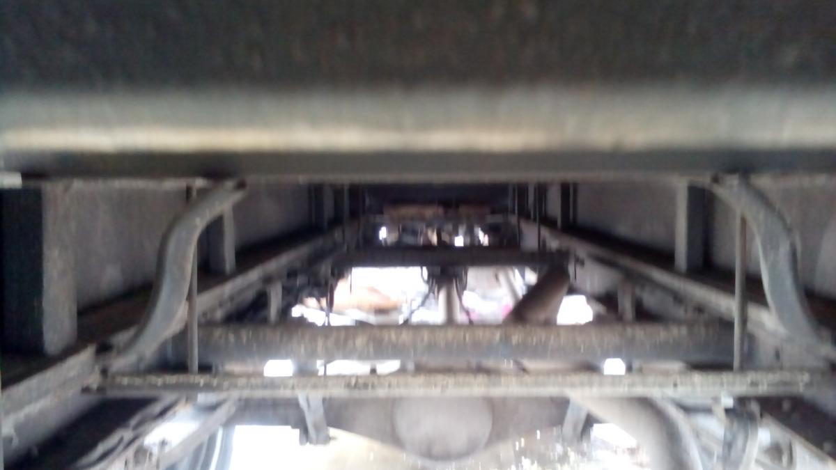

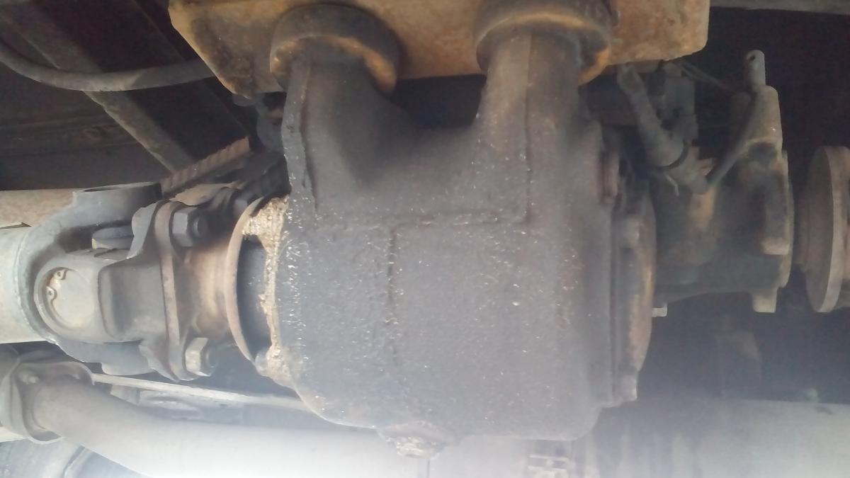

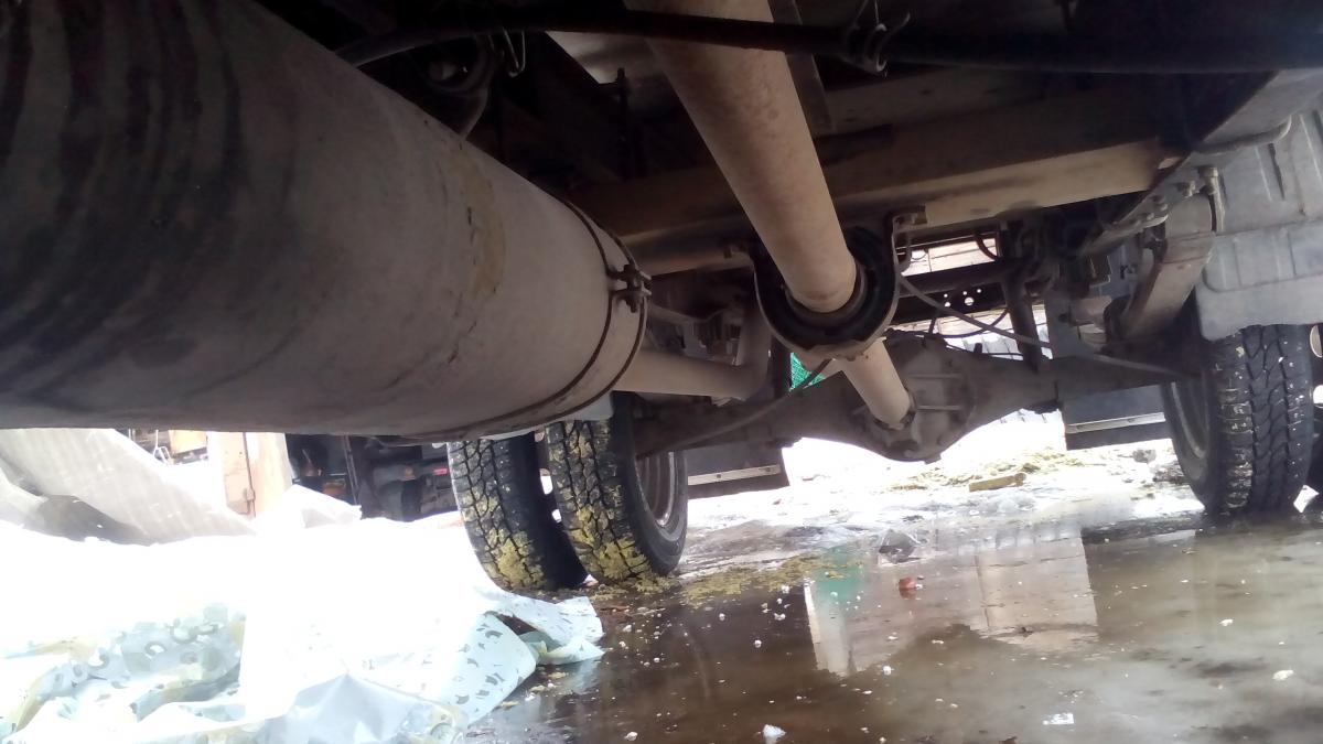

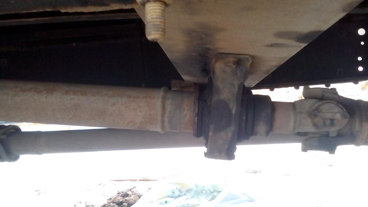

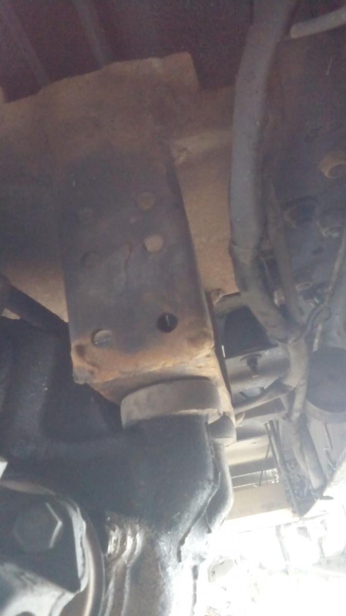

Максимально поднял рк и сместил её вправо, чтобы пром кардан шёл параллельно ,подвесной тоже на швеллере поставлен под углом, чтобы кардан входил в него под углом очень близким к прямому
Михалыч S360VYM
Конструкция хорошая. Но только для твоего авто. У тебя блинообразная бортовая. На цельнометалический , так подрамник не положишь. Нет места  и длинны.
андрейпро
Согласен.С короткой всё по другому. А Блинообразная -Это для выпечки блинов? :D
