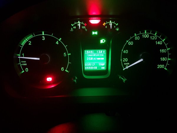

Vovok 534 Опубликовано 19 декабря, 2019 Пошла 62 т.км увсё порядке. Поделиться сообщением Ссылка на сообщение Поделиться на другие сайты
romish 13 Опубликовано 19 декабря, 2019 Тоже нормуль пока Поделиться сообщением Ссылка на сообщение Поделиться на другие сайты
ads 6 Опубликовано 19 декабря, 2019 У меня и у нескольких знакомых обнулялось в районе 65000. Поделиться сообщением Ссылка на сообщение Поделиться на другие сайты
