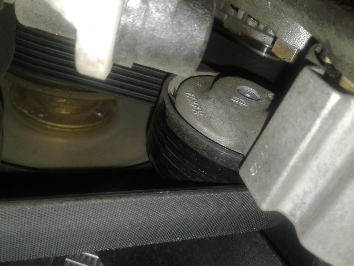

52RUS 1 856 Опубликовано 23 июня, 2018 (изменено) Протягивал сегодня улитку, завод в своём репертуаре, пыльник под мотором всё так же прикручен к раме через пердак, да и технологическое отверстие предназначенное под слив масла по прежнему где угодно, но только не под пробкой) Какого то беса на натяжном ролике отсутствуют ручьи, не смотря на то что ремень именно ими елозит об него. Естеснно со смещением ( завод, вы там чего, ку-ку?)Разобрался с заслонкой которая не только регулирует поток воздуха( рециркуляция) но еще и струячит воздух с улицы под торпедо и в ноги. Я не понял где промах точно, но в гребенке этой заслонки есть паз в котором ´гуляет´ ограничитель который в свою очередь намертво отлит в корпусе. Так вот там гребенка упирается в ограничитель и не доконца перекрывает доступ воздуха с улицы. Получается свищ. Задумка не плохая, но реализация как обычно, через ´ГАЗ´Подтеки антифриза еще нашел под помпой. Так сухо, только следы красные, с утра наверняка натечет. Вернусь с отпуска к дилеру загоню Изменено 23 июня, 2018 пользователем 52RUS Поделиться сообщением Ссылка на сообщение Поделиться на другие сайты
газель2005 2 720 Опубликовано 23 июня, 2018 (изменено) На ролике и не должно быть ничего.Ремень по нему обратной стороной крутится.По поводу заслонки с улицы.Так она практически всегда открыта должна быть.Рециркуляцией отопителя редко кто пользуется. Изменено 23 июня, 2018 пользователем газель2005 Поделиться сообщением Ссылка на сообщение Поделиться на другие сайты
52RUS 1 856 Опубликовано 23 июня, 2018 газель2005, фото прилагаюПо заслонке:Она открыта, но так как стопор в корпусе останавливает гребёнку в таком месте, что заслонка не достаёт до корпуса короба оставляя щель в палец. Отседа на выходе получается, что забор с улицы идет помимо печки в щель под торпедой. Очень заметно когда на улице 5гр и по передней стенке лупашит ледяной воздух в ноги. На полную включаешь мотор печки и начинает затягивать в неё, сифонить перестаёт. Вкл рециркуляцию, заслонка падает вниз, сифон уменьшается значительно, но вовсе не перестаёт Поделиться сообщением Ссылка на сообщение Поделиться на другие сайты
газель2005 2 720 Опубликовано 24 июня, 2018 (изменено) а ну да.Это по муфте вверх ногами идет. :) Ремень с роликом спокойно до 200тысяч ходит.Печку всю разбери и проклей.Пока тепло на улице. Изменено 24 июня, 2018 пользователем газель2005 Поделиться сообщением Ссылка на сообщение Поделиться на другие сайты
