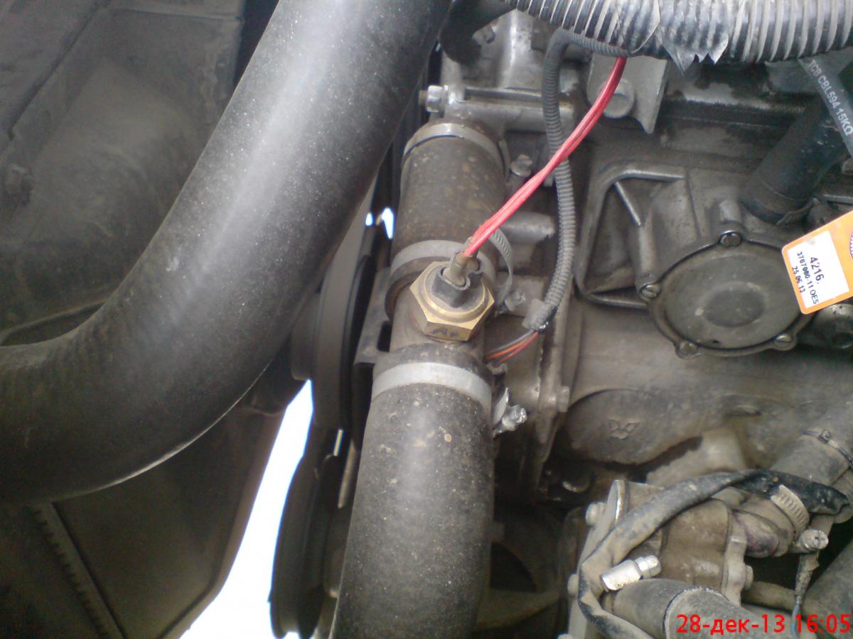

rool 782 Опубликовано 17 мая, 2018 На змзшных моторах можно было мультиком температуру включения поправить, интересно, на этих так можно сделатьМожно прошивкой, а можно хирургиеей.Стоит имненно в обратке радиатора. Подключен параллельно принудиловке. На ходу включает 90-91 выключает 87, в пробке уже в 87-88 влючение и выключает в 85-84. Температура всегда в этом промежутке. Датчик 87-82. 1 Поделиться сообщением Ссылка на сообщение Поделиться на другие сайты
