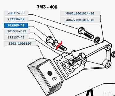

takogonikaeshonet 0 Опубликовано 15 мая, 2018 добрый деньобломился болт кронштейна опоры двигателяесть ли какой нибудь остроумный способ извлечь обломок из блока не снимая двигатель? Поделиться сообщением Ссылка на сообщение Поделиться на другие сайты

Маркич 702 Опубликовано 15 мая, 2018 Судя по картинке это правая сторона и места там более чем. Скинуть гену, поддомкратить мотор, снять бабочку. Снять опору, прям в ней нарезать резьбу следующего размера (М12). В блоке досверлить мм 5-7 гнездо допустим Ф10-10,5. Из болта изготовить установочный штифт с носком под этот диаметр и закрутить в опору. До снятия движка доездит без проблем. Моё ИМХО 1 Поделиться сообщением Ссылка на сообщение Поделиться на другие сайты
Маркич 702 Опубликовано 15 мая, 2018 Там рядом крышки натяжителей, которые подряд текут, так что вряд ли болт закис, скорее пытались закрутить болт с телом длиннее, чем отверстие, а это аллес - зубильце не поможет Поделиться сообщением Ссылка на сообщение Поделиться на другие сайты

takogonikaeshonet 0 Опубликовано 16 мая, 2018 извините, схемой ввел вас в заблуждение, она для понимания об чем идет речь. на самом деле разговор про левую опоруеще в этой схеме, она кстати есть на очень многих сайтах, указаны размеры болтов- М10-60 и М10-40(2шт) все с неполной резьбой. такие стояли и у меня. но толщина кронштейна + гровер в том месте где обломился болт = 45мм, т.е. там должен был стоять болт М10-75(80?). с задней частью кронштейна похожая история: толщина кронштейна - 20мм, но + гровер, + крепление котла(на одном верхнем болту) = болт М10-50 садится как влитойна счет облома болта - по неизвестным мне причинам отсутствовал задний нижний болт крепления кронштейна. сколько он отсутствовал и при каких обстоятельствах пропал - неизвестно. позапрошлой зимой я менял котел и мне кажется )) что все болты были на месте, т.к. если бы при отсутствии одного болт а, я открутил еще один, чтобы повесить котел, то двигатель бы просел => я не смог бы закрутить болт => нужно было бы поддомкрачивать двигатель, а такие хлопоты я запомнил бы 100% пс: пока что поставил кронштейн на два задних болта М10-50 с неполной резьбой, каленые, прочность 12.9 (у родных болтов прочность 6.8)пс2: лучше бы кронштейн сломался - хлопот меньше Поделиться сообщением Ссылка на сообщение Поделиться на другие сайты
