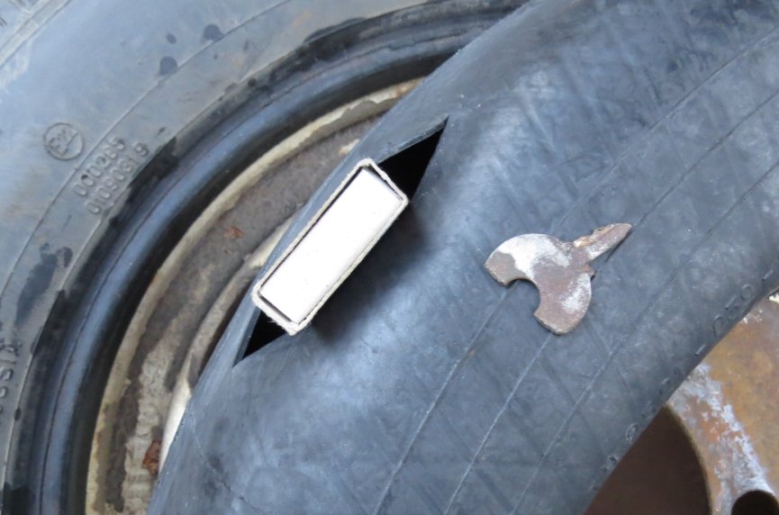

странNik 247 Опубликовано 18 февраля, 2020 Завтра,если соберусь буду своё бортировать.Это ж надо умудриться поймать кусок ключа замочного. Сфотаю тогда свою приблуду для отжима. Поделиться сообщением Ссылка на сообщение Поделиться на другие сайты

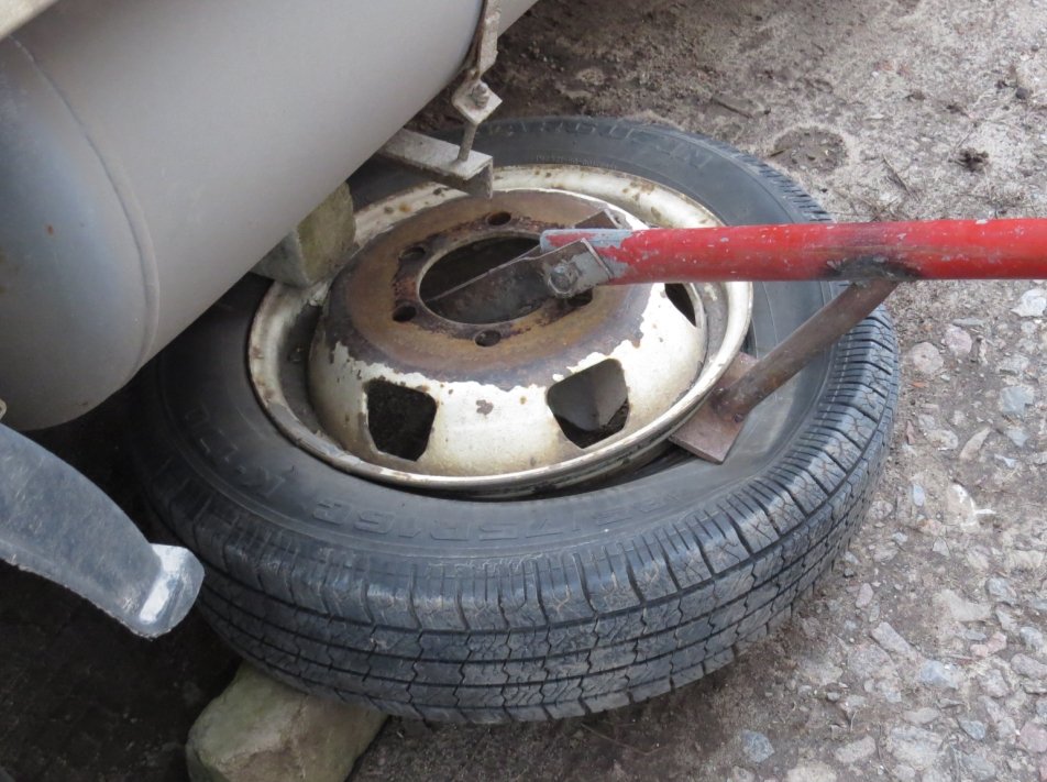

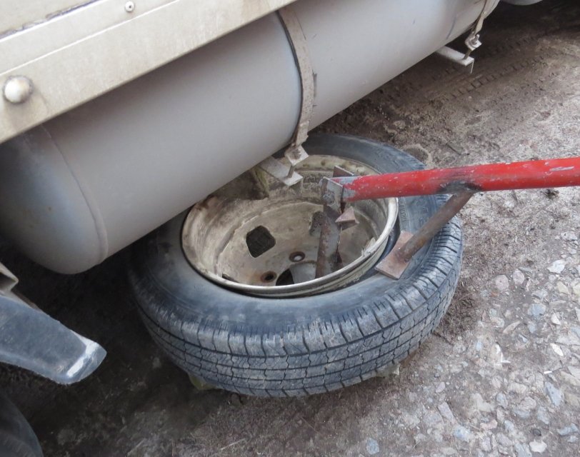

странNik 247 Опубликовано 24 февраля, 2020 @Alex030569 дык я и хотел вкопать трубу или побобное...но не получилось..сую колесо под газовый баллон фото будет Поделиться сообщением Ссылка на сообщение Поделиться на другие сайты

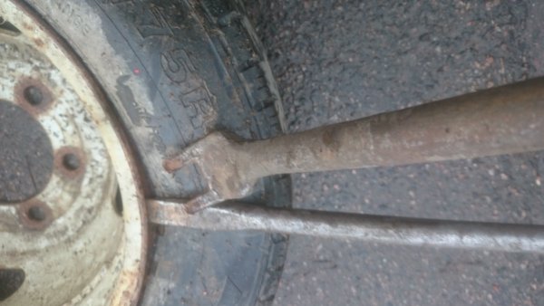

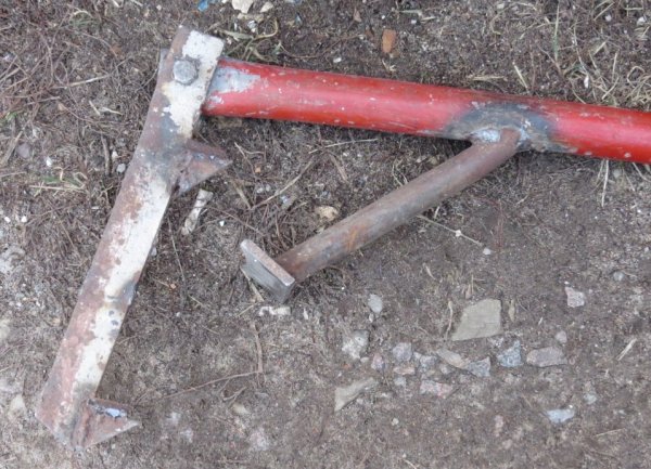

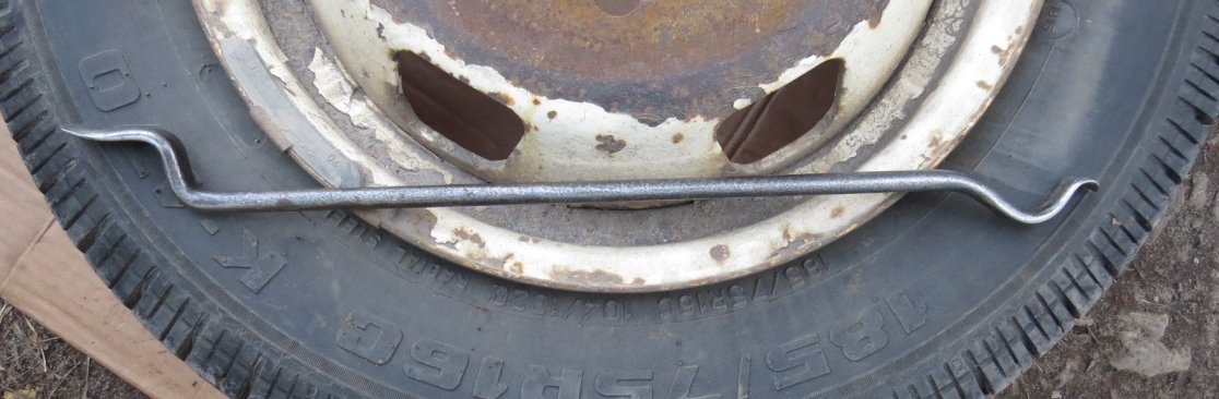

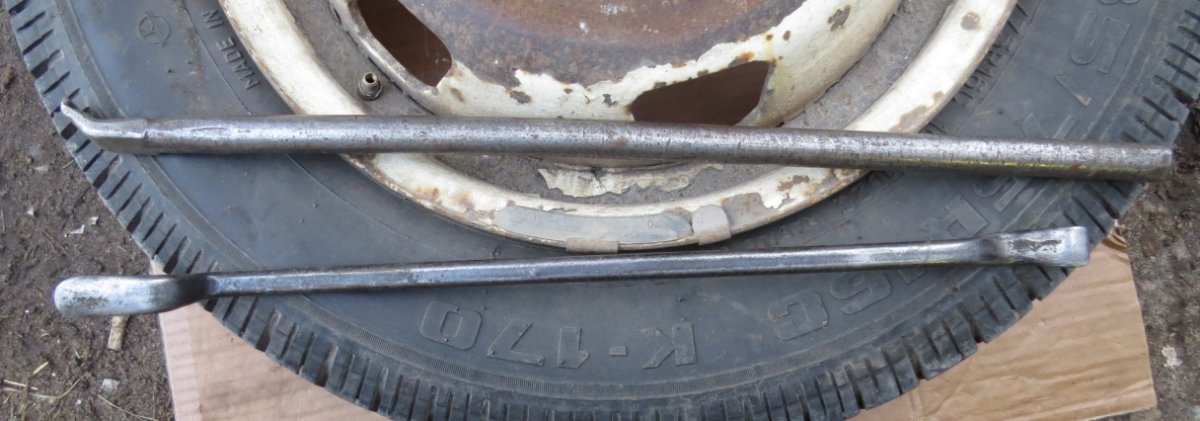

странNik 247 Опубликовано 9 марта, 2020 Наконец то собрался.Покатался по городу с ключиком(((( Теперь новую камеру.Жалею,что когда то купил одну такую монтировку,на фото тонкая гнутая,зачотная штука. 4 Поделиться сообщением Ссылка на сообщение Поделиться на другие сайты
Alex030569 6 941 Опубликовано 9 марта, 2020 @странNik а как одевать резину? Монтажками что ли? Надо станок доработать. Поделиться сообщением Ссылка на сообщение Поделиться на другие сайты
rusgg 4 003 Опубликовано 10 марта, 2020 При виде такой монтажки шина сама на диск запрыгнет Теперь эту трубу надо к машине приварить ,накинул колесо ,попрыгал на нем и разбирай. Поделиться сообщением Ссылка на сообщение Поделиться на другие сайты
